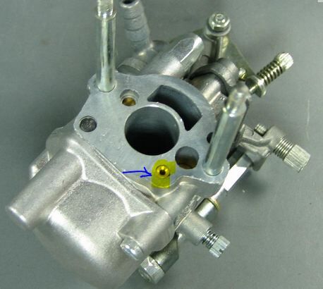

    Bei meinem Vergaser-/Falschluft Problem hab ich heute festgestellt, dass die Verbindung zwischen ASS und Motor feucht ist, also etwas schwitzt.
    Darf das so sein oder ist hier etwas nicht in Ordnung?
    Bei genauer Betrachtung des alten Vergasers ist mir eine kleine "Düse" aufgefallen an der Verbindungsstelle zum Luftfilter.
    Ich geh mal davon aus, dass dieser kleine Einlass nicht durch die Dichtung "verschlossen" werden darf, da die Dichtung an dieser Stelle eine Aussparung hat.
    Hier mal ein Bild:
    Und noch eine Frage, der neue Vergaser wurde als Plag'n'Play verkauft, also mit Düsen. Aber ist dann die Schwimmernadel auch dabei? Da hab ich nämlich nicht nachgeschaut.

    An der verbindung ass zum motor ist eine dichtung.

    dieser ewig überbewertete filzring. wenn ihr euch den vergaser anschaut und die gesamtkonstruktion, dann sollte der gaser genau auf den ansauger passen. da sollte es gar keine falschluftoption gehen. ein hochdrehen, wie es der kollege hier beschreibt kommt auch nur dann zustande wenn der gaser auf "halb sieben" hängt.
    ist der KOMPLETT auf den ansaugstutzen draufgeschoben, dann iss das problem in dem ausmaß auch eher woanders zu suchen.
    die simmerringe sind nunmal verschleißteile. niemand kann erwarten, dass die nach 30 jahren gequält werden noch perfekt funktionieren!? ich habe noch KEINEN pk motor auseinandegenommen (der jungfräulich war) bei denen die simmerringe nocha nsatzweise "brauchbar" waren.
    das schönste war mal "motor dreht hoch". nach dem zerlegen war dann klar warum. die dichtlippe war mit der kurbelwelle verklebt und der simmerring ausgerissen. der motor lief aber.

    Den Vergaser hab ich bis zum Anschlag auf den ASS geschoben, weiter geht der nicht. Und den Filzring hab ich auch nicht vergessen. Eingefettet hab ich ihn auch.
    So langsam gehen mir die Ideen aus, was es noch sein könnte.
    Ich hab hier ein Bild gefunden.
    Muss der Filzring an dieser Stelle sitzen? Oder ist das nur für einen evtl. O-Ring?

    Darum hab ich mich auch gleich wieder an mein Problem gemacht und den Vergaser noch einmal runtergenommen.
    Es ist tatsächlich ein Modell mit O-Ring, also brauch ich ja diesen Filzring nicht.
    Alles wieder zusammen gebastelt und gestartet.
    Blöderweise ist das Problem mit dem Hochdrehen nicht weg.
    Brauch ich vielleicht bei einem Vergaser mit O-Ring einen anderen ASS?
    Und was mir noch einfällt, kann es sein, dass ich den Vergaser zu zaghaft festschraube? Kann da was kaputt gehen, wenn ich die Schelle bis zum Anschlag zudreh?

    Der Vergaser ist mit O-Ring.
