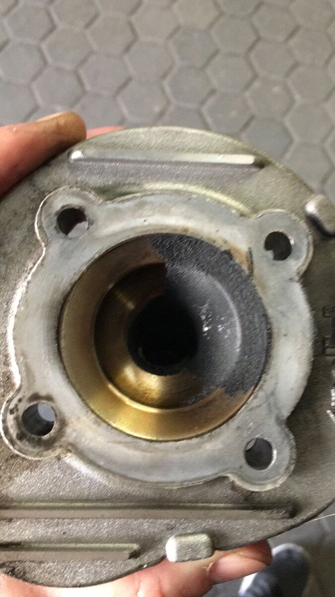

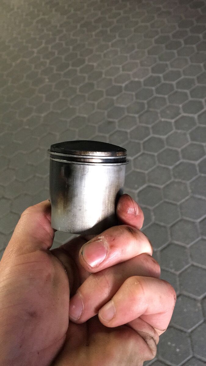

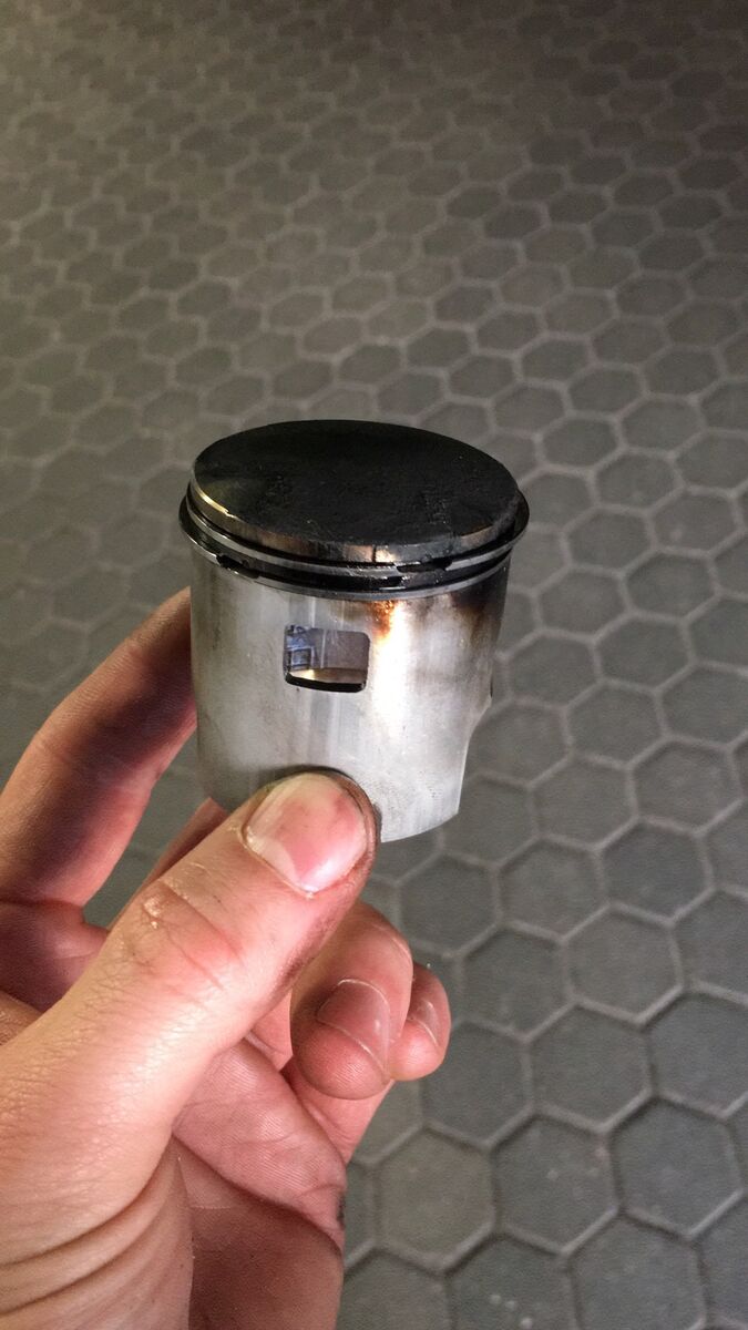

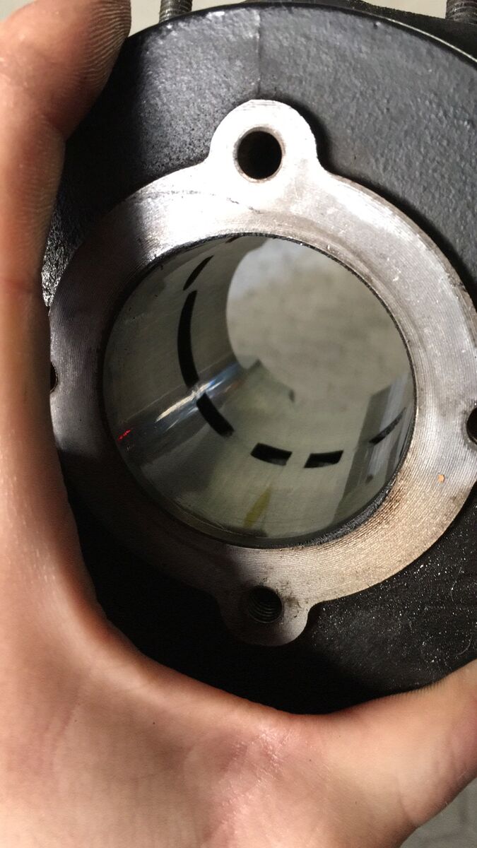

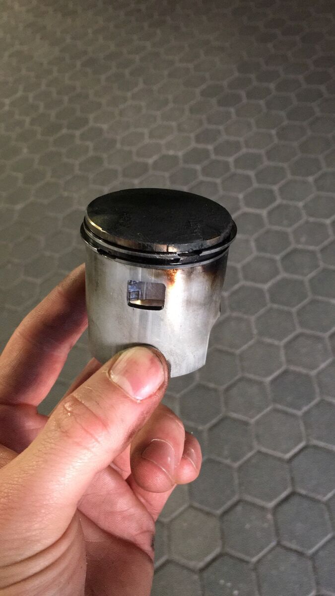

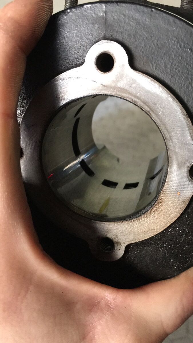

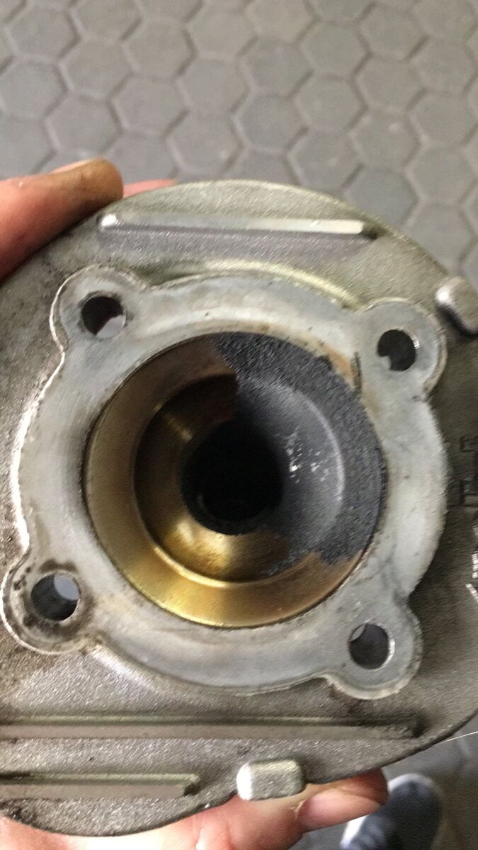

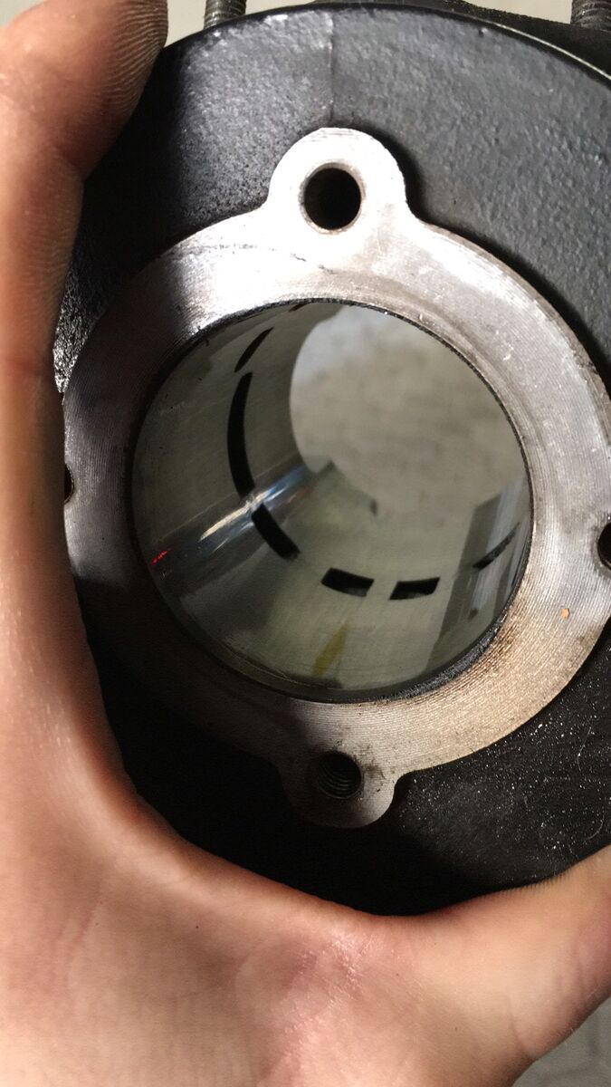

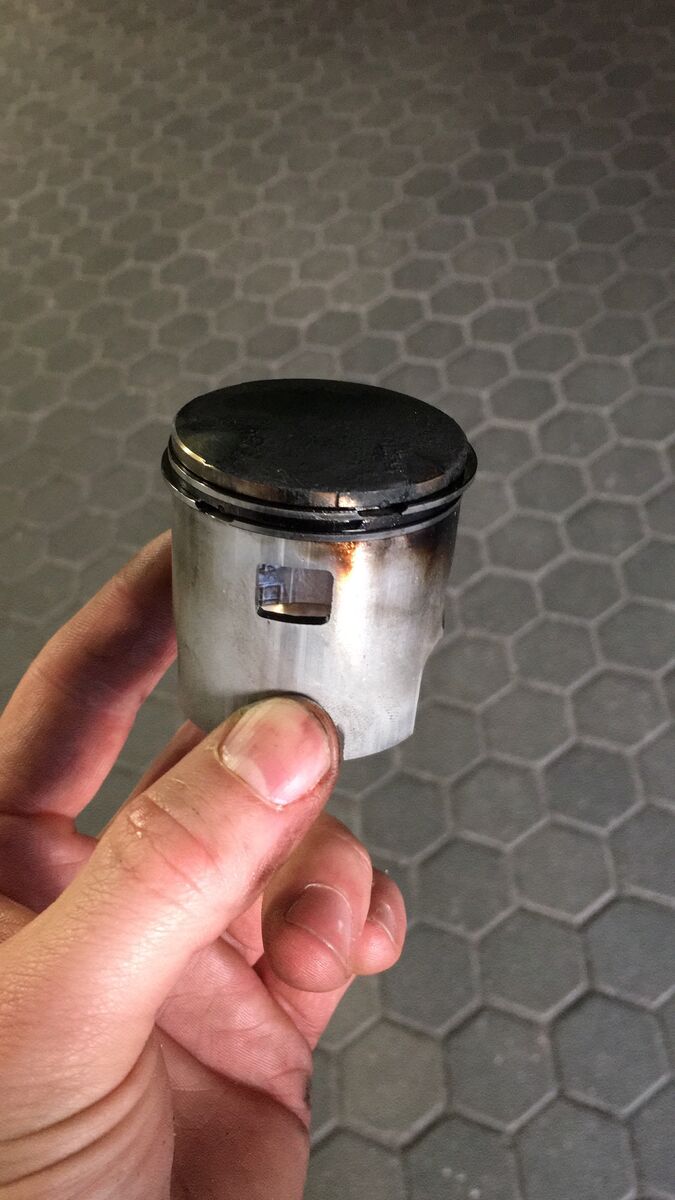

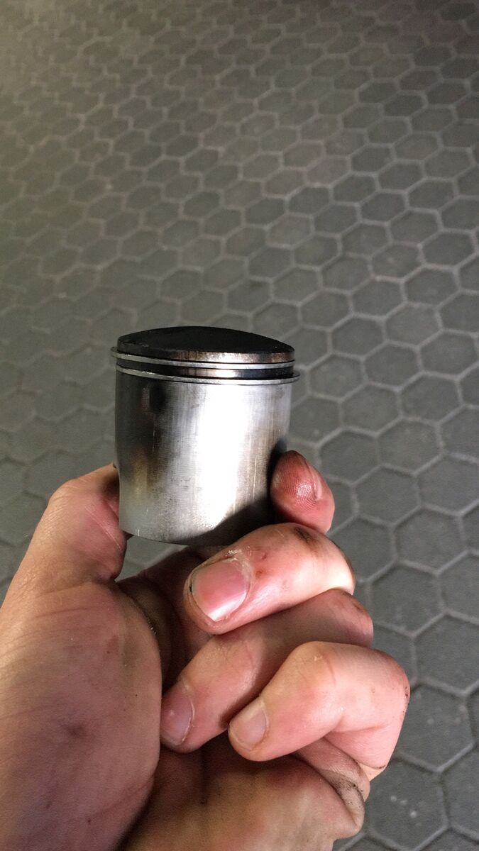

  • Mit aller Vorsicht ( Bilder sind auch in der Vergrößerung eher " Ratebilder " ) - ich sehe keine Spuren eines Klemmers, der zu einem blockierenden Hinterrad hätte führen können...
  • Ok lade sie noch mal in hoffentlich bewertet quasi hoch . Aber warum ist der Kolben und Zylinderkopf so einseitig berußt?
    Gesendet von iPhone mit Tapatalk
  • Auf Bild 1 erkennt man das oben am Rand ein tiefer Riss ist.hat mein Vater eben gesehen.
    Zu dem meint er, dass das Moped zu viel Sprit bekommt da der Zylinderkopf zu sauber auf der einen Seiten aussieht .
