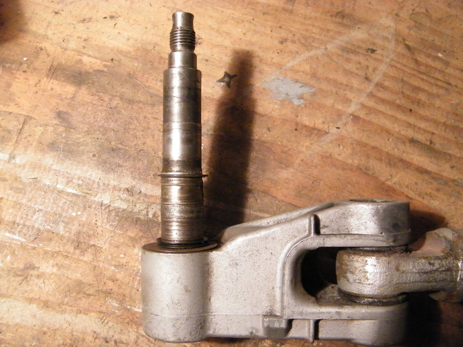

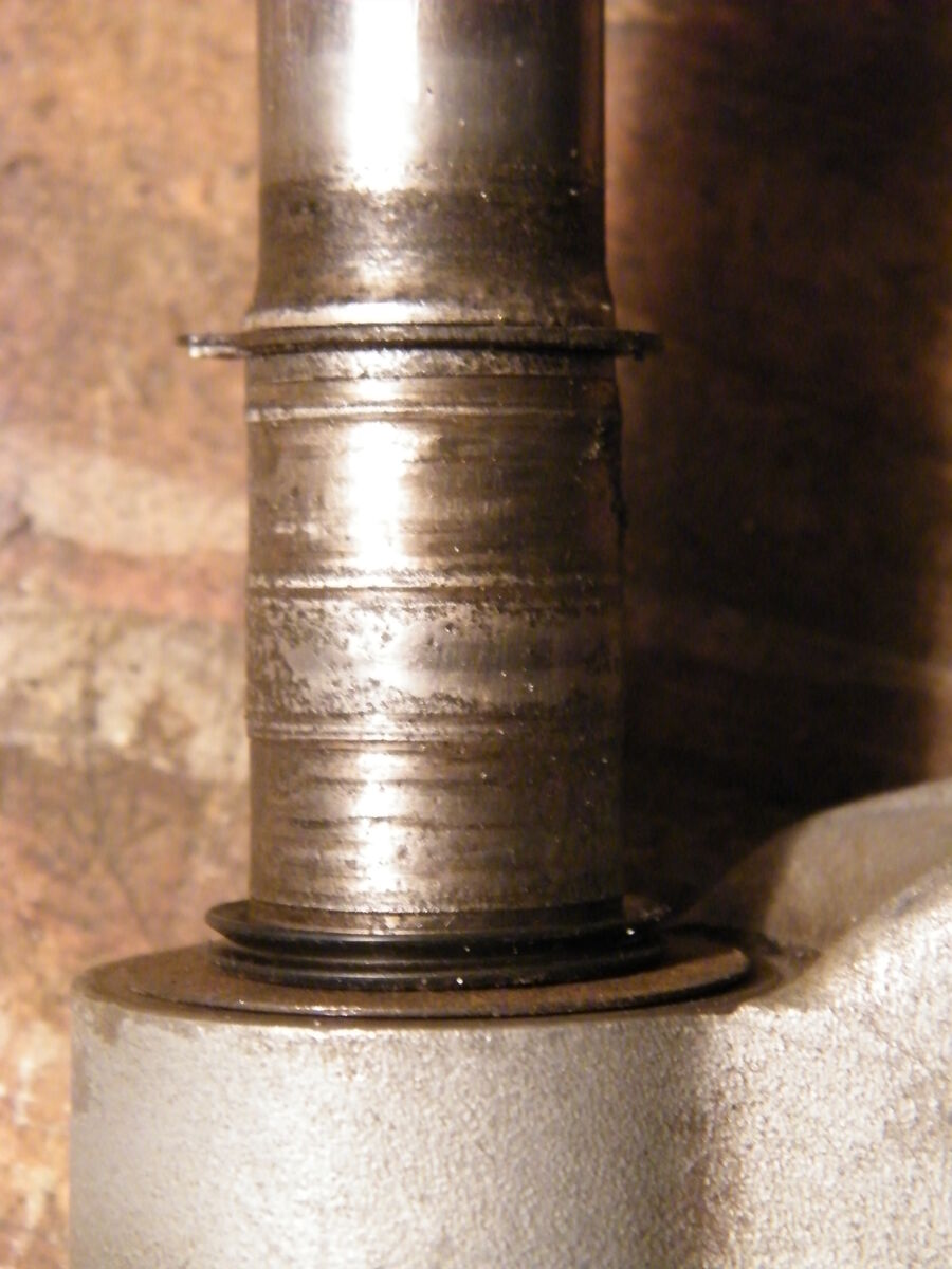

    Hallo Vespa Freunde,
    bei einer Restaurierung der PX 80 habe ich festgestellt, dass die vordere Bremsankerplatte nach dem Montieren leicht "wackelt". Nach nochmaliger Demontage sah ich, dass die Achse, da wo die Bremsankerplatte ihren Sitz mit zwei Rollenlagern hat, starke Riefen hat u. somit verschlissen ist.
    Meine Frage: kann die Werkstatt mit einer hydraulichen Presse die defekte Achse herausdrücken u. eine neue hineinpressen? Oder muss der gesamte Schwingarm erneuert werden? Dieser wiederum hat auch eine gepresste Achse !
    Bei SIP bekommt man alle Einzelteile, also müsste man diese auch demontieren u. durch neue ersetzen können.
    Jetzt seit ihr Spezialisten gefragt; auf Eure Antworten bin ich "geil" !!
    Conny1938

    ....die Achse kann schon repariert werden. Es befinden sich innen zwei Nadellager, die im Laufe der vielen Jahre gerne festgehen.
    Das was Du beschreibst ist der Achszapfen. Den solltest Du nur mit einer ordentlichen Presse aus und wieder einpressen ( evtl,
    lassen ). Beim Einpressen unbedingt mit Kälte-Wärme arbeiten. Wenn Du keine Presse hast, würde ich das in einer
    Werke machen lassen. Es muß halt danach richtig fest sein !!

    Hallo miteinander,
    hiermit, zum besseren Verständnis, zwei Bilder der vorher beschriebenen, verschlissenen Achse.
    Gruss, conny1938

    ...genau dies Achszapfen habe ich gemeint. Den würde ich ersetzen. E gib diesen Achszapfen auch schon gepresst mit der
    kleinen Schwinge. Die läßt sich ebenfalls zerlegen. Die beiden Kronenplatten mit Steckachse gibt es ach einzeln.
    Zu Deiner Frage, auf dem Achszapfen hast Du ja auch die beiden Dadellager gesehen. Die sind halt auch kaputt oder verschlissen
    und sind für die Einlaufspuren der Achse verantwortlich.

    Verabschiede Dich von dem Unsinn hier mit Wärme und Kälte zu arbeiten. Eine ordentliche Presse würde reichen. Da ich aber nun schon ein paar Achsen ausgepresst habe, kann ich Dir nur raten die Schwinge komplett zu tauschen. Die Achse ist als zusätzlicheVerdrehsicherung am rechten Ende gerändelt. Presst Du jetzt eine neue Achse in die alte Schwinge, ist die Verdrehsicherung nicht mehr 100%tig, da die Passbihrung ja bereits von der alten Achse dort verwurstet wurde. Ich bin mir auch gerade nicht sicher, ob es überhaupt die Achse als Ersatzteil gibt.

    im Prinzip hast Du Recht. Aber die Schwinge ist teuer u. muss auch gepresst werden, jedoch ohne Rändelung.
    Die Achse ( 16 oder 20mm) bietet SIP für 28,60 € an (22940000).
    Gruss, conny1938

    Ich hab´s bei meiner PK vor Jahren gemacht und hatte schon zu kämpfen. Es ist auch besser, wenn Du es so wie Pornstar geschrieben hat,
    die Schwinge zu tauschen. Es ist halt auch ein sicherheitsrelevantes Teil..... :S
