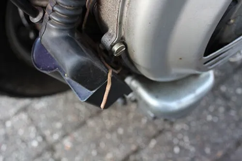

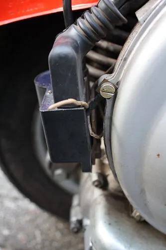

    Gestern beim Schrauben ist mir motorseitig ein Kabel aufgefallen, welches abgerissen oder abgeschnitten worden sein muss.
    Kann mir jemand sagen wo dieses braune Kabel hingehört?

    Das sollte Masse sein.
    Ist sonst noch irgendwo der Rest vom Kabel mit Ring-Kabelschuh angeschraubt?

    Müsste ich morgen nochmal nachsehen, ich meine aber der Rest ist mittels Kabelschuh am Motor verschraubt, kann das sein?
    Wenn ja, wo gehört das andere Ende hin?

    Also ich als Ahnungsloser hab das Kabel am Motor fest gemacht.
    Das andere Ende geht in die Zündspule/CDI.
    Nichtraucher und Vorzeltkocher
    • March 25, 2013 at 20:11
    Das Kabel kommt direkt aus der Zündspule !

    müsste dann nicht irgend eine Funktion eingeschränkt oder nicht funktionstüchtig sein?
    • March 26, 2013 at 09:46
    Es passiert voraussichtlich nichts, wenn du mit dem abgerissenen Kabel weiterfährst. Dieses stellt nur eine zusätzliche Masseverbindung dar neben dem sowieso schon vorhandenen weißen Kabel, das von der Zündgrundplatte kommt und in die CDI gesteckt wird (unter der Gummikappe).
