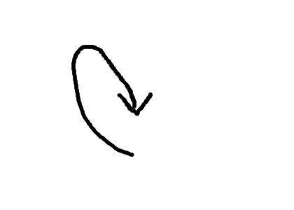

    Ok, hier ein Bild:
    Da an der Kante kommt der Bowdenzug raus. Beim Schalten in den ersten klemmt die Kante der Öffnung den Bowdenzug ab.
    Dieser (durch meien ruhige Hand gemalte) Pfeil gibt die Richtung an, in die ich das Rohr gerne verschieben würde.

    soviel ich weiß kann mann da nicht verschieben da das ein fest mass ist !
    Muss mal bei mir nachschauen wie es da aussieht !

    • June 16, 2006 at 15:22
    Also!
    Um das Rohr zu verdrehen mußt du die Züge am Schaltkreuz lösen! Dann drehst du das Rohr so wie du's gern hättest und machst die Züge wieder fest. Vergiss nicht die beiden Nippel an den Zügen vorher so weit wie möglich zu entspannen. Nach dem festmachen bringst du die Züge auf Arbeitsspannung und bist fertig!
    Es ergibt sich aber ein kleines Problem!
    Die eingearbeitete Ganganzeige stimmt nachher nicht mehr!

    • June 17, 2006 at 17:38
    Das mit der Ganganzeige wäre nicht so schlimm.
    Ist das ein genereller Konstruktionsfehler? Oder habe nur ich das Problem?
    Ich dachte an zwei Maßnahmen:
    1) Den oberen Rand des Lenkerrohrs um ca. 5mm wegfräsen
    2) Verdrehen des Rohrs, jedoch mit Neubohren der 2 Löcher zur Arretierung durch die Klammer.
    Dadurch würde ich mir das Justieren der Bowdenzüge hinten sparen können.
