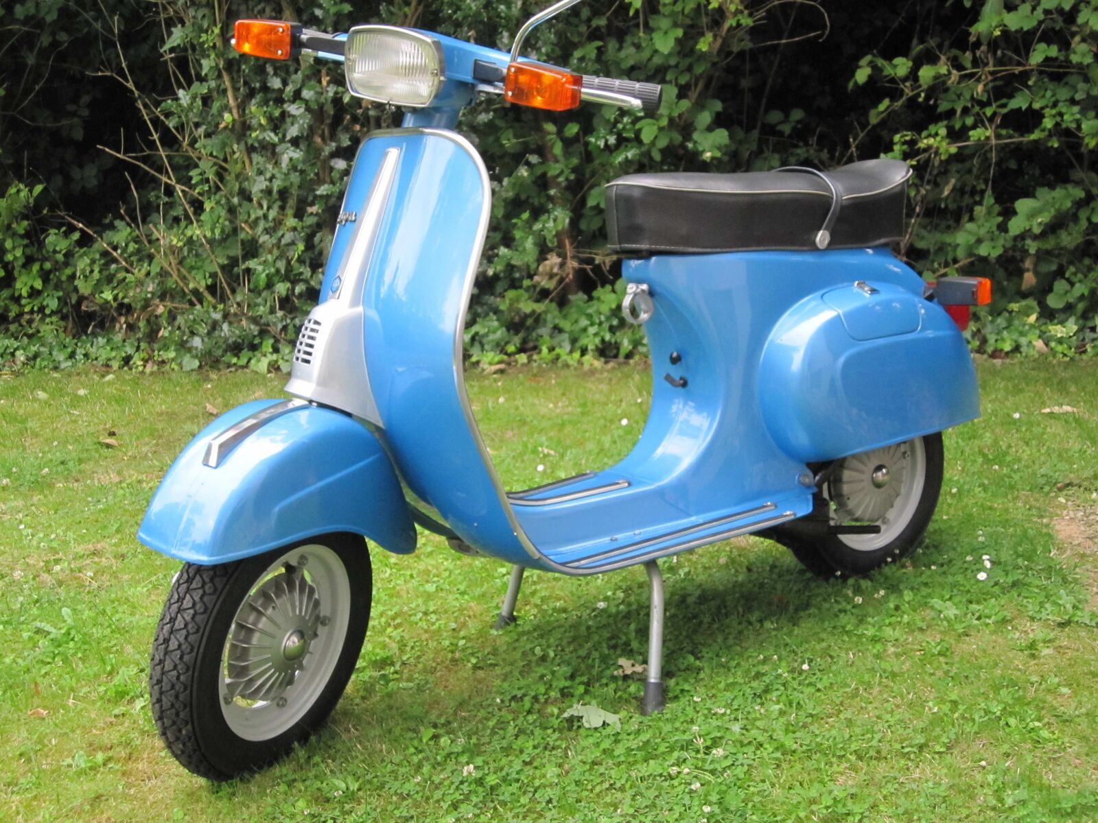

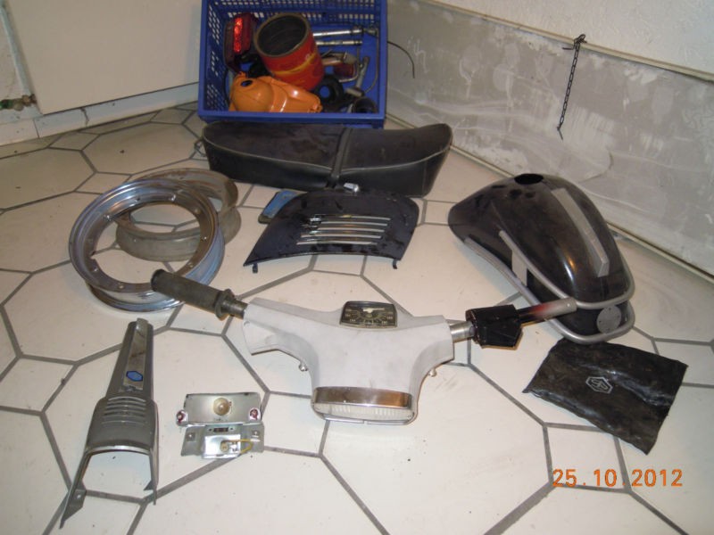

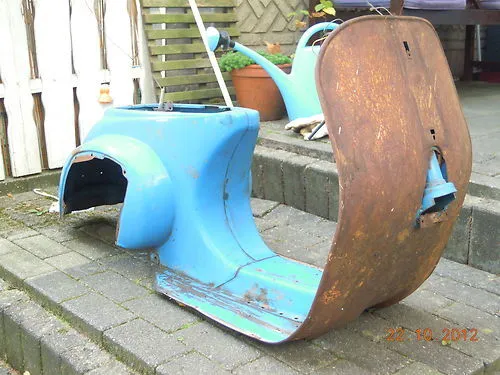

    Es gibt ein Reparaturhandbuch das du aber höchstens gebraucht kaufen kannst. Falls es dir online was nützt klick hier.
    Ansonsten ein handbuch für kleinere rep. und einstellarbeiten ist das buch von h.j. schneider über die vespa pk, px und cosa. die v50 wird nicht expliziet erwähnt entspricht im aufbau es motors etc. aber der pk.
    • April 15, 2013 at 08:55
    Hi, das Buch ist das eine, Deine Fertigkeiten ist das Andere. Hast Du eine mechanische Grundausbildung? Mechaniker etc? die Unterlagen kannst Du von mir haben, aber da wird einiges voraus gesetzt. Und es werden auch noch einige Werkzeuge benötigt, das ist deutlich schwieriger als ein Fahrrad zu reparieren und die gemachten Fehler wirken sich auch wesentlich stärker aus. Interessant währe auch noch dein Wohnort.
    So von da nach da = 1 Jahr Arbeit und so 1.000 Euro.
