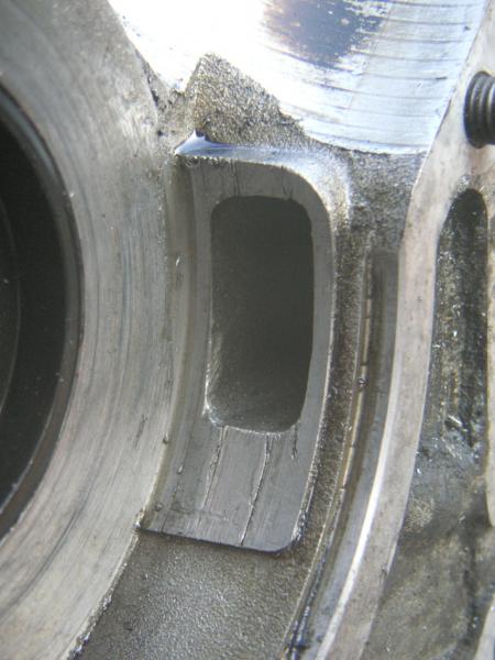

  • Das ist die auch sog. Vorverdichterplatte vorne im Motorblock zum ASS (Ansaugstutzen) hin. Diese Öffnung sorgt dafür, das im Wechsel zur Kurbelwange hin, der Einlass geöffnet und geschlossen wird, mithin Sprit rein und nicht rein kommt.
  • [Blockierte Grafik: http://www.germanscooterforum.de/uploads/monthly_09_2009/post-23841-1252333687_thumb.jpg]
    sieht so aus.
    nur hoffentlich ohne die riefen. das loch ist bei dir kleiner. das muss größer. sonst haste keine kraft am hinterrad.
    der motor atmet durch dieses loch. kein marathonläufer schafft rekorde wenn er durch einen strohhalm atmet.
  • so, jetzt weiss ich wieder mehr :D!
    Aber da ich den 102ccm Zylinder nicht selber verbaut habe glaube ich dass der Mechaniker so schlau war das zu machen :), weil die Vespa hat schon ordentlich Power :)!
  • und so solls hinterher aussehen.
    querschnitt bringt leistung.
    wenn ein 50 kilo stöpsel durch deinen strohhalm atmender weise etwas tragen soll, schafft er gewicht x
    wenn ein 150 kilo bodybuilder durch einen gleichen strohhalm atmend etwas tragen soll, wird er das gewicht x nicht wesentlich übersteigen können. er ist einfach in seiner sauerstoffzufuhr limitiert.
    deinem 100er zylinder wird es durch das mini loch genauso gehen.
