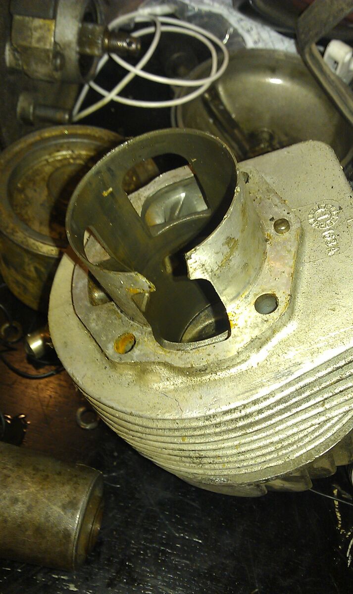

    Hab grade beim Keller aufräumen was gefunden, leider hat er unten einen Ausbruch (siehe Bild), wäre er trotzdem noch Fahrbar ?

    kanten ausfräsen. ist problemlos fahrbar.

    jepp - würd ich genau so machen... ;)
