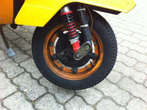

    Welche Gabel meinst du mit dt. Pks bzw. xl1 Gabel? Ist das die Gabel auf dem ersten Bild (unten eingefügt)? Das zweite Bild zeigt das Vorderrad meiner Vespa.

    Nein, die gezeigte Gabel ist für XL2. Die hat oben eine andere Aufnahme. Kann man ändern, würde ich aber nicht machen.
    SHB und SHBC sind meines Wissens nach nur unterschiedlich was die Chokeeinhängung(die STelle wo das Zugzeil reinkommt) und die Luftfilteraufnahme betrifft(V50 hat Stehbolzen, PK nicht, Luftfilter unterschiedlich deswegen, sieht man bei SIP im Shop gut)
    Und die Anleitung gilt für beide! Nur die Leerlaufgemischschraube sieht anders aus, sonst ist alles gleich! ;)

    DIe PK XL1 und PK S gabeln deutsch sehen oben anders aus, die haben da eine Klemmung für den Lenker, während XL2 wie im Bild zu sehen den Lenker über die beiden goldenen "Muttern" verschrauben. Bilder für die Aufnahme der PK XL1 Gabel müsstest du in einem der Online-Shops finden.

    hast eine ö.gabel

    Okay, aber meine Gabel kann eigentlich nicht original sein, da ich den Kotflügel seitlich nicht befestigen kann. Ich gehe stark davon aus, dass ich daher eine V50 Gabel habe.
    Brauche ich für eine passende Pk50 Gabel (die unten dann so wie die V50 Gabel aussieht) eine andere Schwinge und Dämpfer als momentan verbaut?

    Nein, brauchst du nicht. Die Dämpfer, falls du mal einen brauchst, laufen dann übrigens immer unter V50,PK50(I) zumindest beim SIP.
