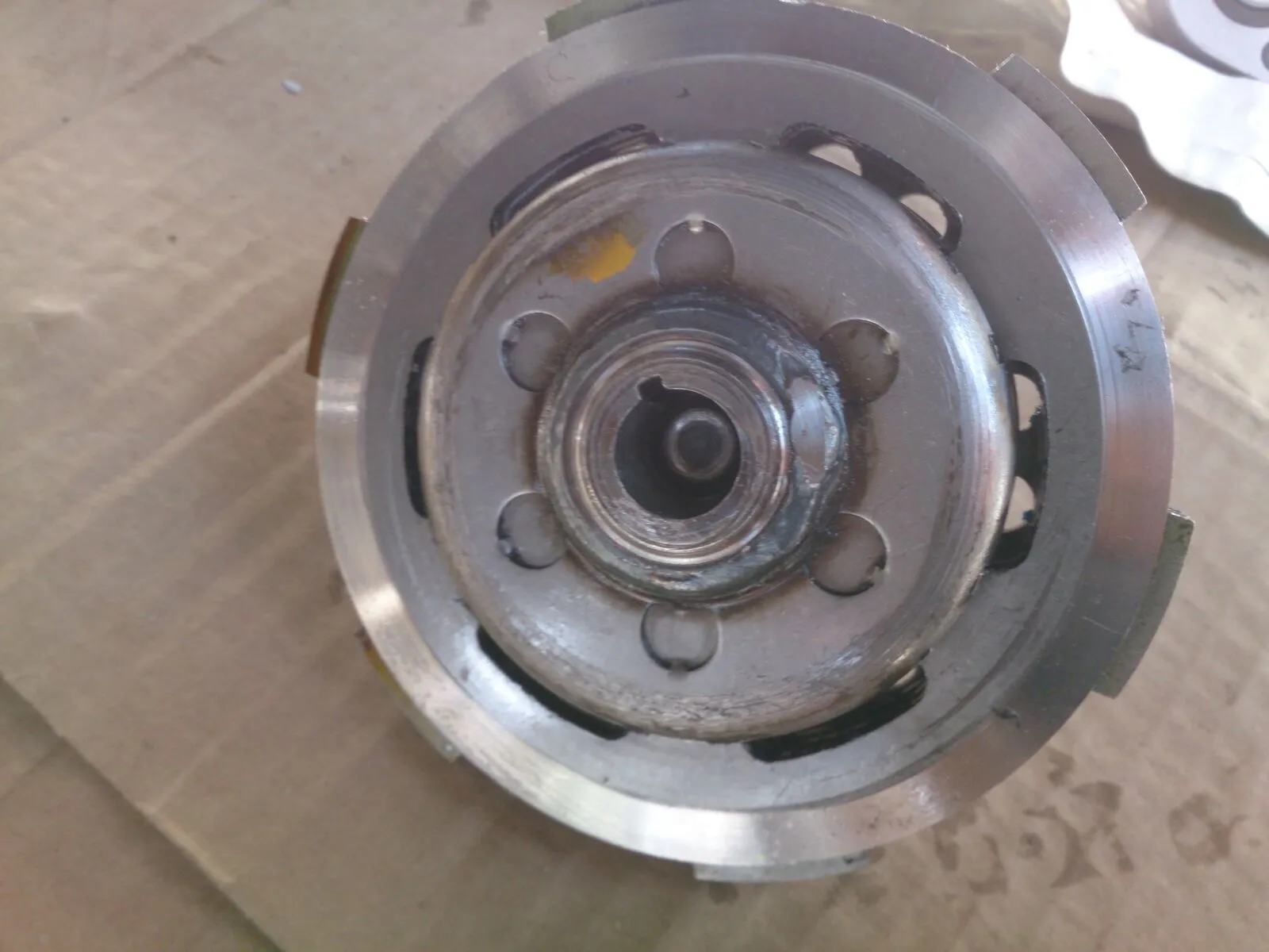

    ...hab die kupplung schon aufgehabt. die halterung der beläge hat sich mit gewalt in das primär eingearbeitet,daraufhin habe ich und mein vater etwas material mit der flex abgenommen und alles wieder zusammengebaut.
    ohne erfolg :(
    ich weiss echt nicht woran das liegt,habe sowas noch nie gehabt.
    sollen wir vorsichtshalber die kupplung neu machen? denke aber nicht das es daran liegt,ich denke es liegt eher an ein defektes primär.....kacke!...

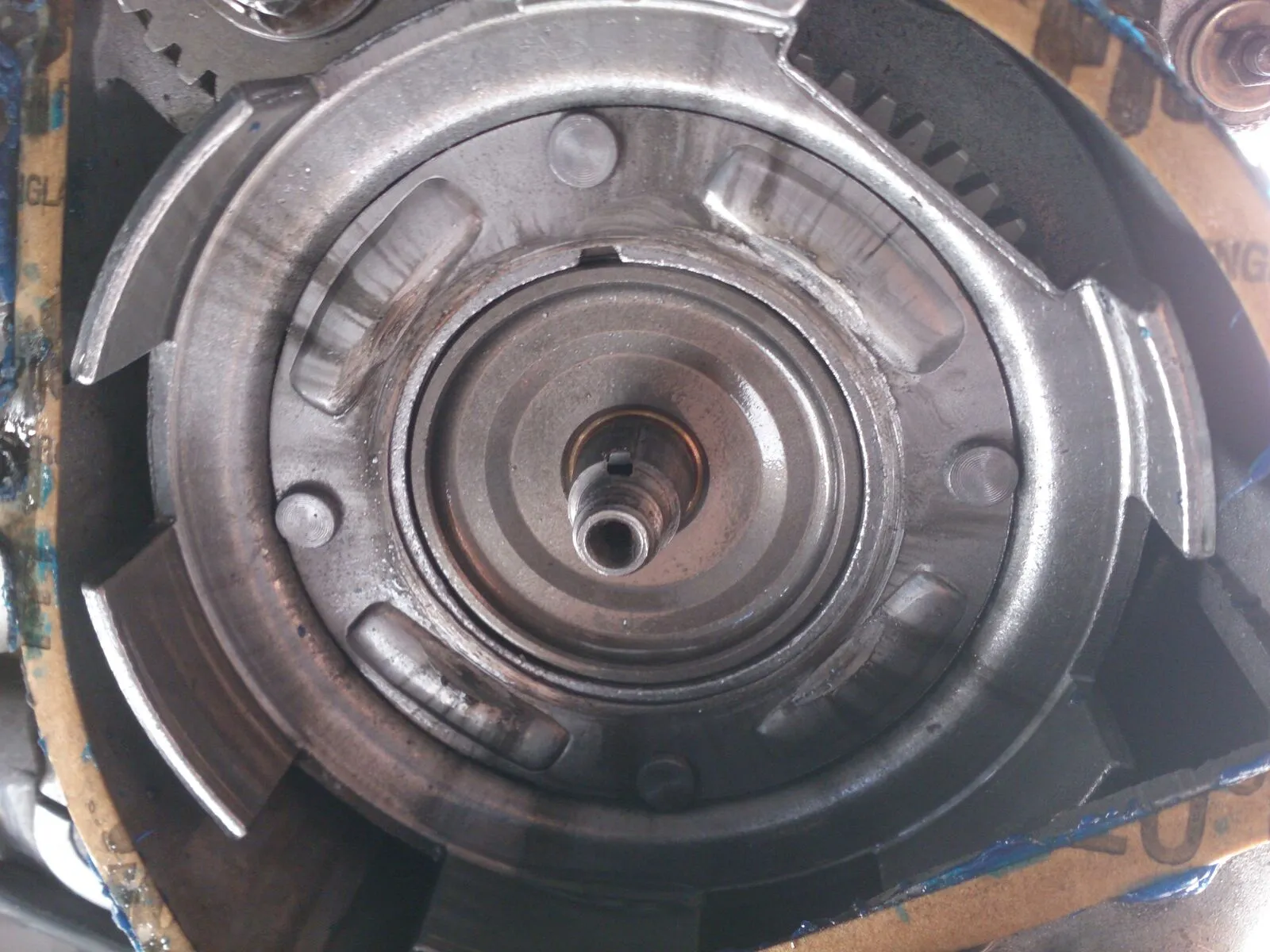

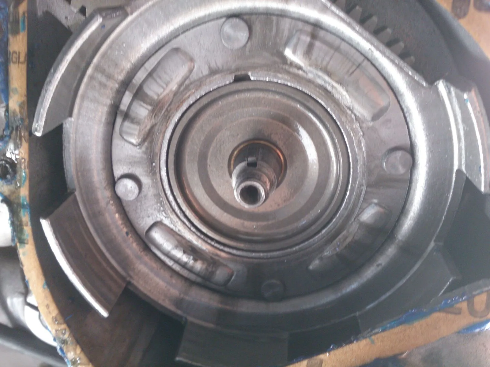

    ...kupplungsplatte wurde wie gesagt angepasst,an das primär kommt man mit der flex nicht ran aber das müsste sich ja einschleifen da das material weicher ist...
    bilder gibt es auch.
    was sagt ihr dazu? ist das problem bekannt?
