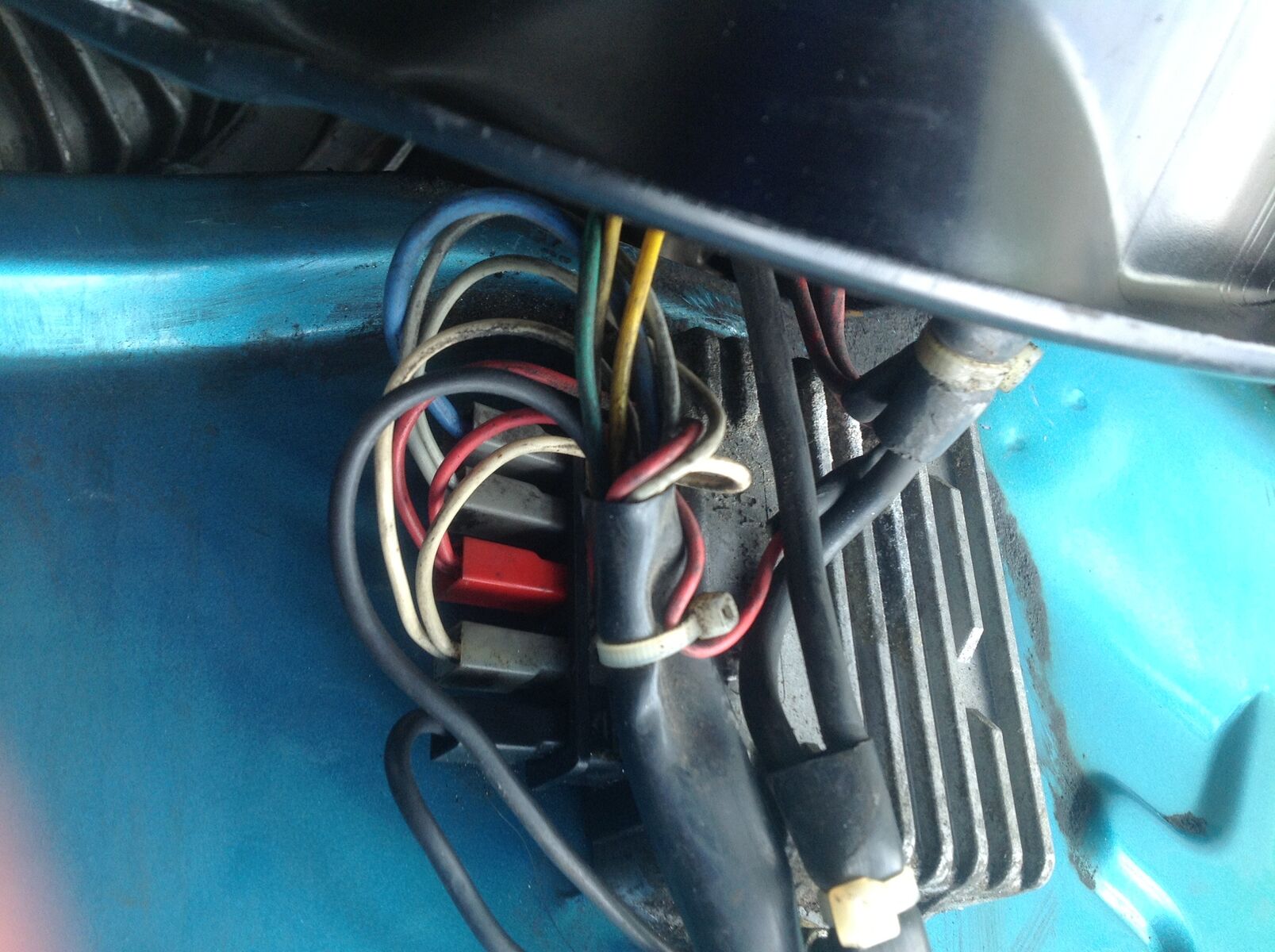

    Zitat von crushxxl
    Nur mit dem Runden Stecker hab ich ein Prob. Wo ist das Ding ?
    mach` doch mal ein Bild mit offenenm schwarzen Kästchen hinten am Motor. Ein Bild von der Belegung am Regler.
    Vorne unter der Kastkade kannst Du bitte auch ein Bild machen.....

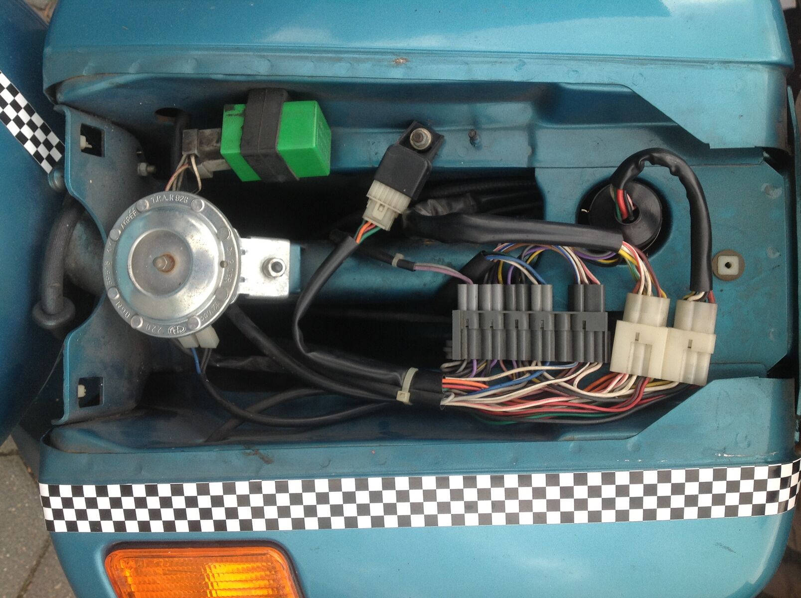

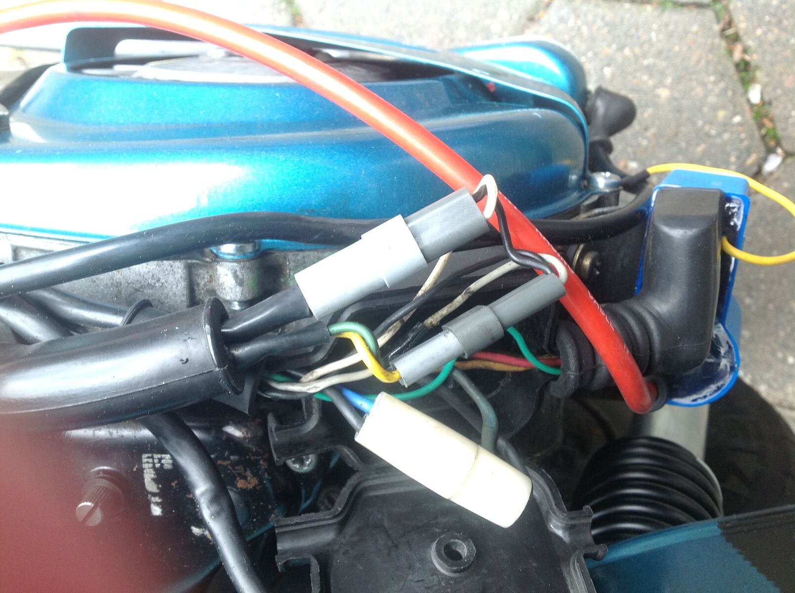

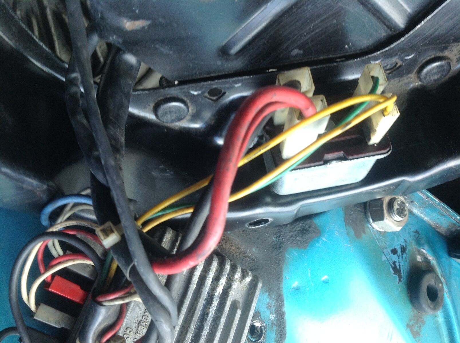

    Hier nun die Fotos

    ...sieht Alles recht gut aus. Leider sehe ich am Regler die Anschlüsse nicht.
    Grau auf G
    Blau auf G
    Rot auf B
    Weiß auf G+
    Schwarz auf Masse
    EBC ( ABS ) hast Du keines oder.....

    Hallo rolo1
    danke für die Begutachtung. Nein ABS ab ich nicht.
    Die Reihenfolge ist
    Blau
    Grau
    Rot
    weiß
    Schwarz ( Masse)
    Korrekt so ?

    lt. meinem Schaltplan.
    Links:
    Schwarz - Masse
    Weiß - G+
    Rot - B
    Blau - G
    Grau - G

    OK, dann Wechsel ich Grau mit Blau wenn ich es richtig verstanden habe.
