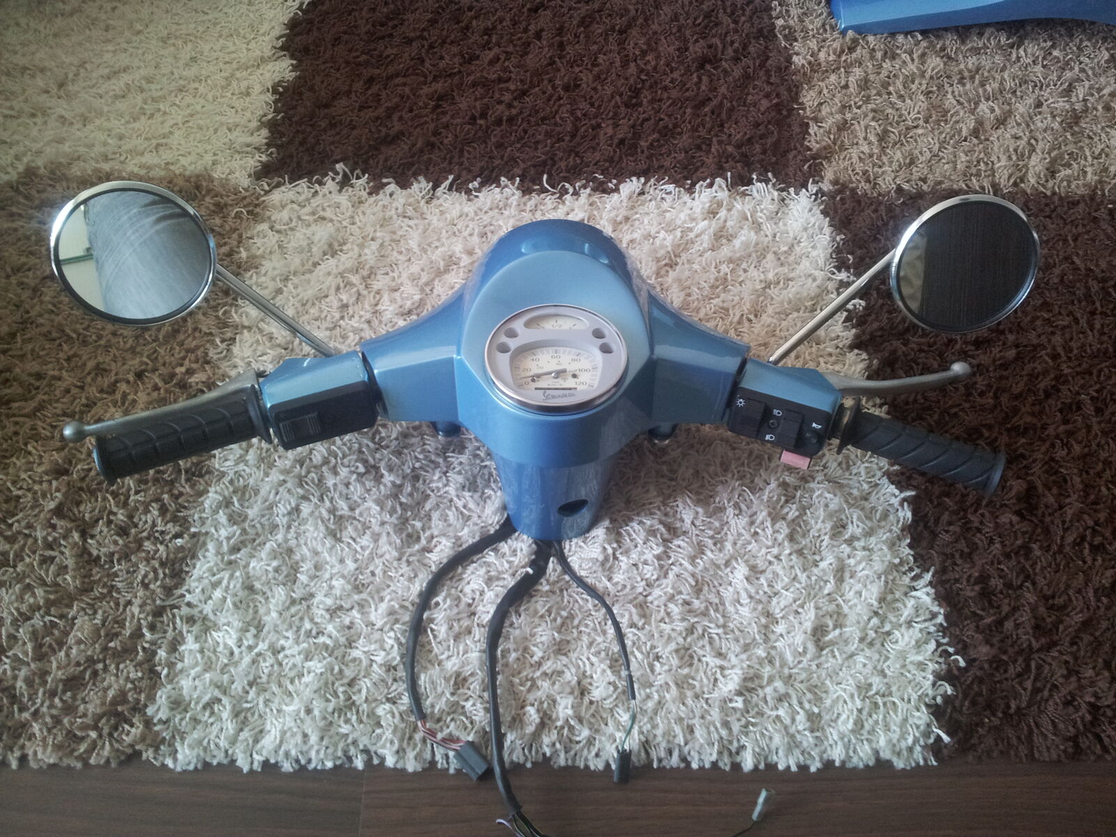

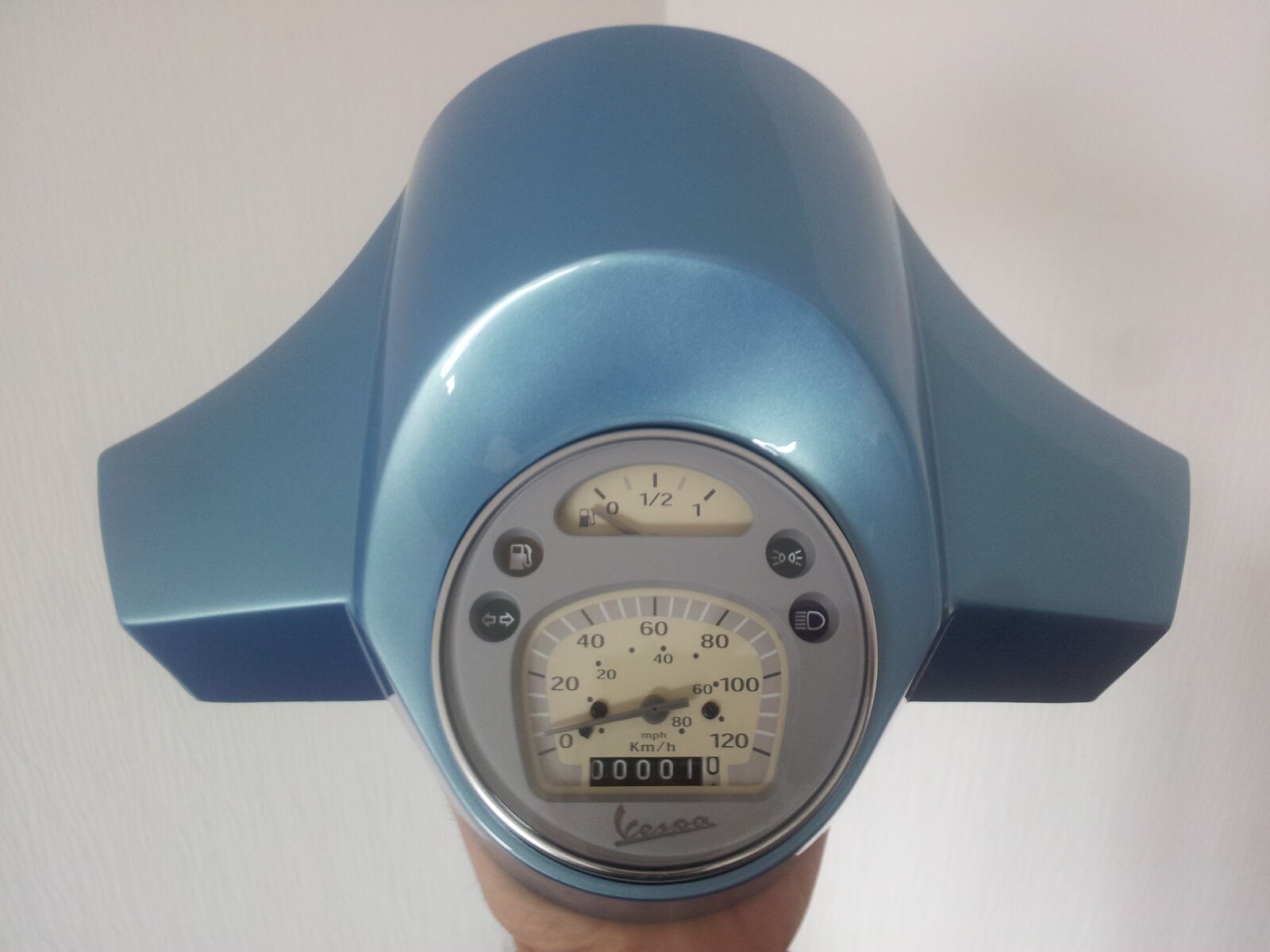

    So mal ein paar Kleinigkeiten...

    • May 31, 2013 at 13:58
    • #29
    schöne farbe... :thumbup:

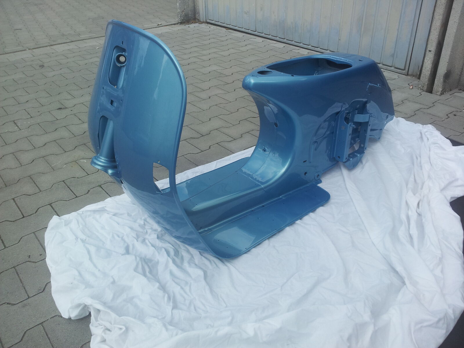

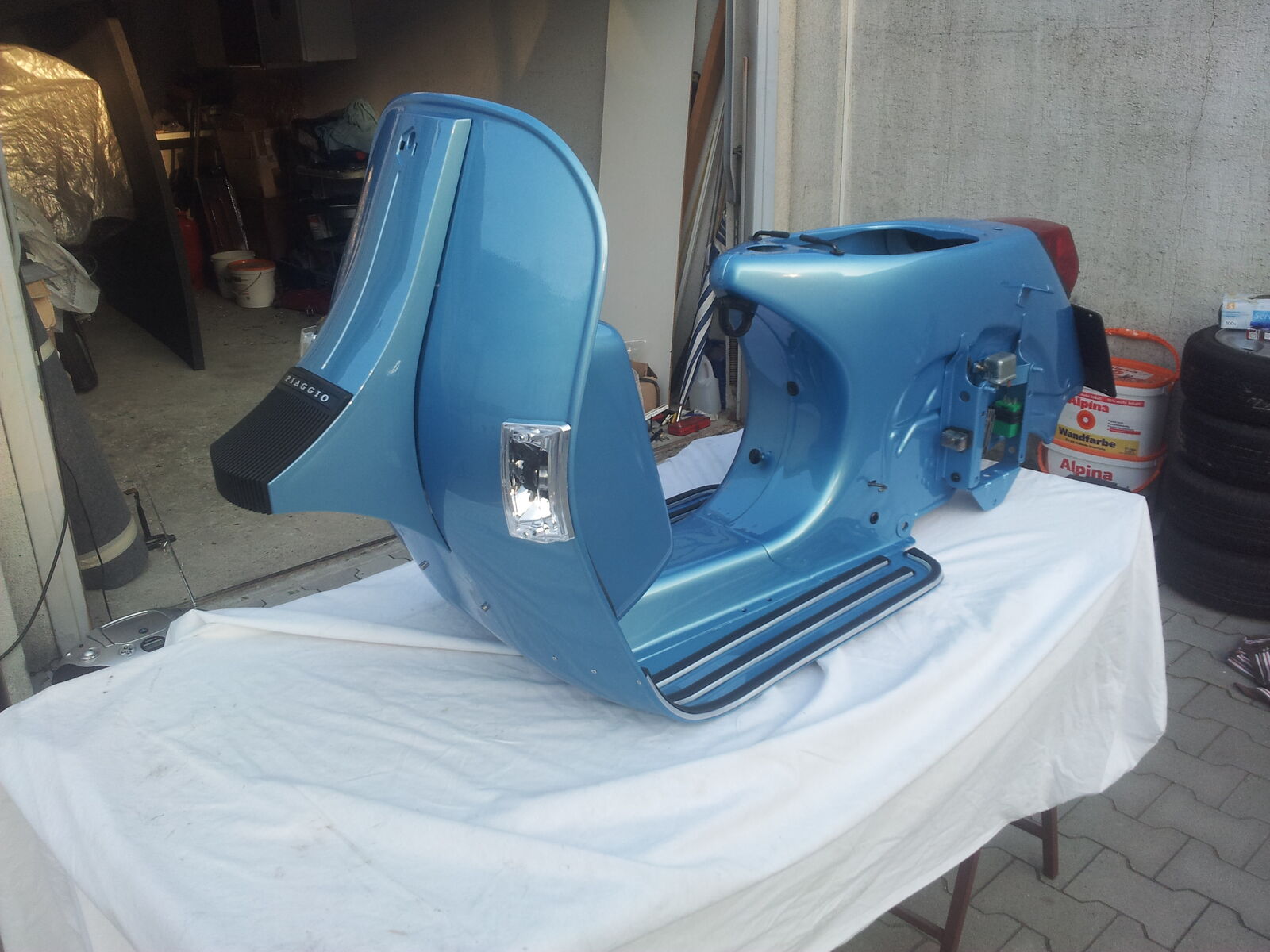

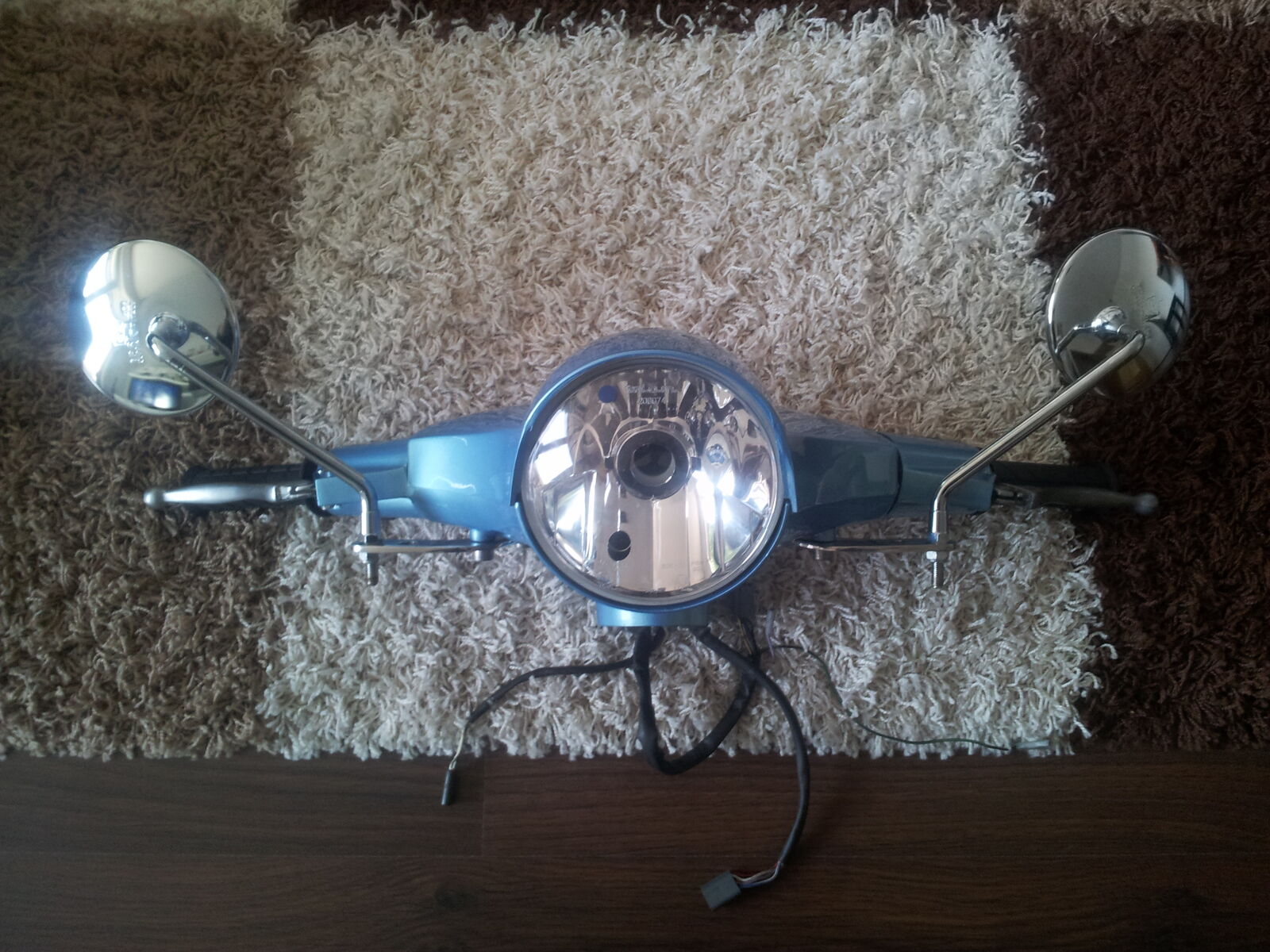

    So hab gestern ein wenig geschraubt und das ist das Ergebnis. ;)

    • June 1, 2013 at 09:53
    • #32
    sieht schon mal sehr gut aus...

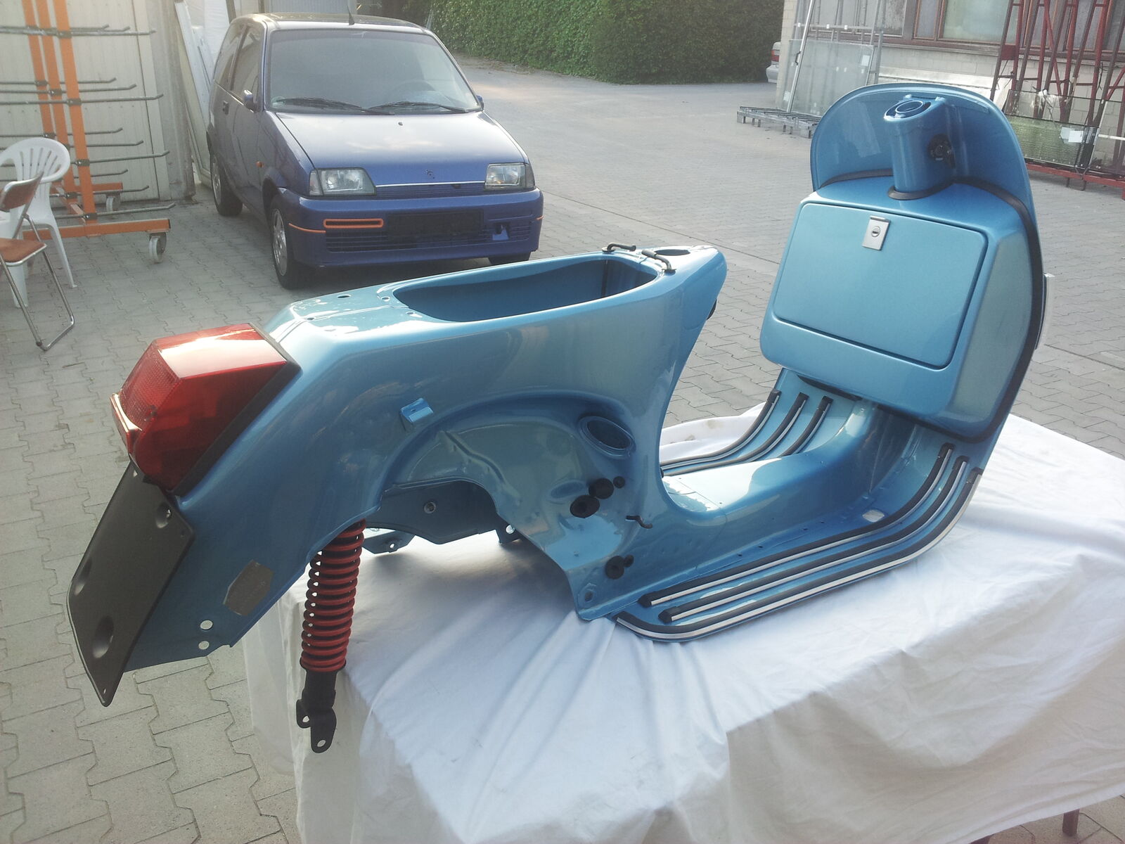

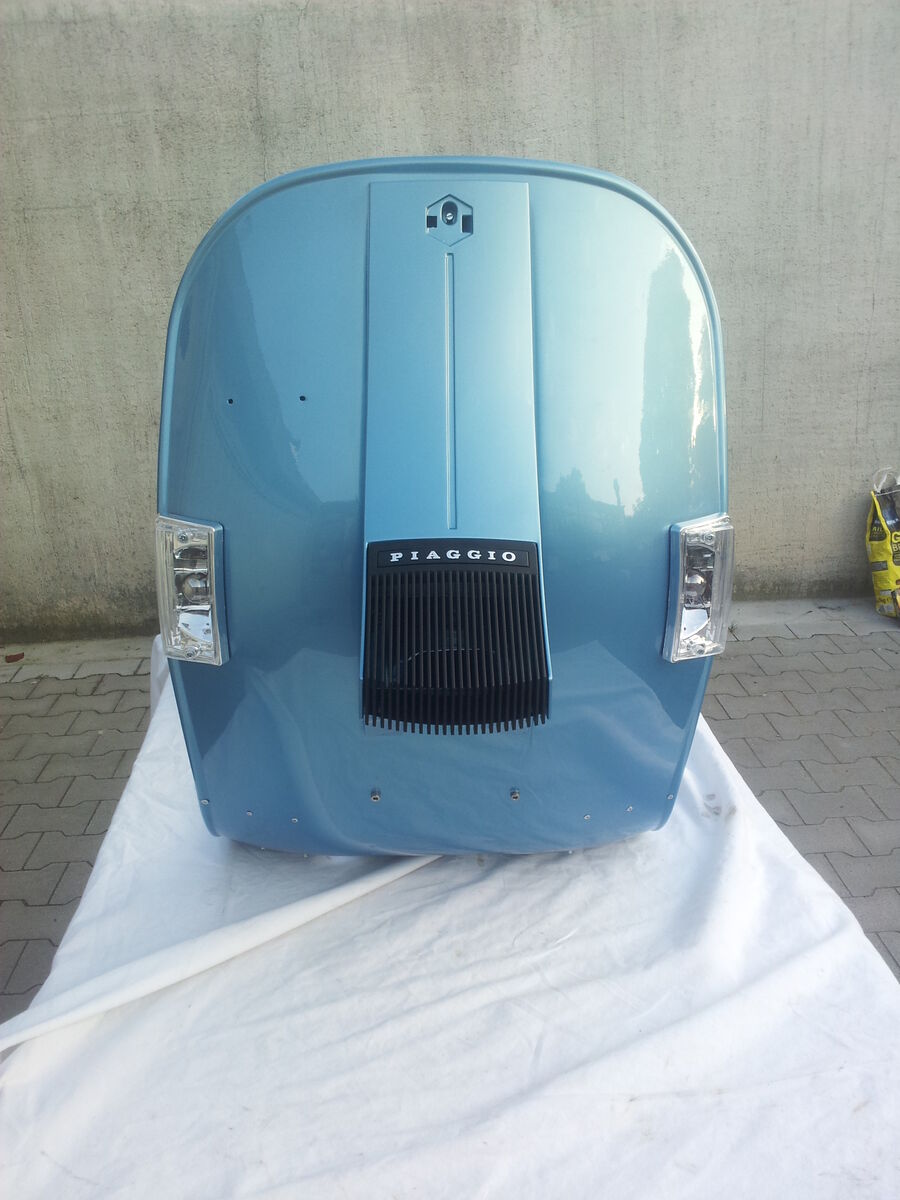

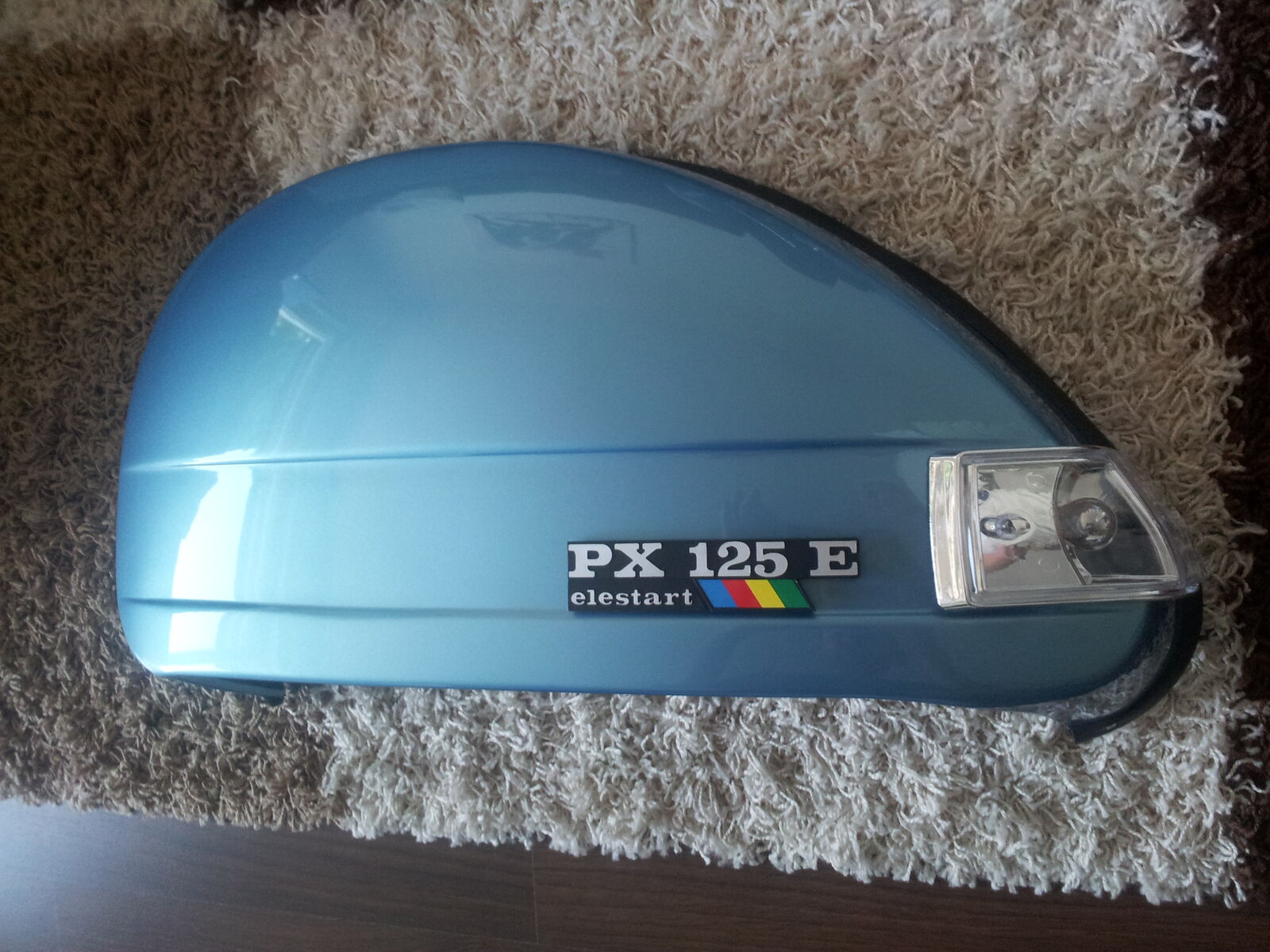

    So bin wieder ein wenig weiter gekommen.
    Rahmen ist mit Hohlraumwachs ausgesprüht und Anbauteile sind auch schon so viel wie Möglich angebracht worden.
    Musste die Farbe für die Lagerschalen wegschleifen, bevor ich sie einpressen konnte.
    Wieder was dazugelernt, manche Sachen müssen einfach länger drin bleiben ;) .
    Von den BGM Blinkern kann ich nur abraten.
    Die Originallöcher können nicht genutzt werden und das Masssekabel ist zu kurz.
    Musst ich extra verlängern damit ich an die Schraube komme.
    Blinkergummis sind auch nicht enthalten und die Originalen passen nicht, zumindest vorne.
    Leider ist mein Kabelbaum bis heute nicht gekommen und somit kann ich nicht weitermachen,
    ausser vielleicht ein paar Kleinigkeiten.
    Habe da noch ne Frage:
    Hab das Gepäckfach drangebaut und das ging wegen der neuen Dichtung ziemlich Schwer und ich bekomme es nicht komplett dicht rangezogen.
    Hab mir dafür nen neue Dichtung gekauft ist leicht anders als das Original.
    Hat jemand da schon Probleme gehabt?
    Lieber die Originaldichtung nehmen?
    Hat jemand ne Idee wie man das Gepäckfachschloss dazu bringt , beim öffnen meine Klappe nicht zu verkratzen??
    Anbei ein paar Fotos:

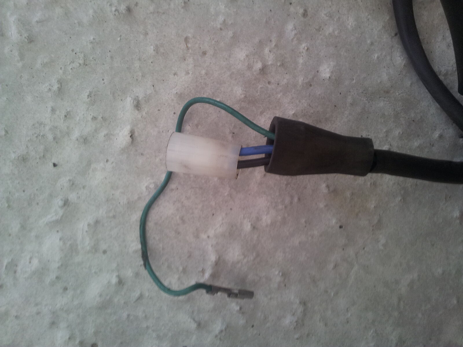

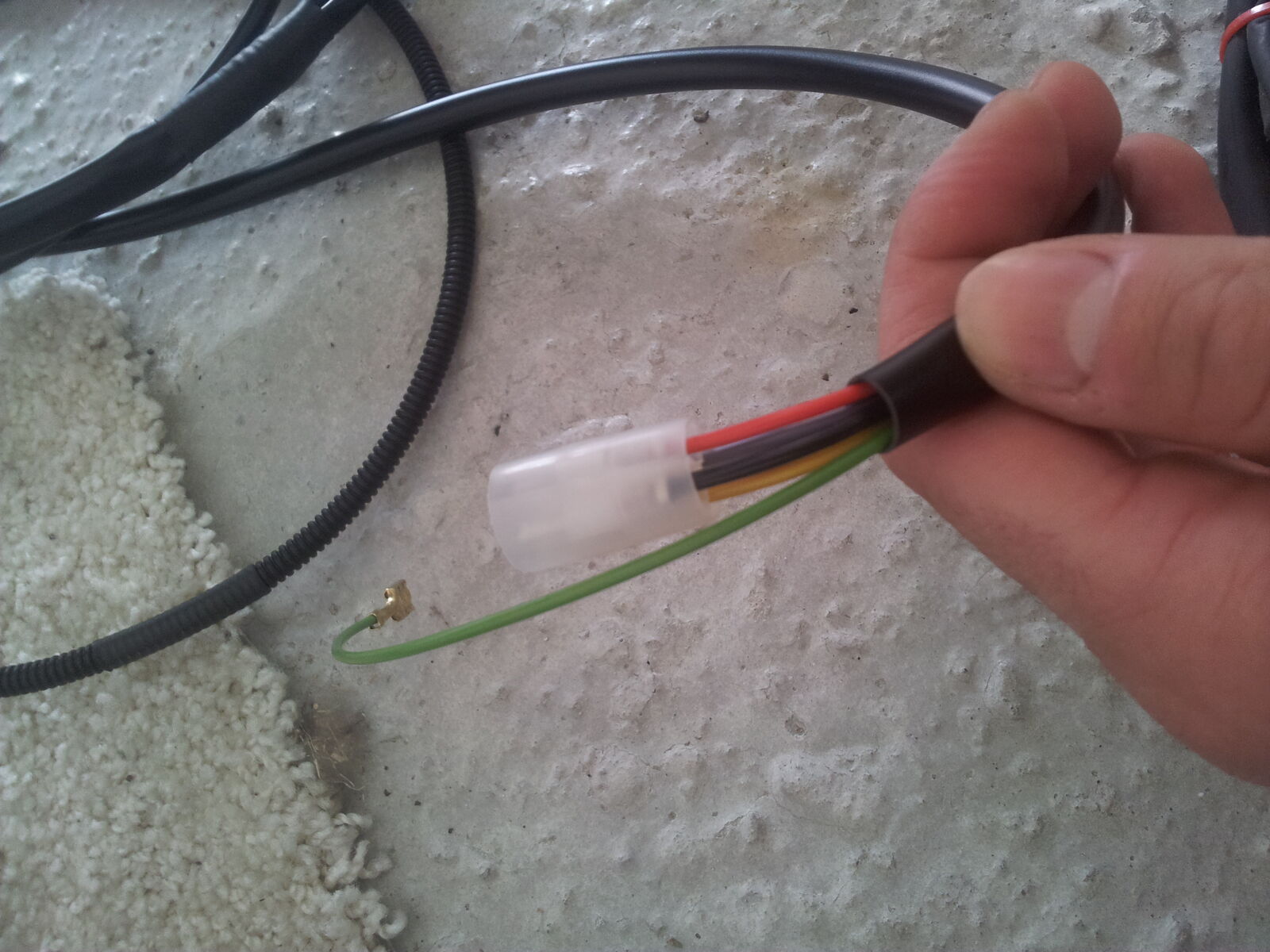

    Moin Leute, habe heute meinen Kabelbaum bekommen.
    Find n bissl komisch dass das Kabel für die Zündgrundplatte 4 Kabel im stecker hat anstatt wie bei meinem alten Kabelbaum 2.
    Eigentlich kann ich ja die anderen 2 Kabel unangeschlossen lassen oder?
    Der Rest des Baums müsste ja eigentlich passen oder werd ich mit dem Rest Probleme bekommen??
    Kabelbaum ist für Px Lusso mit Batterie.
      • 186.03 kB
      • 185
      • 226.01 kB
      • 178
    2,970
    20,425
    3,217
    • June 12, 2013 at 10:31
    • #35
    hy...
    Frage; Dein Modell war ohne Batterie..richtig?
    das ist ein Kabelbaum "Lusso mit Batterie"
    eig cool.. Aufrüsten.. andere ZGP.. Wechselgleichrichter....(Zündsxchloss bei Lusso weiss ich grad nicht, bei PX alt anderes Zündschloss)
    Effekt.. besseres Licht im Standgas, Blinker heller etc :thumbup:
    und Möglichkeit für ne Steckdose für andere Verbraucher.. Händy und Navi Laden etc.
    oder den Kabelbaum umstricken :whistling:
  • UCHIN
    2,383
    438
    Gütersloh
    Px 125 elestart, Px 200 Lusso
    • June 12, 2013 at 10:41
    • #36
    Ne mein Modell ist mit Batterie und keine Alt.
    Was ist der Vorteill einer anderen Grundplatte und was muss man noch tauschen zusätzlich?
    2,970
    20,425
    3,217
    • June 12, 2013 at 10:47
    • #37
    hmmm
    welche hast Du drin?
  • UCHIN
    2,383
    438
    Gütersloh
    • June 12, 2013 at 10:57
    • #38
    Ich müsste die untere drin haben, mit 2 kabeln im Stecker.
    2,970
    20,425
    3,217
    • June 12, 2013 at 11:00
    • #39
    das waere dann eine ZGP für "ohne" Batterie......
  • UCHIN
    2,383
    438
    Gütersloh
    • June 12, 2013 at 11:03
    • #40
    Komisch.
    Bei mir war Batterie drine.
    Und Elestart.
    Also ohne 4 Kabel im Stecker kann die Batterie nicht funktionieren?
    Hab sie noch nie gefahren desshalb kann ich nicht dazu sagen ob alles normal funktioniert.
