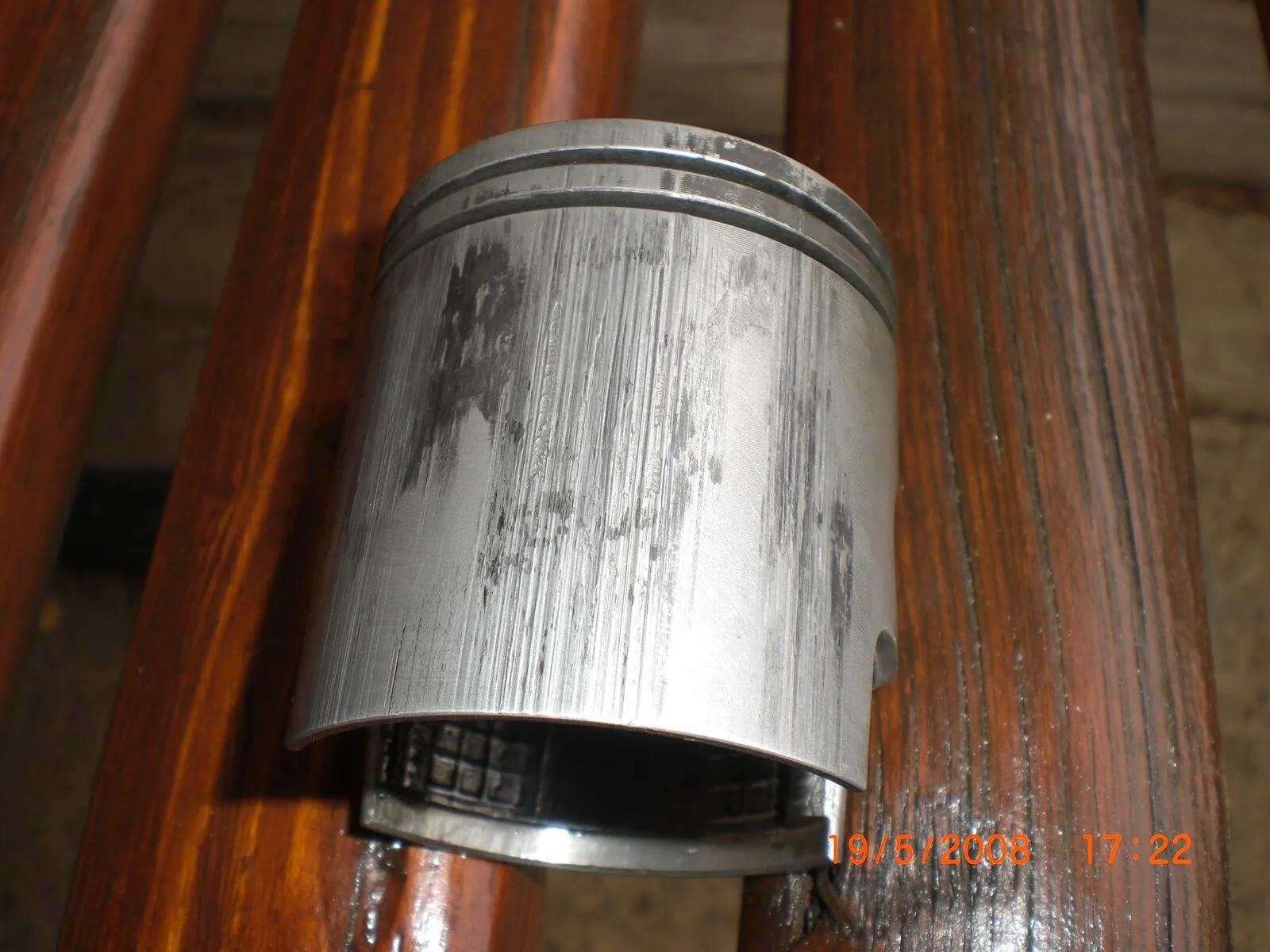

    Als ich den 75 DR umbau gemacht habe hatte ich beim zusammenbau gedacht ich könnte die Plastikhaube überm zylinder weglassen :cursing: (inzwischen weiss ich das das nen riesn fehler war)

    nach Kurzer zeit fing sie auf einmal an zu rasseln und ich wusste genau was gleich passieren wird! schnell vom Gas aber es war schon zu spättt!
    rrrrratsch und der Kolben Klemmte! Ach du Scheisse dachte ich!
    er lief ohne Probleme wieder an aber das leichte rasseln blieb!
    So jetzt muss die Karre nachhause dachte ich mir und bin schön langsam nach hause gefahren!
    Am berg kurz von meinem Heimatort entfernt bekamm ich noch 2 Klemmer!
    Wo ich daheim war hab ich sofort den PC angemacht und mich hier schlau gemacht!
    Naja ich hab dann erfahren das das Problem die Luftkühlung war bzw. die haube die ich fehlen lassen habe!
    OK noch am selben abend hab ich mir den Zylinder ausgebaut um den Kolben zu betrachten!
    der sooo ausschaute:
    Kolbenringe hab ich vergessenb zu fotografieren!
    ich hab den Kolben mit nem feinen schleiftuch etwas entkrattet und mit öl eingeschmiert und wieder eingebaut!
    Haube diesmal natürlich nicht vergessen! neue Zündkerze reinweil die andere durch die starke Hitze kaputt ging vermute ich! und los ging!
    das rasseln ist meiner Meinung nach nur noch minimal zu hören! ich denke das liegt an den schramen im zyli!

    Also da sie ja vor dem Klemmer super lief und sich die Zündung durch nen Klemmer eigenltich nicht verstellen sollte (vielllleiicht ist der Halbmondkeil abgescheert) bleibt nur noch übrig, dass du zu wenig Kompression hast.
    Nimm mal den Kolben raus und schleife mit 200er Papier diese ganzen Rillen raus. Und zwar engegen der Rillen, also parallel zu den Kolbenringen!
    Dann neue Kolbenringe verbauen und wieder rein damit.
    Durch die ganze Hitze hat es dir dann evtl. noch den Zylinderkopf verzogen. Diesen also auf ner Glasplatte (Naßschleifpapier 200er draufgespannt und mit Öl benetzt) in 8er Bewegungen plan schleifen.
