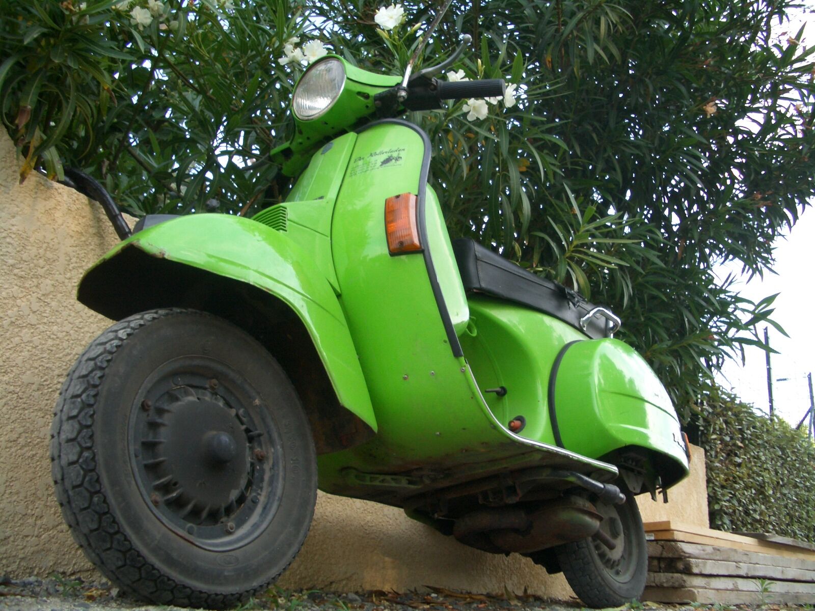

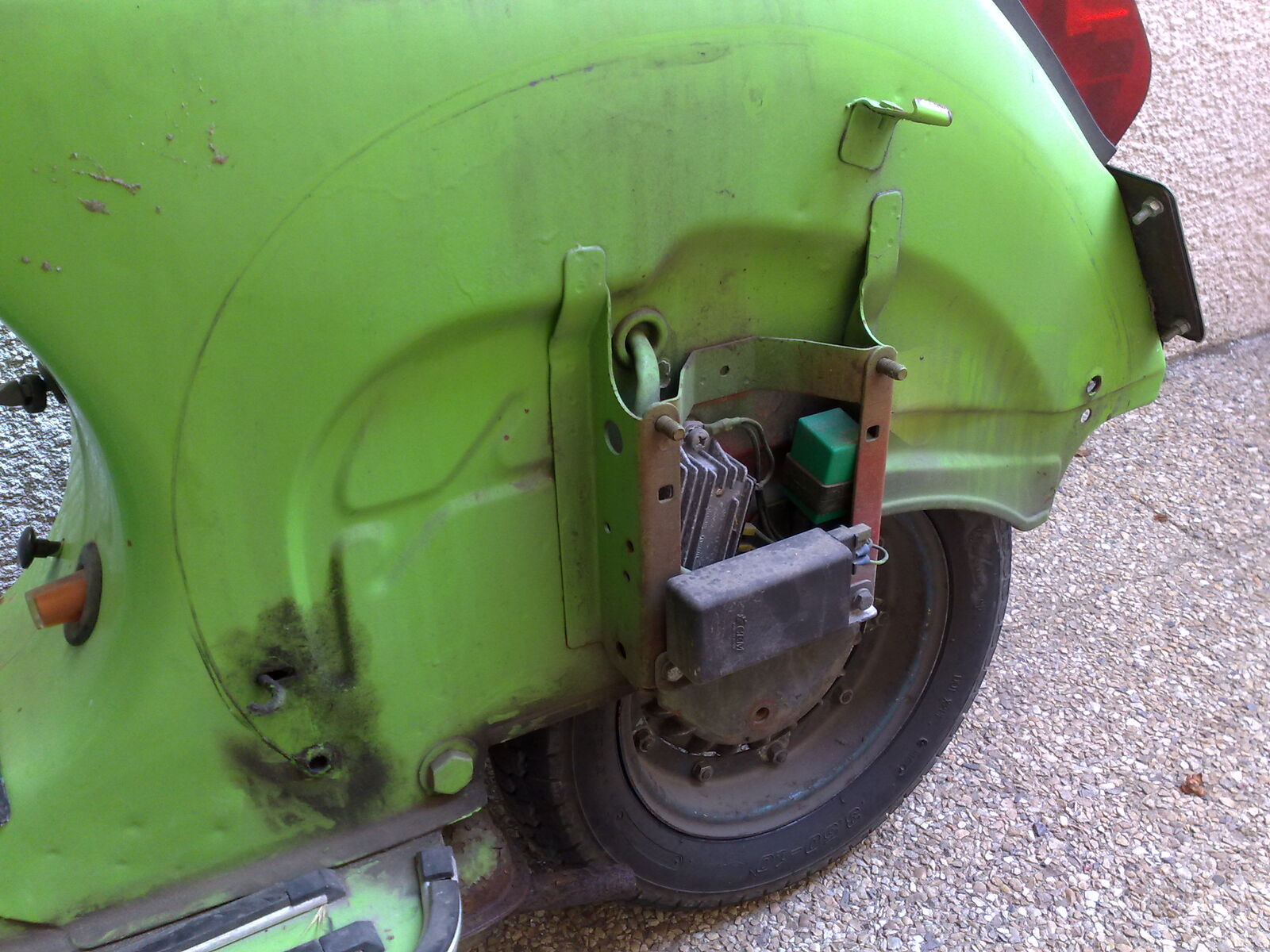

    Baujahr ist nicht mehr ersichtlich. Fahrgestellnummer V8X1T105677. Vermute aber was zwischen 1982 und 84..
    Laut Scooterhelp eine 1986er Arcobaleno... Ist das nicht trotzdem eine Lusso?
    Hat zudem schon Tankanzeige und Anzeigen für Fernlicht, Abblendlicht etc.
    Hat auch hinten am Tacho schon einen modernen mehrpoligen Stecker.
    Gefunkt hat es an jedem Kontakt, hab es an jedem Port des Tachosteckers versucht, an den Lichtpolen sowie an den Lötstellen des Lichtschalters...
    Die Vespa steht leider nicht in meiner Nähe, deswegen kann ich schlecht genauer schauen
