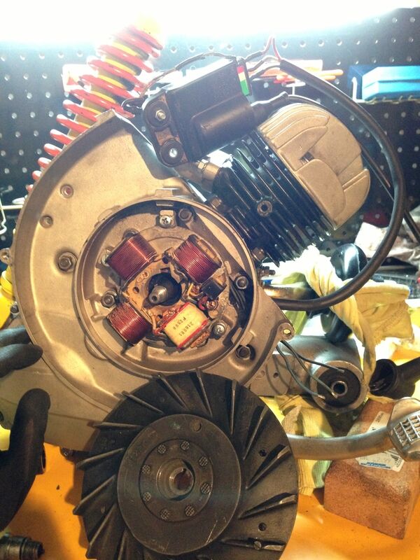

    Hallo Leute,
    habe meine Kontaktlose Zündung
    ausgewechselt, da sie mich wieder im stich gelassen hat. Nun habe ich
    eine 6 Volt Kontaktlos-Zündung gekauft und bekomme leider keinen
    Zündfunke. Oder habe ich was vergessen zu machen? Muss ich welche Kabel
    verbinden, wenn ich den Motor ausbaue? Reicht das schnelle andrehen vom
    Lüfterrad für den Zündfunken, oder muss da schon die Kraft eines Trittes
    auf den Kickstarter vorhanden sein?
    Anbei ein Bild von der aktuellen Position und der generellen Zündung.
    Hoffe ihr könnt mir helfen, viele Grüße
    Gianni

    • May 25, 2013 at 18:31
    Bei der Kontaktzündung muß blau u. schwarz verbunden werden.

    Ah ok vielen dank :) sollte das andrehen des Lüfterrads ausreichen oder sollte schon ein Kick erfoderlich sein? Hab nämlich kein Motorständer :-/

    • May 25, 2013 at 18:58
    Wenn du den Zündfunken mit rausgeschrauber Kerze prüfen willst dann reicht es den Kicker von Hand zu betätigen da durch das offenen Kerzenloch ja keine Kompression entsteht.

    • May 25, 2013 at 19:00
    es ist eine kontaktferie zündung, da muss nix verbunden sein.
    das bloße drehen mit den fingern reicht nicht aus. wie wärs mit ner ratschenverlängerung in der bohrmaschine?
