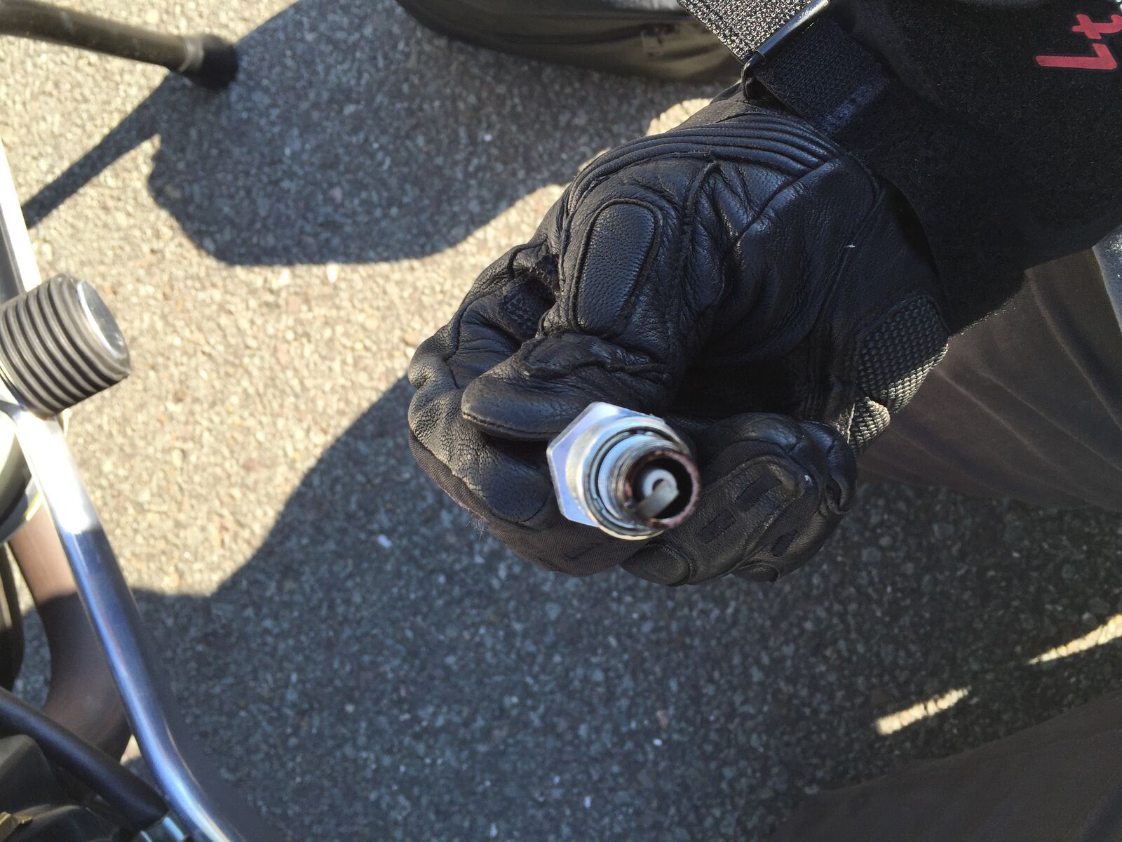

So, konnte gestern mal ein wenig testen und habe ein paar Bilder von der ZK gemacht. Sieht echt nicht so dolle aus...
Das erste Bild zeigt die ZK nach etwa 5 Min Vollgas auf der Bundesstraße. (Bedüsung: 160/BE3/105; 48-160)
Das zweite Bild zeigt die ZK nach etwa 10 Min. Fahrt mit Tempo 50-60 im 3ten Gang. (Bedüsung: 160/BE3/105; 48-160) --> Sagt das ZK-Bild überhaupt etwas im unteren Bereich aus?
Das letzte Bild zeigt die ZK nach etwa 5Min. Fahrt bei 50-60 im 3ten Gang mit der spürbar und riechbar zu fetten ND 50-160. nur mal als Vergleich^^ (Bedüsung: 160/BE3/105; 50-160)
Auch mit der originalen Bedüsung inkl. um 4 Nummern fetterer HD sieht das ganze nicht besser aus (Bedüsung: 140/BE5/100; 45-140). Jedoch ist dann die "Gedenksekunde" beim Hochbeschleunigen aus dem Standgas weg.
Das scheint mir doch alles deutlich zu hell zu sein. Aber woran kann das liegen? Ansonsten läuft der Roller 1A, zieht sauber hoch, ruckelt nicht und rennt lt. Tacho 95, wenn der Gegenwind nich zu stark ist. Das einzige Problem ist die Gedenksekunde beim Gasgeben aus dem Leerlauf mit der "Lusso"-Bedüsung, wodurch ich jetzt zufällig auf die zu helle ZK gestoßen bin...

was für eine kerze ist das? das muss egt für ne aussagekräftige abdüserei ne bosch w5 oder ngk b6 rein. dann klappts auch mit dem bild.

Kerze ist eine NGK BR6HS. Aber auch die "Originale" Champion RL82C sieht nicht besser aus.
