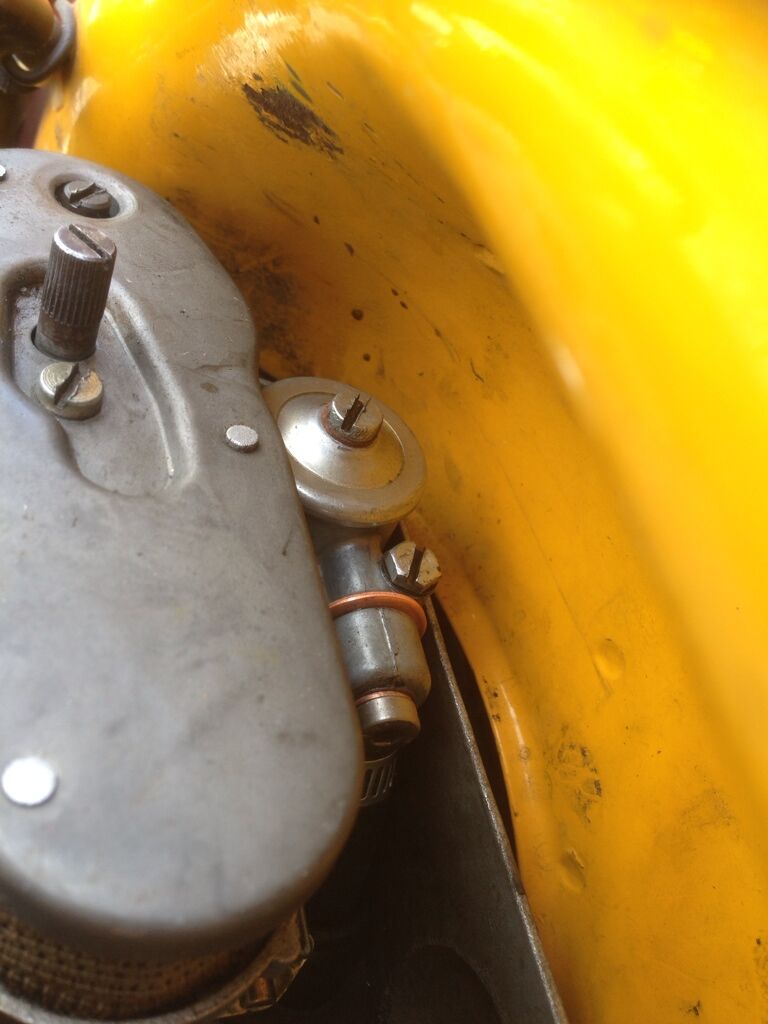

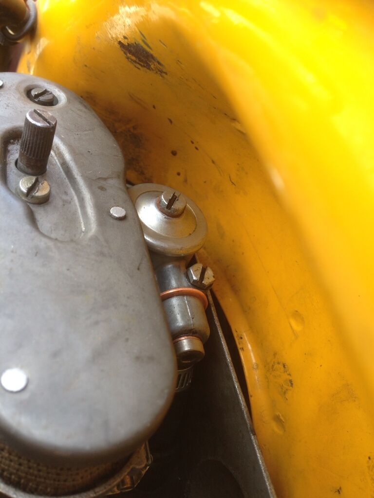

    • #67
    Also für hier bräuchte ich die Dichtungen:

    • April 13, 2014 at 19:34
    • #68
    Meinst du die Rötlichen? Da kommen original eigentlich keine Gummidichtungen hin, sondern nur Papierdichtungen.
    Eine unter die Schraube und eine zwischen dem "Zapfen" und Gaser.

    • April 14, 2014 at 08:01
    • #69
    Ja die mein ich. Da sind jetzt aktuell Messingdichtungen drin, da er wie gesagt nix andres hatte. Hmmm dann muss ich wohl nochmal schauen wo ich die bekomm.

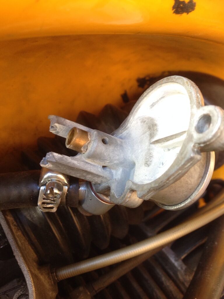

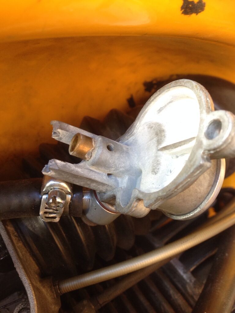

    FUCK!
    Ich wollte die Dichtung bei der Schwimmerkammer wechseln. Dabei is mir das Teil gebrochen. Ich könnte kotzen.
    Ich will keinen kompletten Vergaser kaufen... Bekomm ich das Teil irgendwie einzeln ?!

    • #77
    Ja, nennt sich Schwimmerkammerdeckel.
    Ist zwar nicht so günstig, aber preiswerter als ein ganzer Vergaser.

    • April 22, 2014 at 10:15
    • #78
    Super, dann bestell ich jetzt mal das komplette Teil:
    Passt ja auf meinen SI 24.24E laut Beschreibung.
    was ich mich jetzt frage ist, ob ich bei mir auch das Versorgungsloch anpassen muss?!
    Das Versorgungsloch von der Schwimmerkammer zur Hauptdüse
    sollte bei diesen Deckeln von 1,5mm auf 1,8mm (PX177) oder 2,0mm (PX200) aufgebohrt werden.

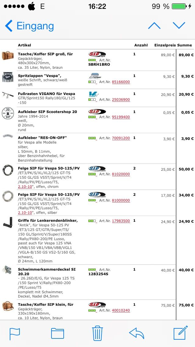

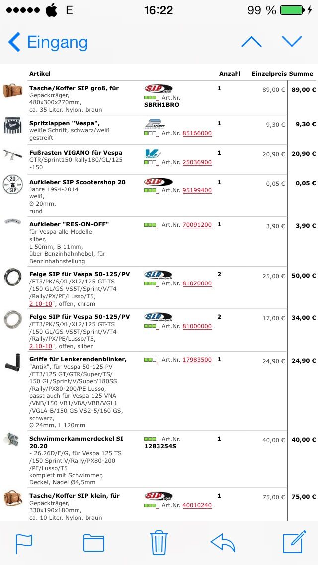

    • #79
    Bestellung wurde "etwas" größer :D

    • April 22, 2014 at 17:09
    • #80
    Warum neue Griffe?
