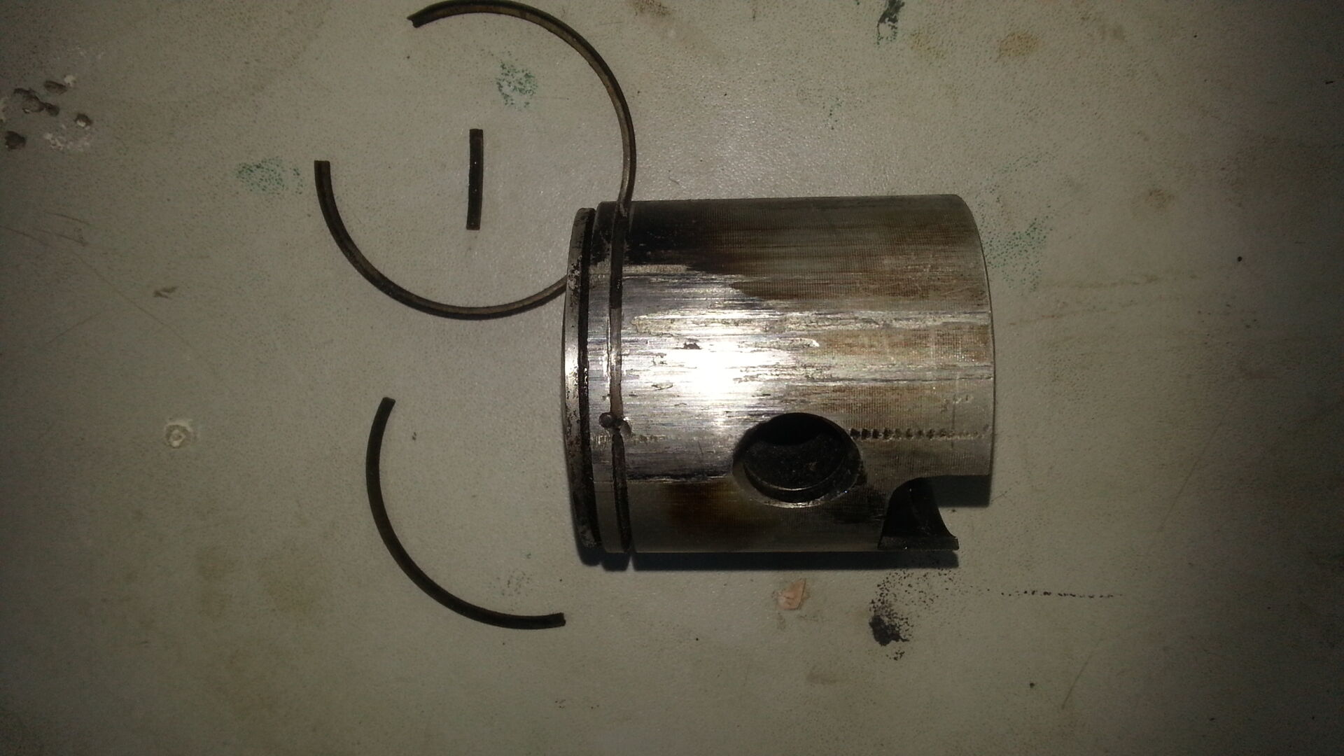

    Mir ist letztes Jahr eine Vespa zugeflogen in einem recht runtergerockten Zustand , ausgestattet mit einen 75 ccm Pinasco Zylinder der auch ganz gut lief bis zu dem Tag als er bei voller Fahrt auf grader Strecke einen Kolbenfresser bekommen hat !

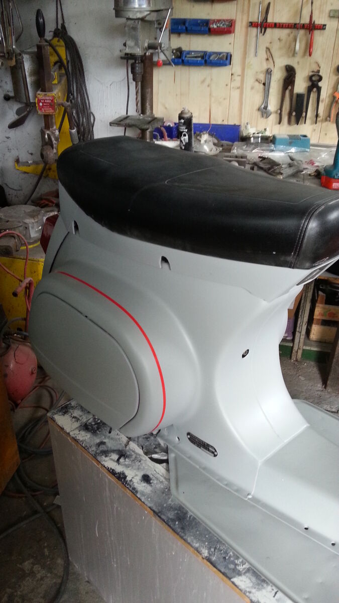

    entrostet , grundiert , gefüllert und frisch mit Farbe übergeduscht :
    soviel zu meiner kleinen ...

    Am Auslass war der Schaden am größten:
    gefahren bin ich 1:50 selbstgemischt und eine 78 er Düse ist verbaut , vielleicht kann ja einer helfen !

    Pinasco 75er und der gezeigte Rahmen lassen auf einen Automaten schließen. Was es war, was letztendlich zum Kolbenfresser geführt hat, ist müßig, da multicausal (zu heiß gefahren, zu wenig Öl im Gemisch, schlecht entgrateter Zylinder, kaputte Kolbenringe, etc pp).
    Ich persönlich würde den 75er Pinasco eher mit 'ner 82er bis 84er HD abdüsen. Meine Automaten laufen damit am besten und ich hatte so auch noch nie einen Fresser oder Klemmer.
    Also: Wenn Du einen neuen Zylinder verbaust:
    1. Kanten am Einlass, Auslass und an den Überströmern mit einem feinen Sandpapier brechen. Nimm Dir die Zeit, denn diese Zylinder haben beim Ersteinbau genau an diesen Stellen erhebliche Grate.
    2. Höher abdüsen. Die 82er oder 84er Variante hat sich in der Praxis bewährt. Mit der kleineren Düse läuft Dir die Karre sonst gerne mal zu heiß.

    Oder hat das Kolbenbolzenlager zu viel Spiel und dir ist der Kolben in den Auslass gekippt. ?
    Lager und Kolbenbolzen prüfen

    Habe den Zylinder fein ausgeschliffen da auch noch Alureste vom Kolben an der Zylinderlaufbahn anhafteten die Kanten gebrochen an den Öffnungen einen neuen Pinasco Kolben verbaut und auf guten Sitz des Kolbenbolzens und Sicherungsringen geachtet !
    Morgen bestelle ich mir die beiden Düsen und hoffe damit läuft das gute Stück , ist eine Automatik und grad für die ist es gar nicht einfach Ersatzteile zu bekommen musste ich feststellen !
    Vielen Dank nochmal  :thumbup:
    Also bräuchte nochmal Hilfe !
    Habe alles verbaut und wollte eine Probefahrt machen allerdings mit einer 78er Düse bis die neue eintrifft , habe mit ca 25 km/ H ca 1000 Meter zurück gelegt und da gabs wieder einen kleinen Klemmer ( Rad blockiert ,Motor aus ) habe danach gestartet und der läuft wieder als ob nix gewesen ist bin dann mit 10 km/h heim gefahren !
    Die Zündkerze war dann nach der Heimfahrt auch recht dunkel also nicht viel zu mager !
