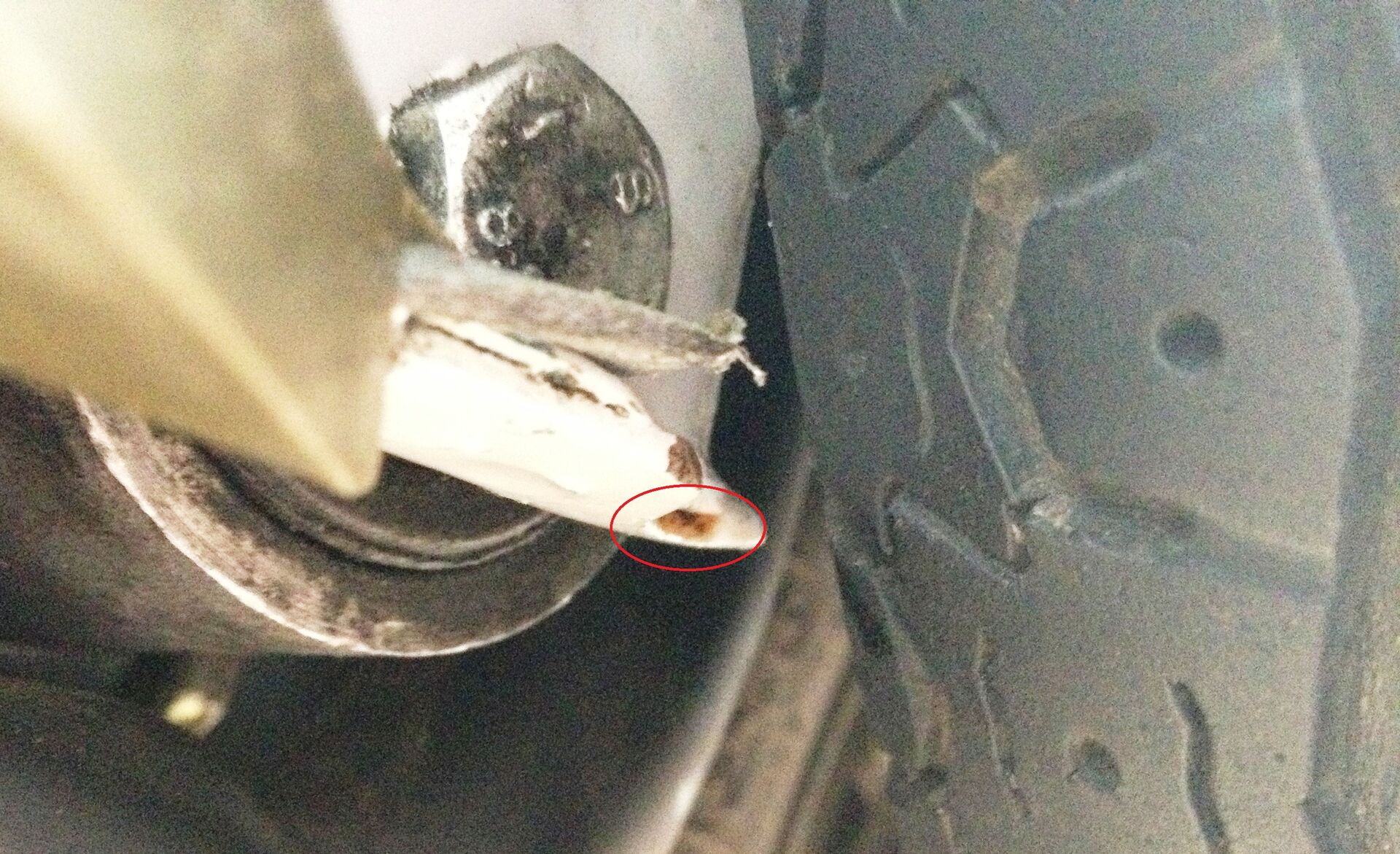

    habe am Freitag an meiner PK 50 Ölverlust am Rahmen gesehen. Dieser befindet sich an der Aufhängung des Motors, in Fahrtrichtung links (Reserverad).
    Habe gestern unter dem Vergaser alles soweit gereinigt, dennoch tritt weiterhin Öl aus. Der Auspuff und Motor sind aber m.E. trocken. Simmeringe und Motordichtungen sind vor 500 km getauscht worden (1 1/2 Jahre). Es ist nicht viel, nur ein Tropfen, aber es stört mich!
    Vielleicht hat einer von euch einen Tip für mich!
    Lieben Gruss
    wiesel223 :S

    • June 10, 2013 at 14:17
    das sind überreste des blowback des vergasers. am lufterkasten ist ein ablauf, da suppt et immer erwas raus. das ist auch der grund, warum smallframes im mittelteil seltenst durchrosten...
    quasi eingebauter AKTIVrostschutz
    • June 10, 2013 at 14:24
    Denke auch, dass das Überreste vom Blowback sind, die sich da unten den Weg ins Freie suchen. Solange da keine Lachen rauskommen, ist das o.K. Damit markiert die Vespa neben der erwähnten Rostvorsorge auch ihr Revier... :D

    • June 10, 2013 at 14:50
    Danke, dann bin ich ja beruhigt! :thumbup: 2-) :thumbup:

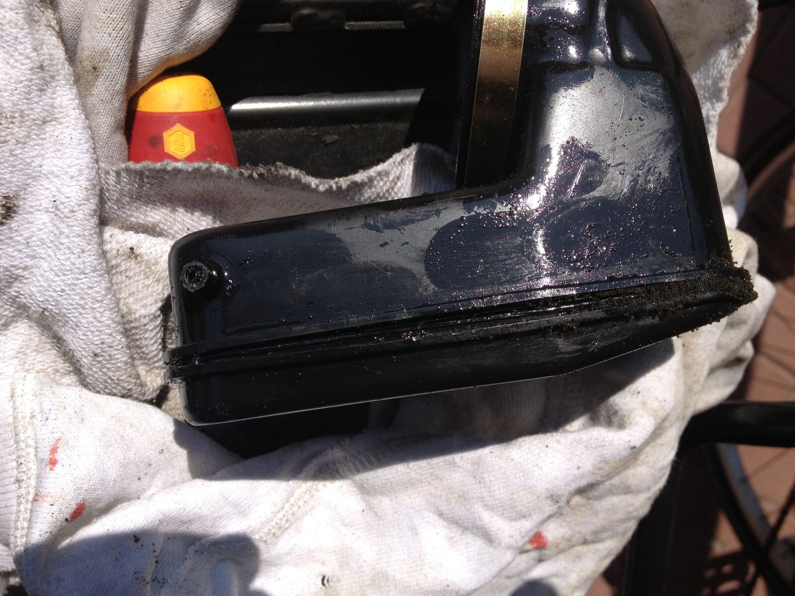

    • June 11, 2013 at 14:42
    Habe gestern den LuFi ausgebaut.
    Dabei ist mir aufgefallen, dass dieser stark verschmutzt war. Zwei Risse habe ich auch festegestellt.
    Nach 24 Jahren, darf auch mal etwas kaputt gehen.
    Aber, wie kann ich nach der Säuberung im "Vergaserkasten" nun die Öl-"Blutung" stoppen?
    Es ist nicht viel, aber jeden Tag ein kleiner Tropfen!
    Für Eure Antworten bedanke ich mich schon mal! :S

    • June 11, 2013 at 15:30
    Total normal !!!
    1,018
    60,223
    11,661
    • June 12, 2013 at 13:20
    kauf einen ohne risse. das ding wird aber immer weitertropfen. öl ist gut für blech!
