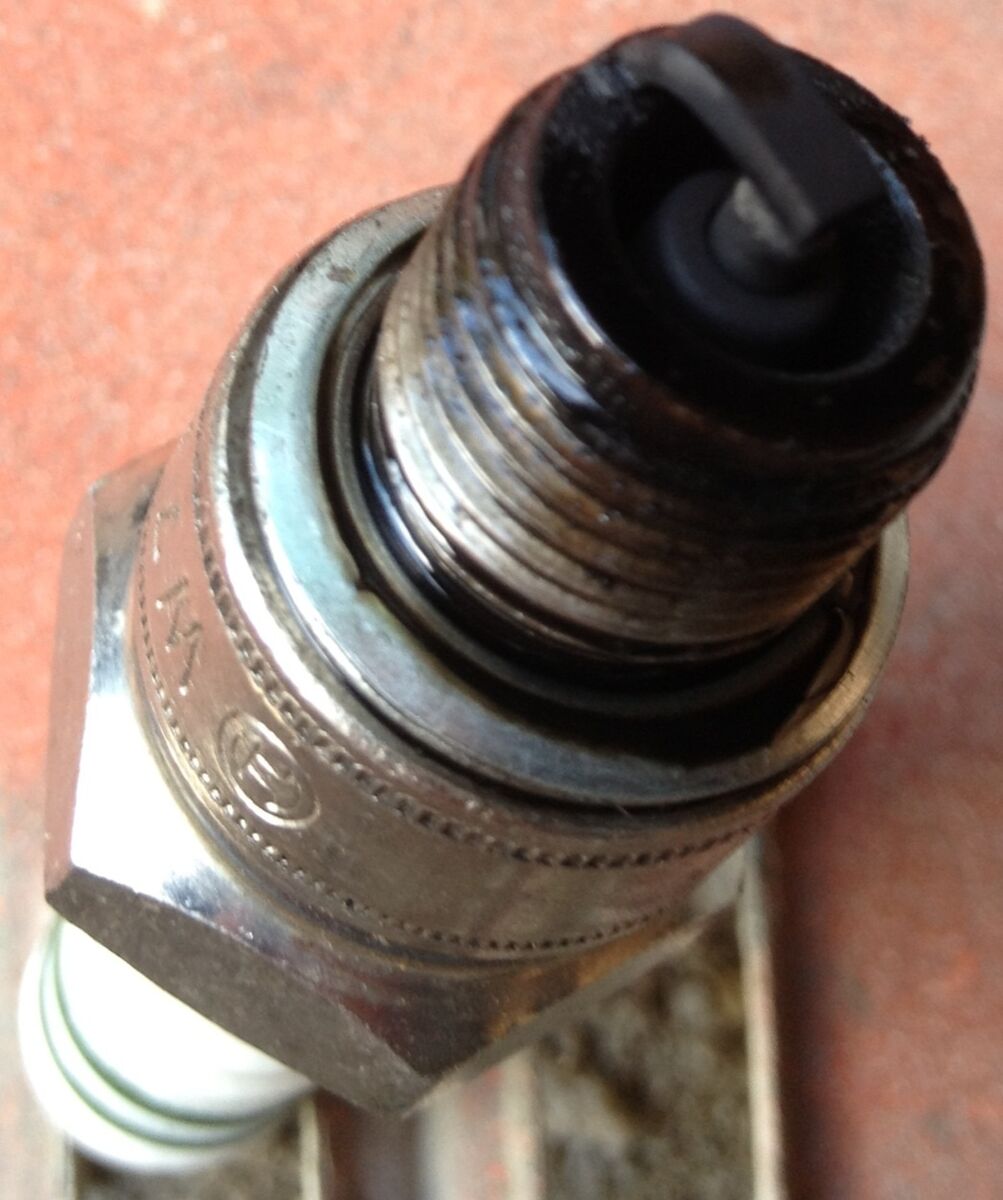

    Hab jetzt gesehen das ne B9HS Zündkerze drinn ist ist die ok weil ich hier im Forum gelesen hab das
    Bei den 50 normalerweise eine W5AC oder B6HS montiert ist
    W4AC oder B7HS sind auch ok
    Hier mal ein Bild von der Kerze
    wundert mich das noch niemand was dazu gesagt hat. ?(
    die kerze ist zu kalt und gaukelt dir ein gutes zkbild vor. wahrscheinlich bist du zu mager unterwegs...ausser deine karre dreht wirklich über 8000u/min, dann hab ich nix gesagt.

    ich hab auch so das gefühl das die zu mager läuft
    würde ja auch die bedüsung bestätigen oder nicht ?

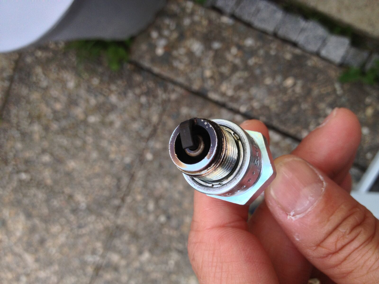

    hab jetzt ne w7ac reingedacht (hatte ich auf die schnelle noch da) jetzt läuft sie etwas besser

    so jetzt mal ne frische tankfüllung rein
    jetzt sieht die kerze deutlich heller aus wie vorher
    läuft wei schon vermutet etwas zu mager
    werd mir mal ein paar düsen besorgen und das dann ändern
    1,018
    60,223
    11,661
    • July 3, 2013 at 07:40
    äh: tschuldigung? zu mager? die kerze ist SCHWARZ.
  • campino60
    60
    50 Special Bj.76
    • July 3, 2013 at 09:27
    das war die alte mit altem benzin
    neues bild poste ich bei gelgenheit
    ist sehr hellbraun
