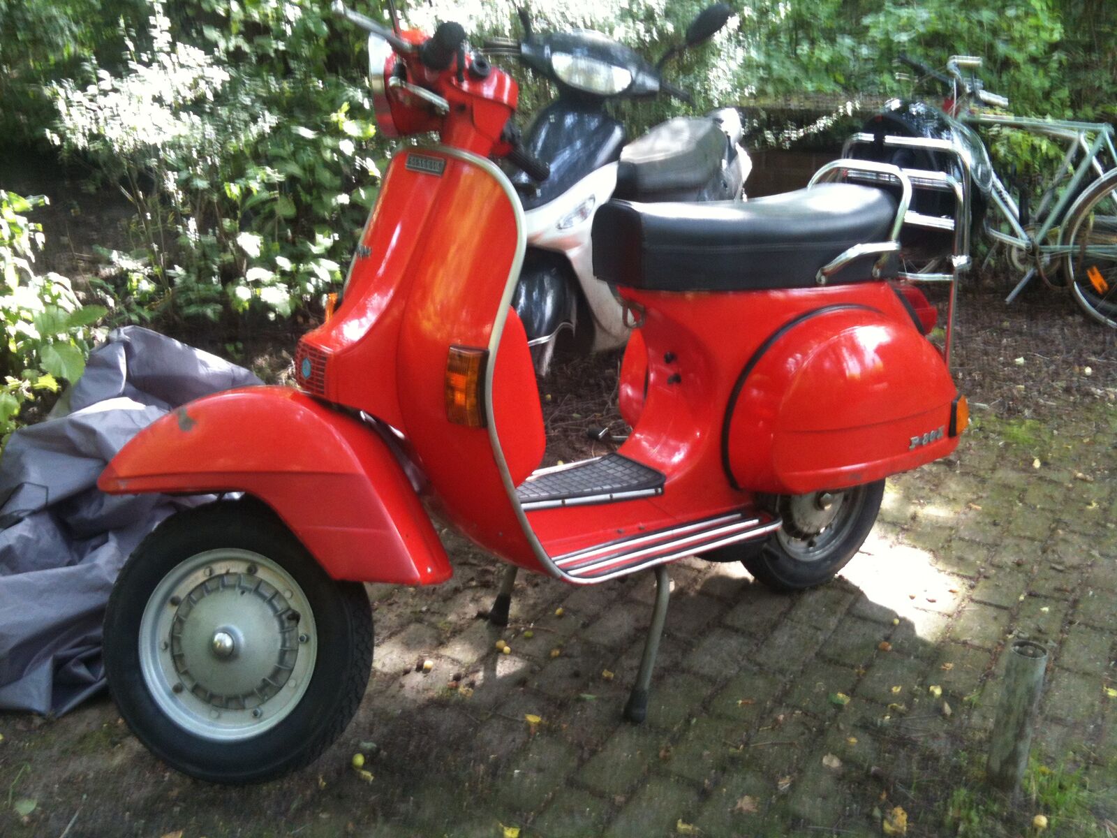

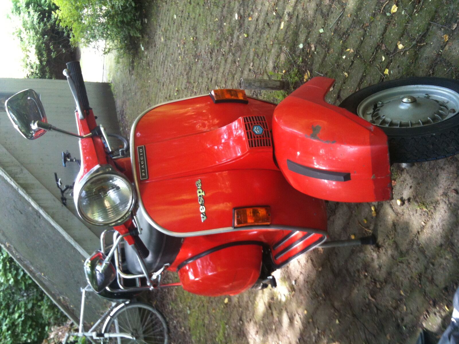

    Hier die versprochenen Bilder:
      • 317.85 kB
      • 301.31 kB
