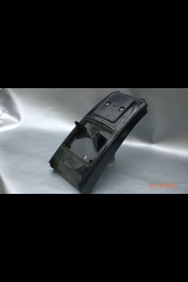

    Hallo Leute,
    meine PK 50 XL hat momentan ein Rücklicht, welches nicht original ist. İch bin dabei sie wieder in den Originalzustand zu bringen. Den Lampenträger aus Kunststoff habe ich nun bei EBay ersteigert (siehe Bild) und weiß nicht genau welches Rücklicht da reinkommt. Es wäre sehr hilfreich wenn mir jemand sagen könnte was da drauf kommt. Vielleicht sogar mit Bild oder Link von einem Onlineshop.

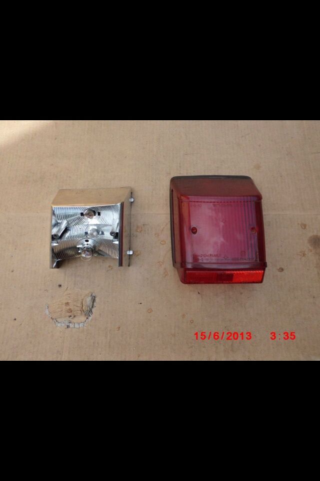

    Passt diese Rückleuchte auch?? Oder muss es unbedingt die teure Triom sein???
      • 38.57 kB
      • 640 × 960
    • June 21, 2013 at 14:56

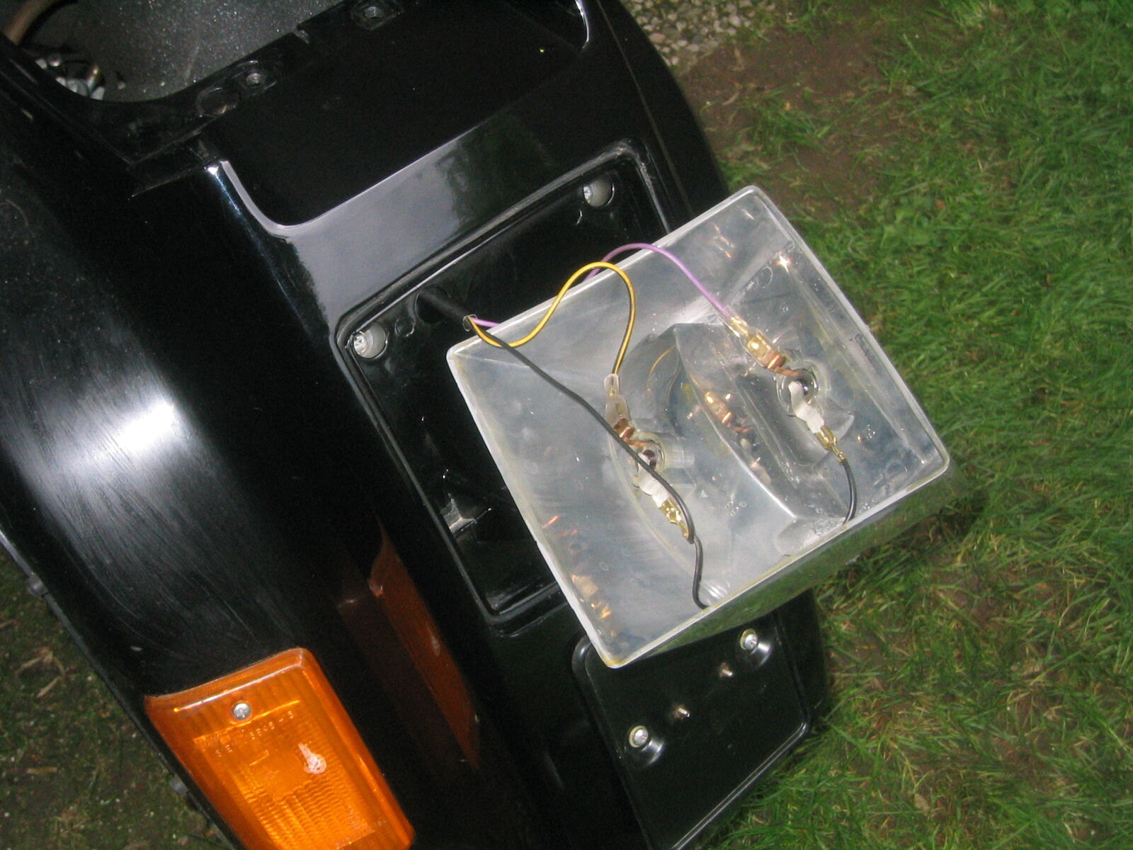

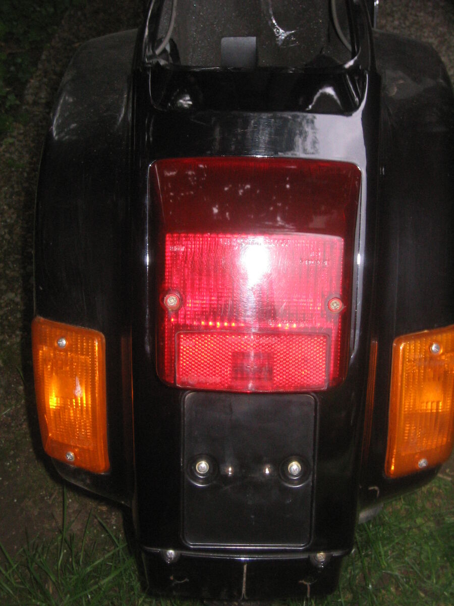

    Nein passt nicht, ist für ne XL1. Bei Deiner wird das Glas mit einer Rundschnur abgedichtet, welches in dem Unterteil liegt.
