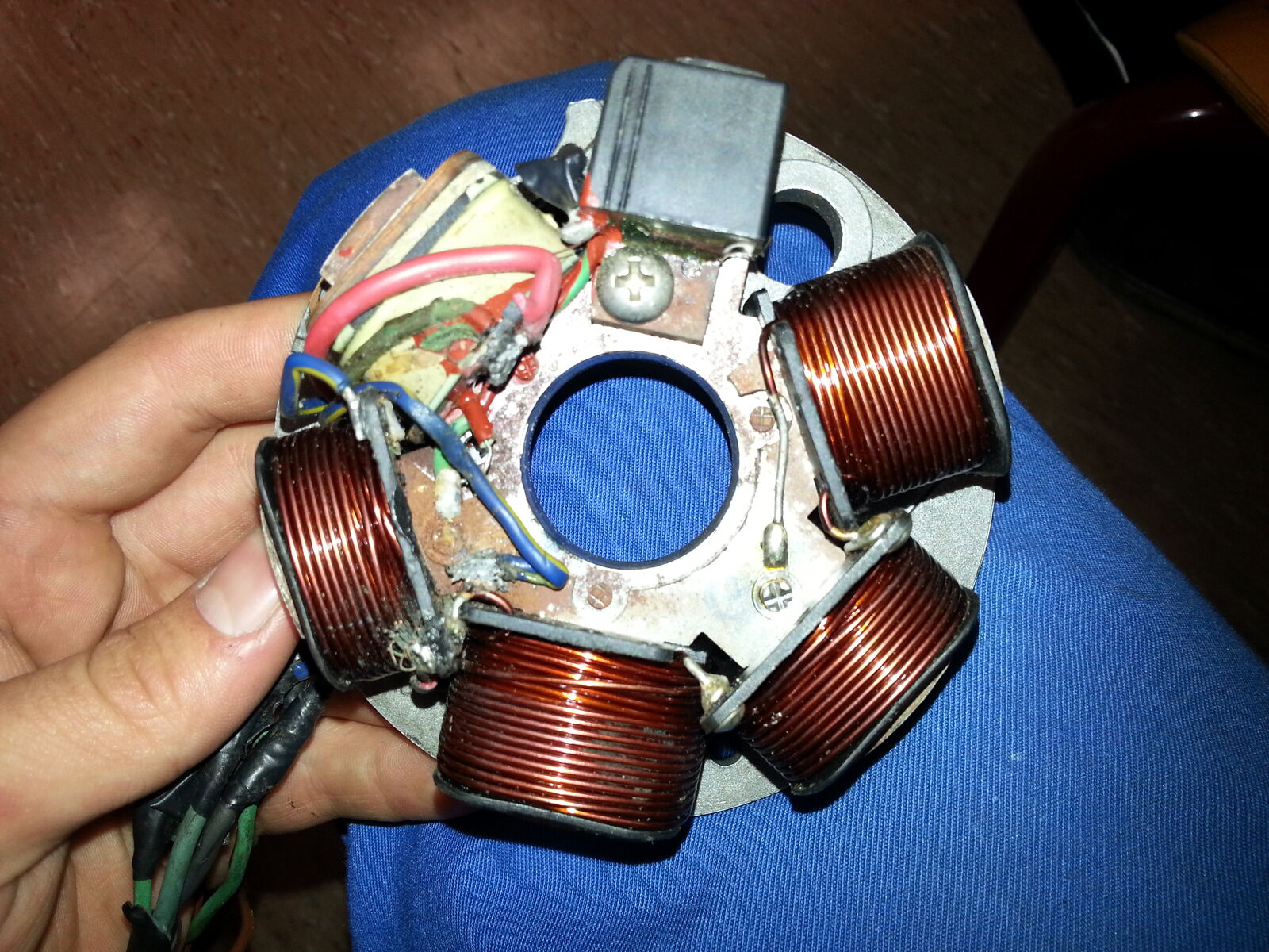

    • June 26, 2013 at 22:06
    foto von der alten lichtmaschine bitte!

    • June 28, 2013 at 14:08
    Hier bitte ;)

    • June 28, 2013 at 23:04
    kommen da zufaellig 8 kabel raus?
    krass verpfuschtes teil, könnte aber tatsächlich ne et3 lichtmaschine sein.

    • June 28, 2013 at 23:56
    Ja da hat schon jemand rumgefummelt ...... an der lima sonst ist die vespa im orginal Zustand. Ne es kommen nur 6 kabel raus :D

    • June 29, 2013 at 11:32
    an der spule neben der erregerspule waren mal 2 einzelne kabel fest. da hat sich jemand mit echten lötKÜNSTEN ausgetobt ;)
