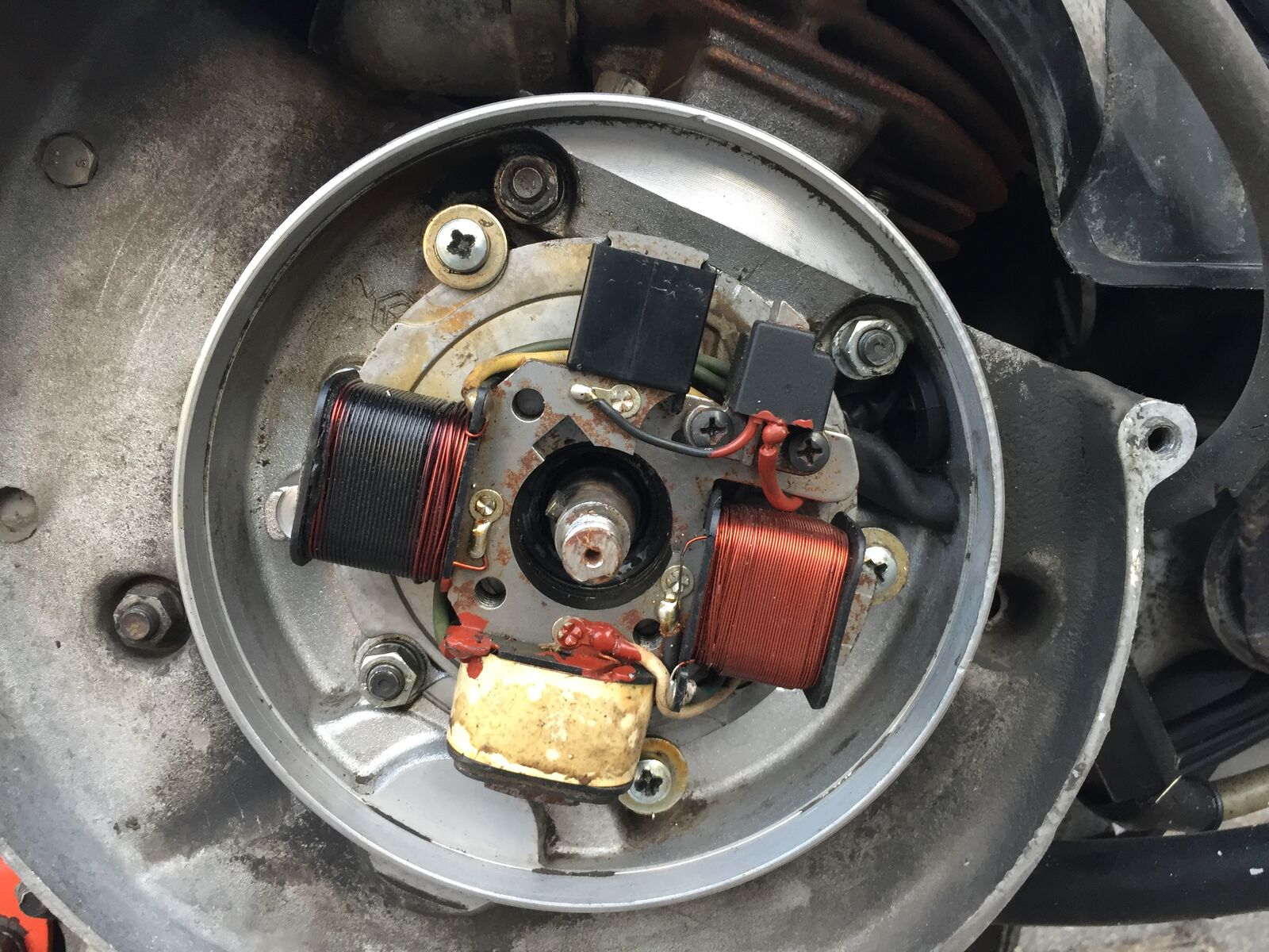

    Hallo Vespa-Spezialisten,
    da meine neu erstandene PK 50 S Probleme mit der Beleuchtung hat, die Blinker funktionieren gut, Scheinwerfer, Rücklicht, Bremslicht glimmen aber nur schwach, denke ich an eine defekte Lichtmaschine. Wenn ich mich nun umschaue, dann gibt es wohl 5 spulige für die Elestart und 4 spulige.
    Da ich keinen E-Starter habe und die Beleuchtung auf 6 Volt ausgelegt ist, brauche ich wohl die 4 spulige, oder?

    Schau doch einfach welche du jetzt hast.

    Du hast natürlich recht. Habe auch schon nachgesehen und siehe da, eine Spule ist durchgebrannt.
    Hast Du eine Ahnung warum sowas passiert? Möchte die neue Lichtmaschine nicht gleich wieder riskieren.

    Kann mir jemand was zu dem Aufbau der Lichtmaschine sagen? Da bei mir die Blinker funktionierten, die Lichter jedoch nicht, schliesse ich darauf, dass eine Spule für die Zündung, eine für die Blinkenlage und eine für Lichter und Hupe ist. Oder ist das Quatsch?
