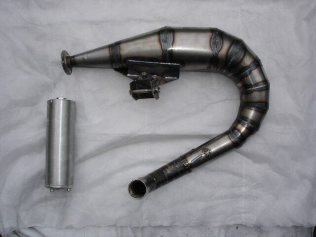

ich seh grad das du den alten S&S Puff fährst und mit dem drückt dein MAlle ~ 40PS??
ne, damit knapp 38 - die aufstellung ist von 2011 und anfang 2012 , also nicht komplett, hab mehrere auspüffe. ich denke aber die 40 sollten damit auch möglich sein. bei dem 39,7 lauf hatte ich mir glaube ich den v5 mir geliehen.
der s & s alt ist eigentlich ein richtig guter, hat allerdings schon viele jahre aufm buckel - da sind neue anlagen schon ein tucken besser. empfehlen kann ich ihn trotzdem. fährt sich ähnlich wie ein bullet, verzeiht aber weniger bei den steuerzeiten..
hab den alten S&S selber aber auf mehrfache anfrage mag der keine steuerzeiten jenseits der 190 AS und noch weniger VA von mehr 30°, deshalb frag ich
jupp, dass war von s & s auch die antwort auf die gleiche frage von mir.
ich kann dir aber sagen: der auspuff verträgt wesentlich mehr. ich habe fast nur den s & s drunter und der macht mehr als die kollegen von s & s versprechen - und das ist doch top - lieber tief stapeln.
va klein halten ist klar, sonst verliert man band, aber laufen tut der bei mir ohne probs mit 195-197 bei üs von 133.
also trau dich beim fräsen oder spiel sonstwie mit irgendwelchen dichtungen rum, dass du höhere sz´s bekommst. unwenn´s dir dann nicht gefällt, läßt du die anderen dichtungen halt wieder weg
