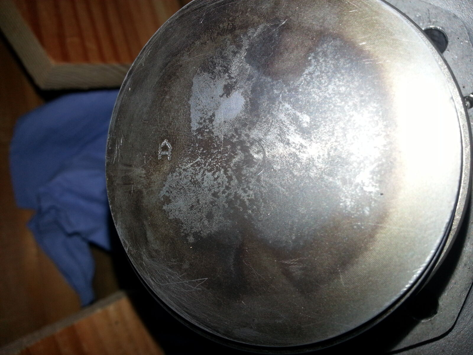

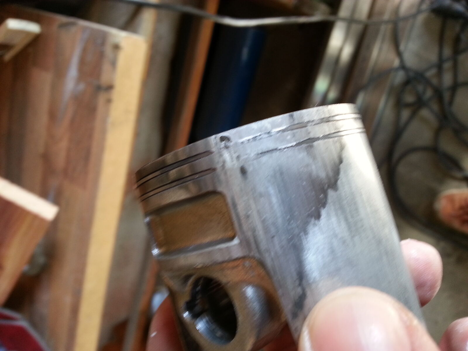

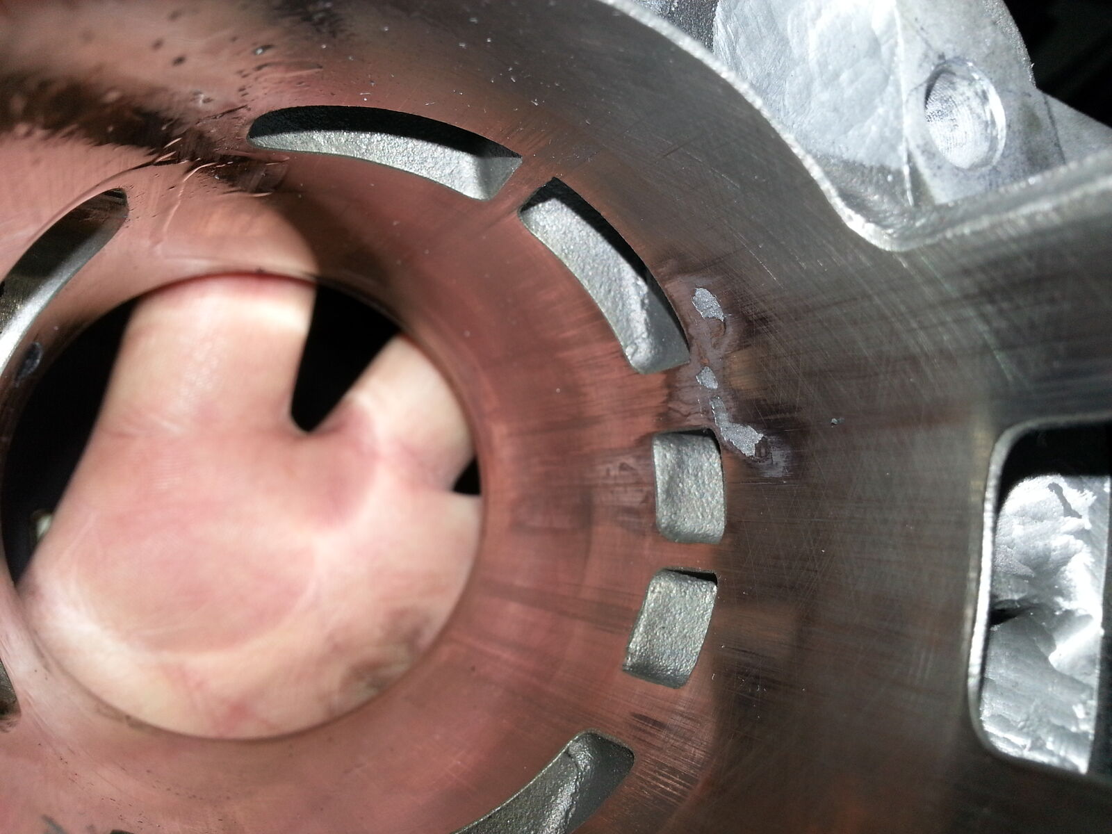

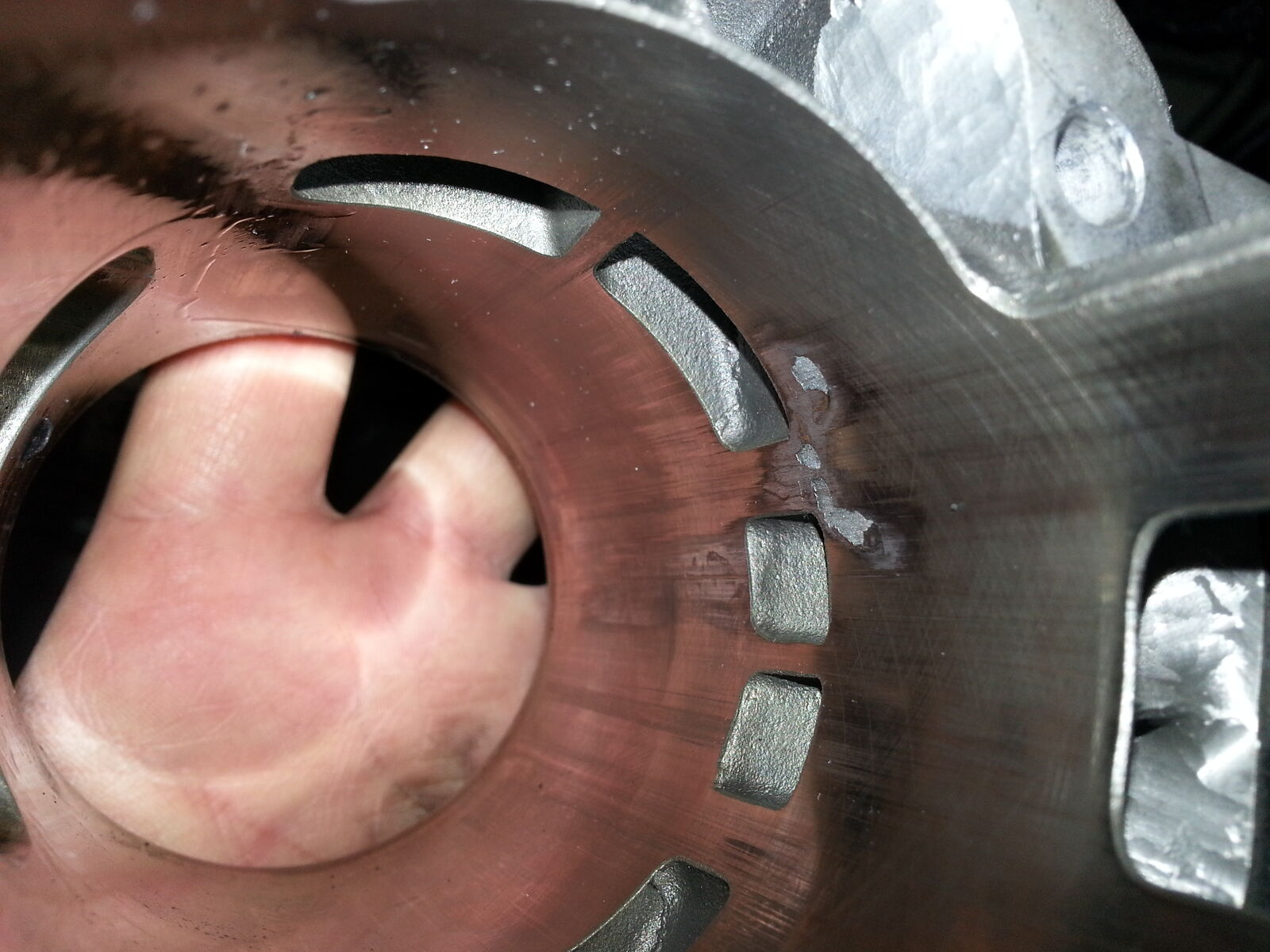

Ja die Ringe sind noch gut und wieder vollständig freigängig.
Nachdem ich ja daheim keinen Computer hab, kommen die Bilder erst heute.
Hab den Kolben wieder fit gemacht und den Zylinder bestmöglich vom Alu gereinigt.
Was meint Ihr zum Zylinder?

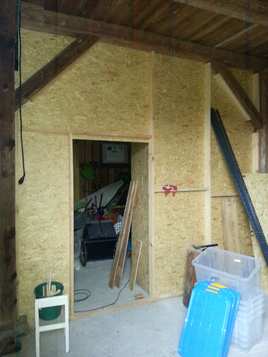

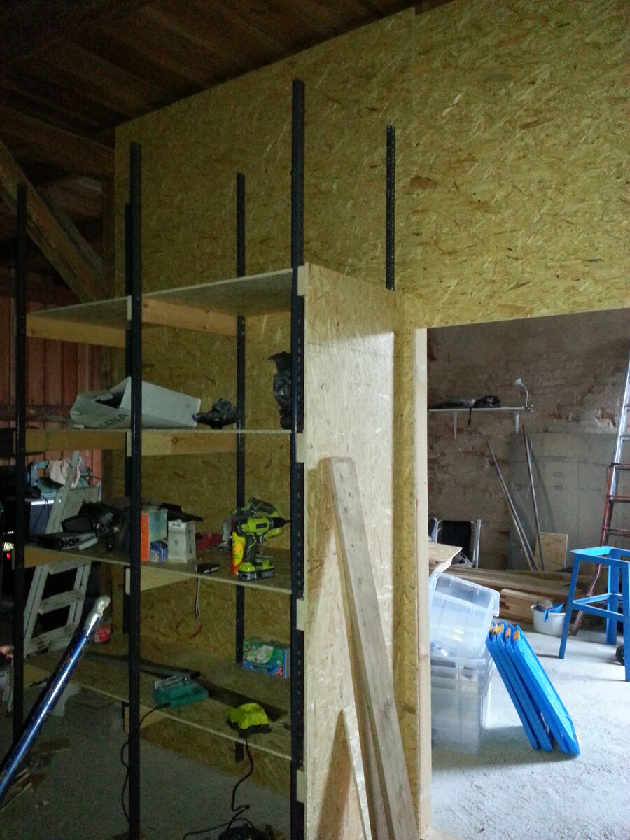

Ich bau mir grad mein Schrauberparadies.
Sieht super aus.
Gefällt mir sehr gut.Gesendet von meinem GT-I9305 mit Tapatalk 4
