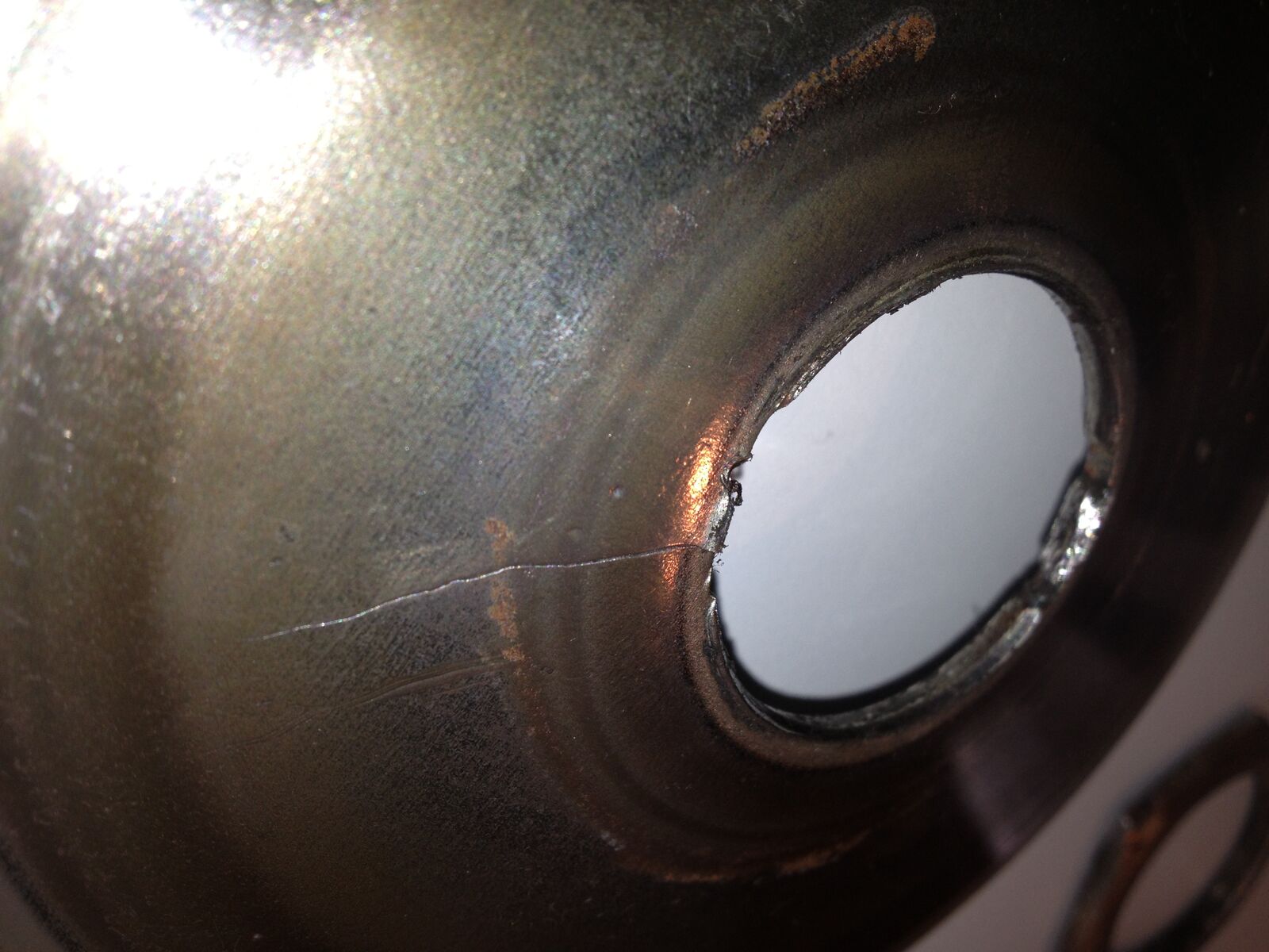

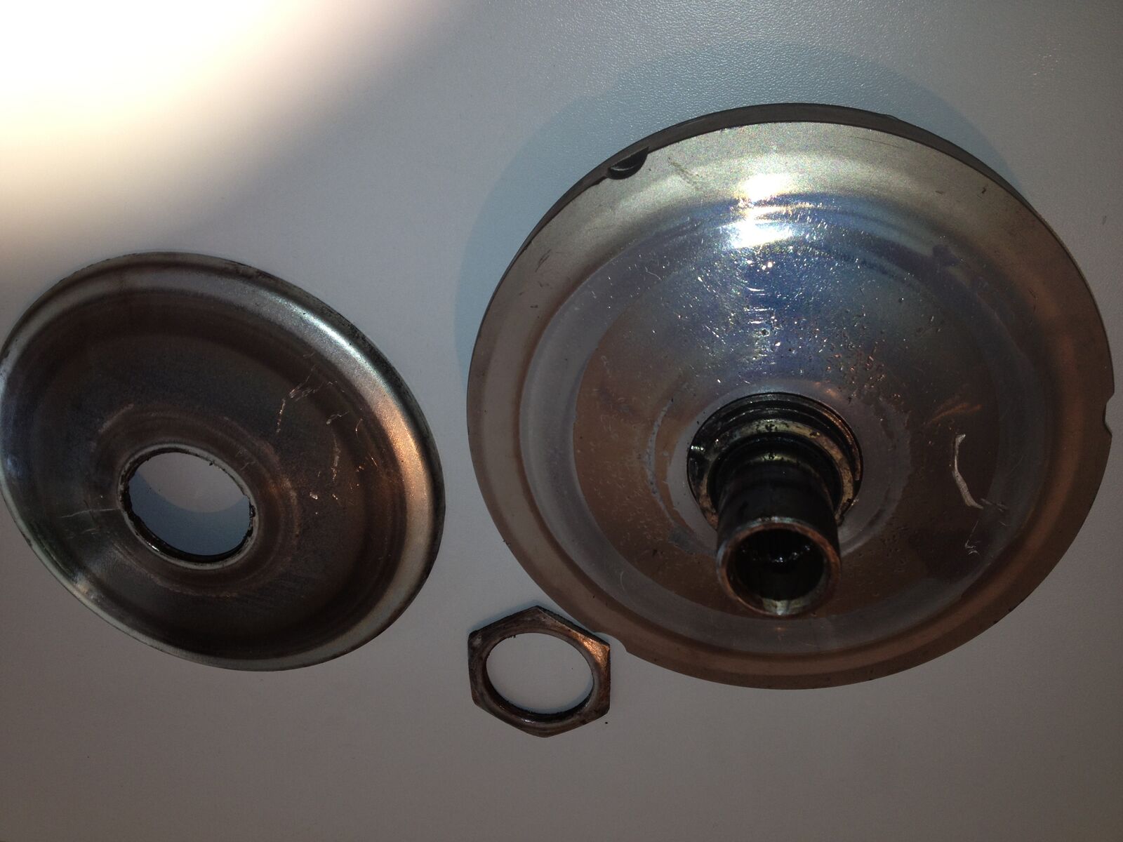

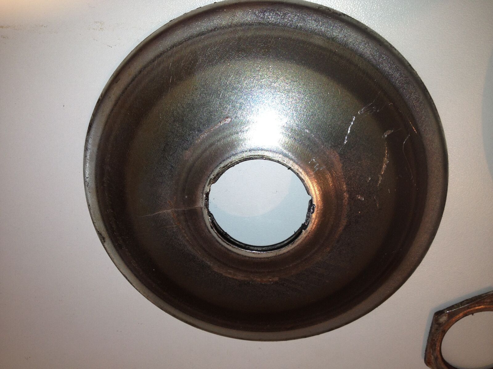

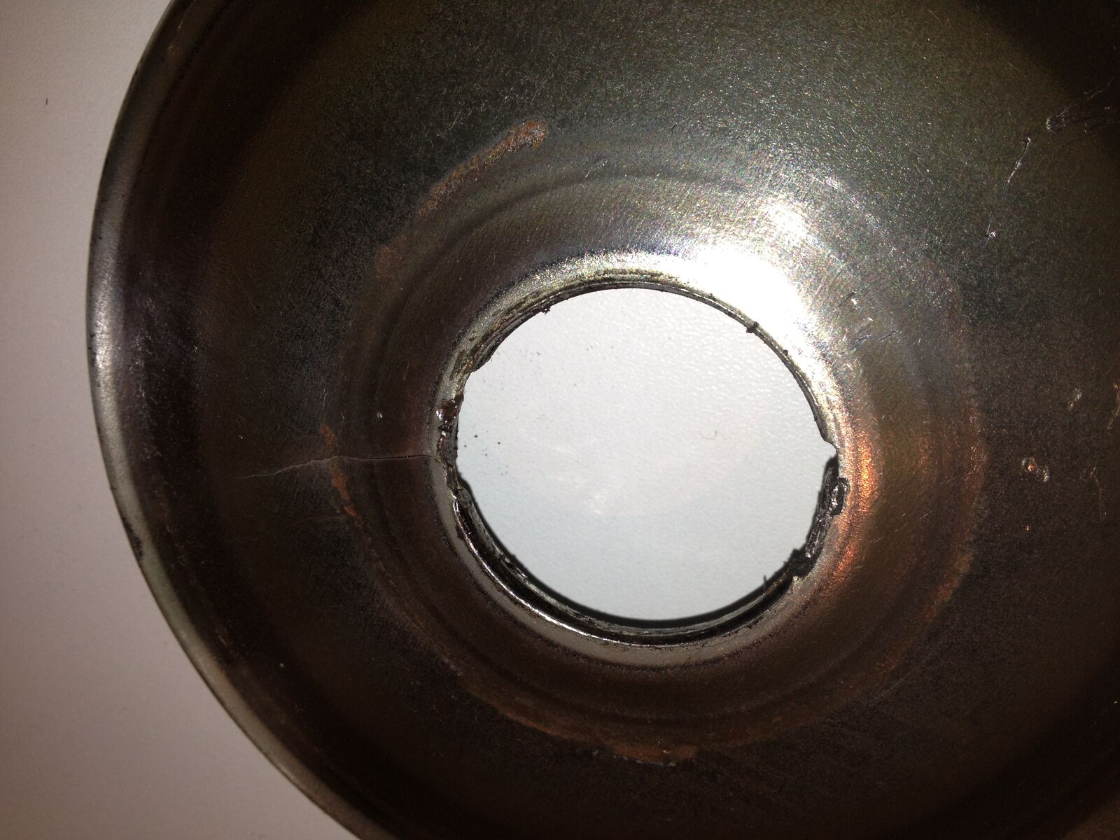

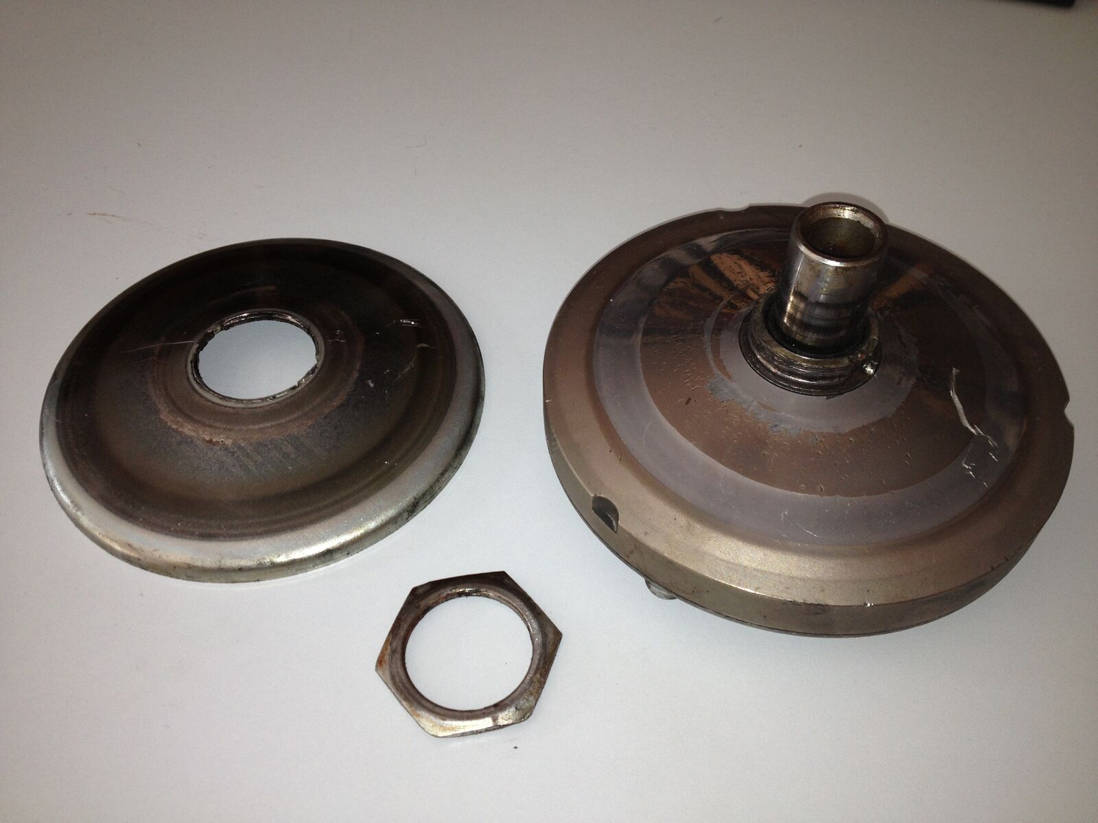

    Servus aus dem Frankenland,
    meine PK80S Automatica hat leider ziemlich heftige "Schmerzen"...
    Die obere Kupplungseinheit hat es sehr böse erwischt. Siehe angehängte Bilder...
    Das Gewinde von der Mutter als auch von der massiven Kupplungseinheit ist so gut wie vollständig "abgedreht"
    und die Tellerscheibe hat einen Riss und von den eingefrästen Nuten ist auch so gut wie nichts mehr zu sehen.
    Meint ihr da ist mit Schweißen, anderweitig Flicken noch was zu machen?
    Hat jemand von Euch solche Teile evtl. noch rumliegen und kann/möchte sie mir anbieten?
    Vielen Dank an Euch vorab
    Grüße Roy

    hat noch keiner Erfahrung mit der Reparatur wie z.B. schweißen von der Scheibe?
    was meint Ihr, könnte das halten oder sind die Kräfte vom Riemen etc. dort zu groß dass das halten kann?
    Oder andere Rep.-Vorschläge dazu?
    vielen Dank vorab
    Grüße Roy

    • June 30, 2013 at 14:58
    elektrodenschweißen kannst du sicherlich vergessen, mig/mag wär ich auch eher vorsichtig, aber mit ner wig schweißnaht könnte es gehen.

    • July 1, 2013 at 14:12
    ok, recht vielen Dank für den Tipp.
    werde mich bei mir am Ort umschauen wer das wig schweißen kann und dann schau ich mal was dabei raus kommt...
    Vielen Dank !

    • July 10, 2013 at 14:57
    hatte das gleiche Problem nur nicht so schwer wiegend.
    Bei mir war das Gewinde noch OK. Problem dabei ist das die Mutter sich löst und dann krachts ordentlich. X(
    Den Teil mit dem Gewinde und den Teller musst du tauschen. Die Teile solltest du beim Händler deines Vertrauens bekommen. Rest geht noch. 2-)
    Achtung beim aufmachen des Deckels, da ist jede Menge Druck von den Federn drauf. Da fliegt dir das Teil gleich um die Ohren...... :!: :!: :!: :!: :!:
    Wenn du noch mehr wissen möchtest kannst mir ne Nachricht schicken.
    lg und kopf hoch

    Servus und danke für Deinen Beitrag.
    Die Riemenscheibe konnte ich bei einem freien Rollerhändler bestellen.
    Bei dem Teil mit dem Gewinde musste jeder Händler bei dem ich war passen.
    Wäre nicht mehr neu lieferbar. Nu sitz ich da ...
    lg roy
