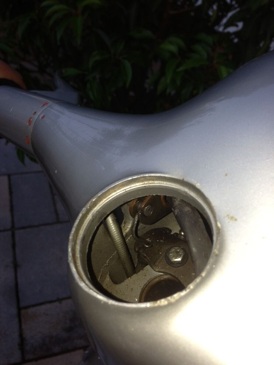

    ok, ist nicht gerissen, sondern nur oben aus der Halterung rausgesprungen. Ist wieder drin, aber ich muss die Schlatung jetzt wieder einstellen. Bei der kleinen Öffnung oben, war das reinfummeln nicht so spassig^^
    ok, habs versucht die Schaltung einzustellen, aber bi8n bisher gescheitert. Das Problem ist, dass ich zwar hoch in den 2-3 schalten kann, aber wenn ich runterschalte das Seil nicht wieder rein geht und oben dann schlaff wird, wie auf dem Bild zu sehen. Wenn ich hinten dran ziehe, geht das Seil wieder rein, ist also nicht gerissen, aber wie stell ich das wieder straff?

    • July 8, 2013 at 22:10
    Unten am Motor sind Einstellschrauben. Oder die Abdeckung der Schaltraste entfernen und den Nippel verschieben. Am Besten Motor und Schaltgriff in den Leerlauf und dann beide Züge gleichstraff stellen.

    • July 9, 2013 at 14:52
    Entweder die Einstellschraube des roten Zuges rausschrauben oder den Nippel des roten Zuges weiter draufschieben. Wenn du hochschaltest, wieweit mußt du denn den Griff über die Zahlen rausdrehen?

    • July 9, 2013 at 15:16
    wobei beim Runterschalten, müsste das blaue Kabel vom 1. Gang ja das Teil da unten bewegen, was es ja nicht tut
    Dann ist dein Problem doch gelöst. Das blaue Kabel ist gerissen, oder oben aus der Halterung, und beim Drehen des Schaltgriffes wird das rote nicht nachgezogen weil sich die Schaltklaue nicht bewegt.

    • July 9, 2013 at 22:12
    Es ist vollbracht. Oben war nur der Zug rausgesprungen. Unten dann straff gezogen und jetz schaltet sie 1A
