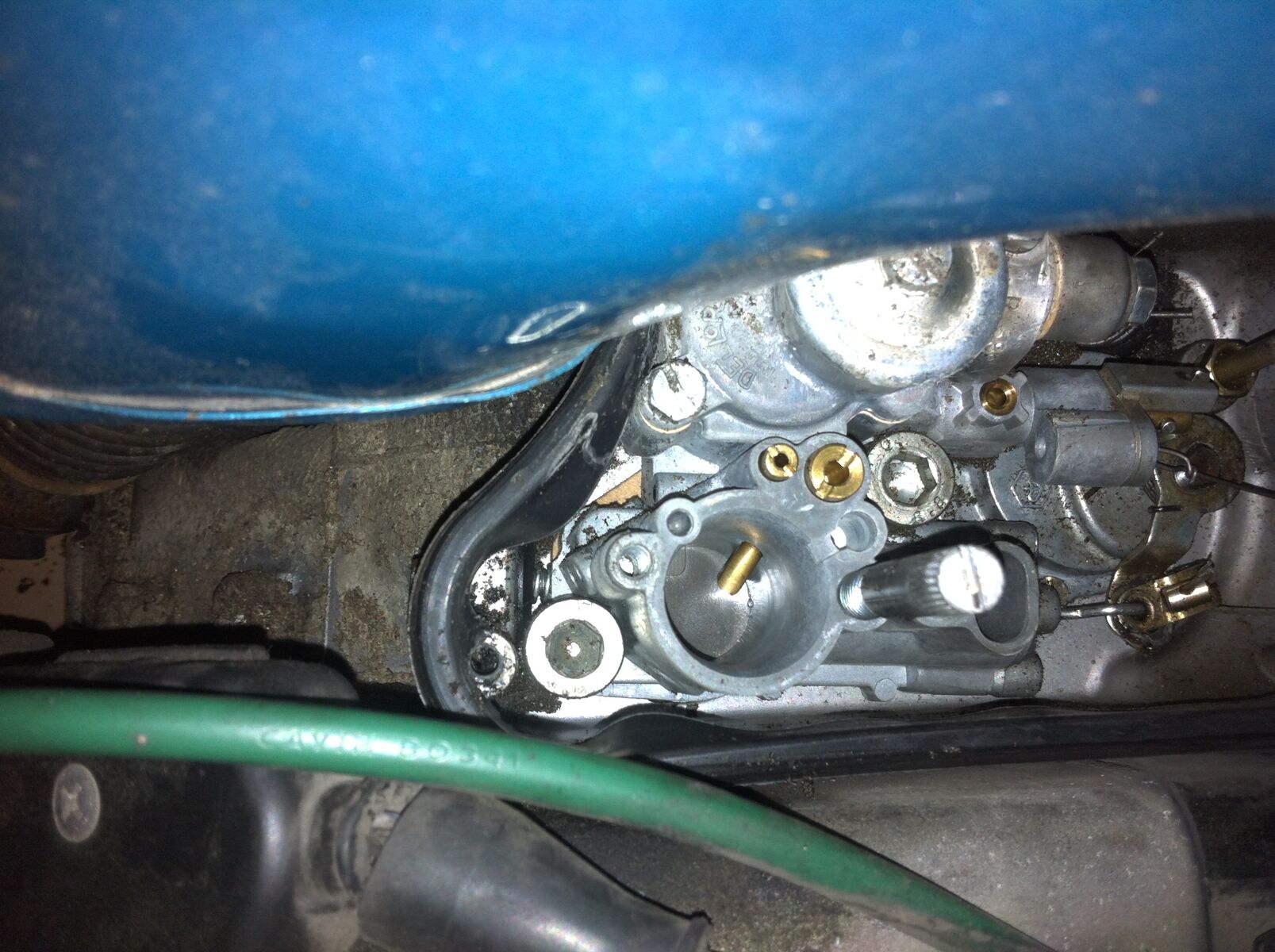

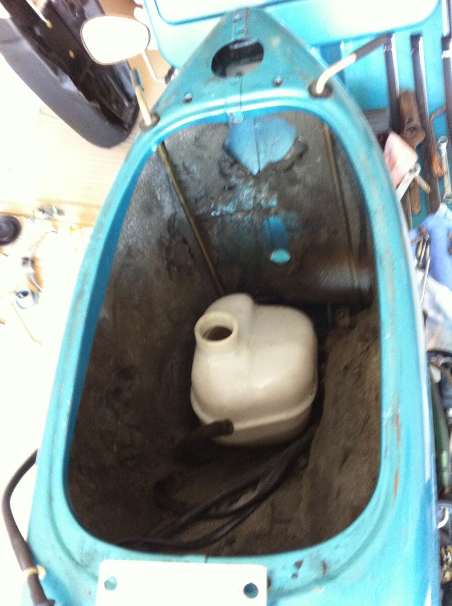

    ich habe ein ganz ähnliches Problem. Quasi von heut auf morgen schaffte es meine Vespa nicht mehr und ging einfach aus. Gut dachte ich, schauste mal in den Vergaser und siehe da, der war total verdreckt. Wo kam der Dreck her? Ich suchte danach und fand die Lösung um den Tank herum. Und zwar ist die Dämmung dermaßen bröselich, dass sie mir wohl immer in den Luftstrom bröselt und den Vergaser erneut zusetzt. (siehe Foto)
    Meine Frage, kann ich das Zeug einfach rauskratzen oder sollte ich es danach ersetzen durch neue Dämmung?
    Um den Tank auszubauen und so, habe ich mich hier im Forum schon gut informieren können, danke dafür. Allerdings bin ich dabei auch auf Sachen gestoßen, die mir Sorgen machen, weil es dann noch länder dauern wird, bis sie wieder einwandfrei fährt... (Tankdeckelentlüftung dicht, Zündung nicht richtig eingestellt...)
    Na mal sehen... Wird schon
    mfg Alex
