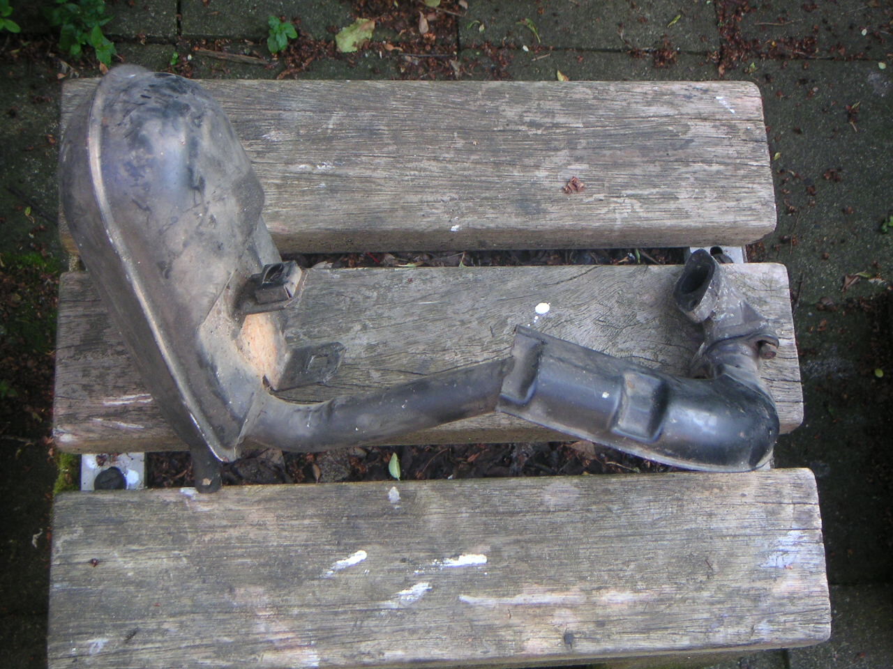

Was ist das für ein Auspuff?

    Ist das ein Pia Pott?

    Der sieht aus wie einer von ner PK.......oder so ähnlich :D

    XL 2 sieht identisch aus

    hehe, ja, sowas hatte ich mir schon gedacht :)
    Ähm, es wäre sehr interessant zu wissen ob es sich um einen Piaggio- oder Nachbauauspuff handelt :thumbup:

    steht da nichts druf??

    ne, gar nichts
    Zumindest habb ich nichts gefunden

    Auf dem Piaggio Pot is meines Wissens n Piaggio emblem drauf bin mir aber nicht zu 100% sicher. leider.
    lg, Andi
    PS: Die Halterung für die Mutter, das sieht schwer nach Ori aus.

    Also PK XL 2 ist es devinitiv NICHT ! da sind zwei Blechlaschen dran eins hat nur ein Loch und die andere die mutter für die schraube !!![Blockierte Grafik: http://i23.ebayimg.com/07/i/000/9f/ee/a0c0_1_b.JPG]

    Ich sage auch das es einer von der XL2 ist, der wo bei mir drauf war, war baugleich mit dem.
