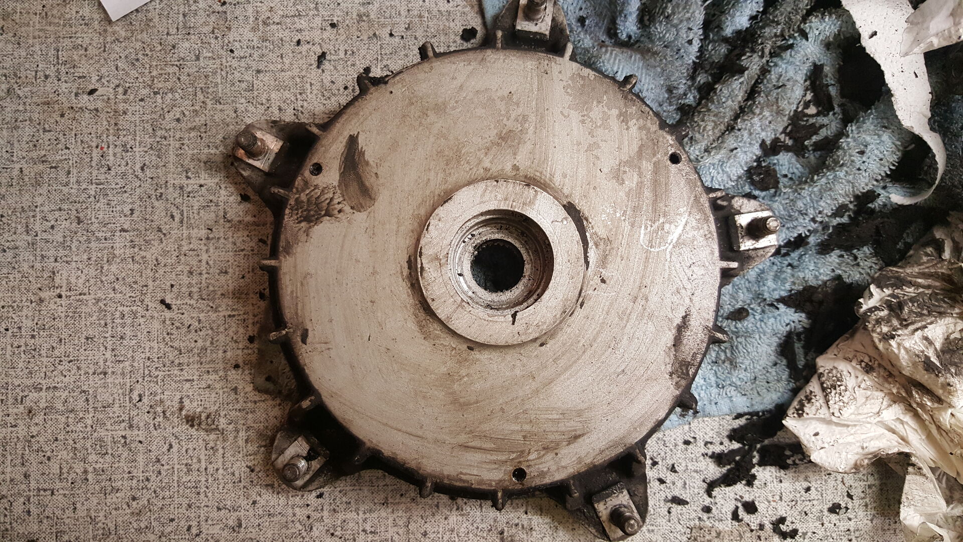

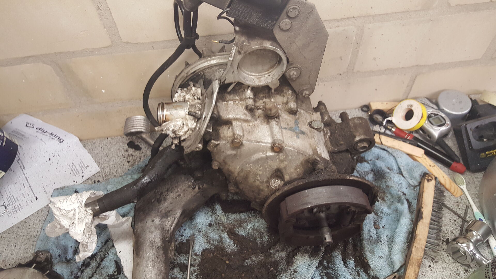

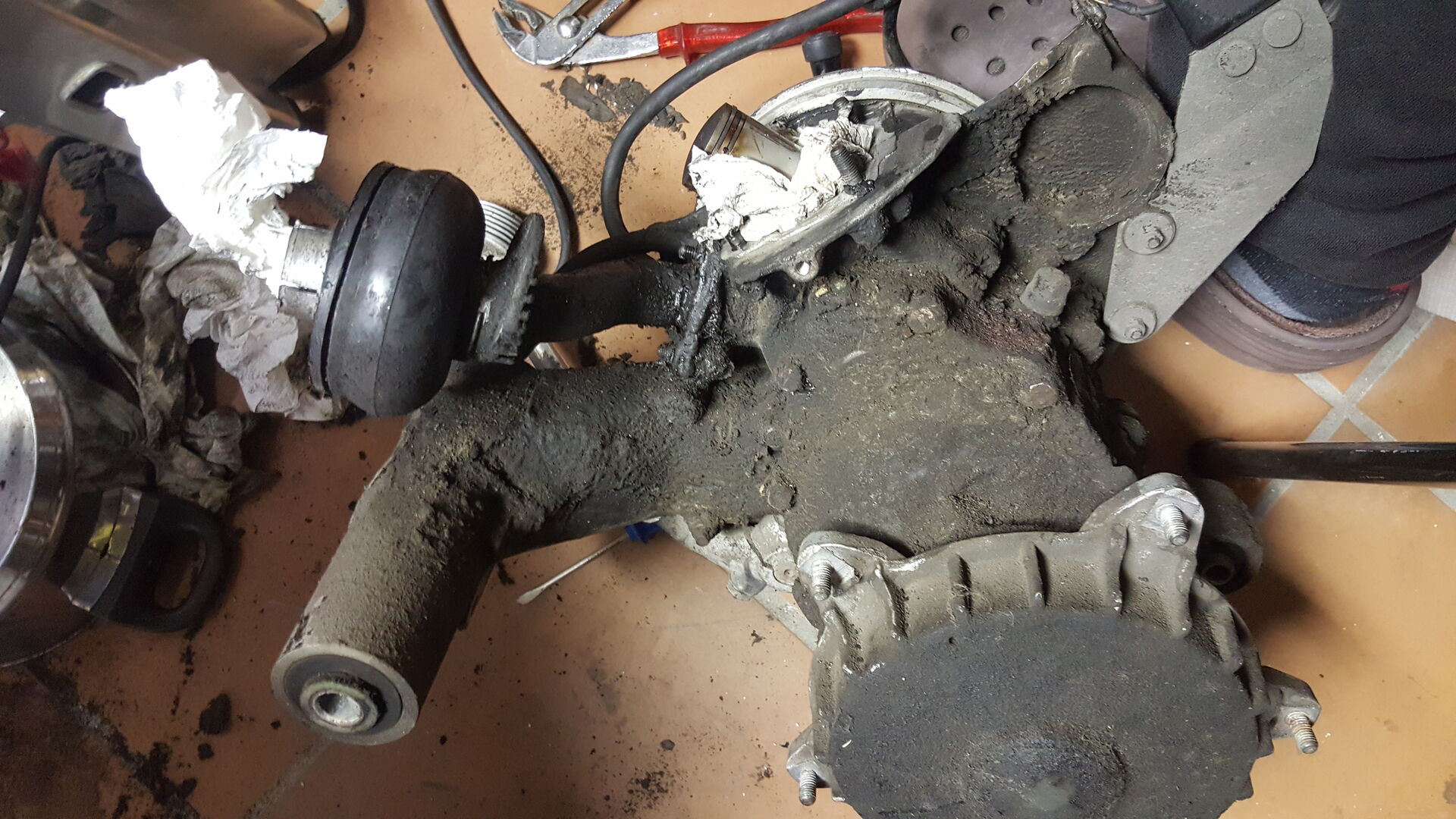

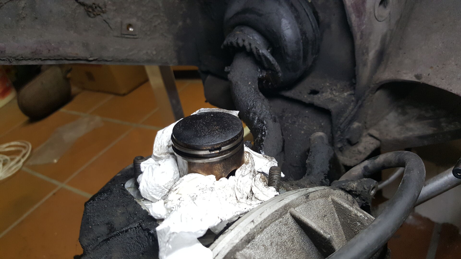

    Motor ist draußen. Geht einfach wenn man weiß wie :) . Er ist aber total verdreckt. Im ersten Moment dachte ich, dass einer der Vorbesitzer Unterbodenschutz auf den Motor gesprüht hätte. Aber es ist Millimeter dick Dreck drauf. Teilweise auch mit Öl vermischt, so dass es eine klebrige gummiartige Masse ist. Wie bekomme ich den Motor wohl am besten sauber? In Benzin legen?

    • July 6, 2017 at 21:50
    Komplett zerlegen und an der Tanke mit einem Hochdruckreiniger waschen.
  • Daniel03031983
    • July 6, 2017 at 21:55
    Den bekomme ich doch nie mehr wieder zusammen. Bei mir bleiben immer Schrauben oder sowas übrig :)
