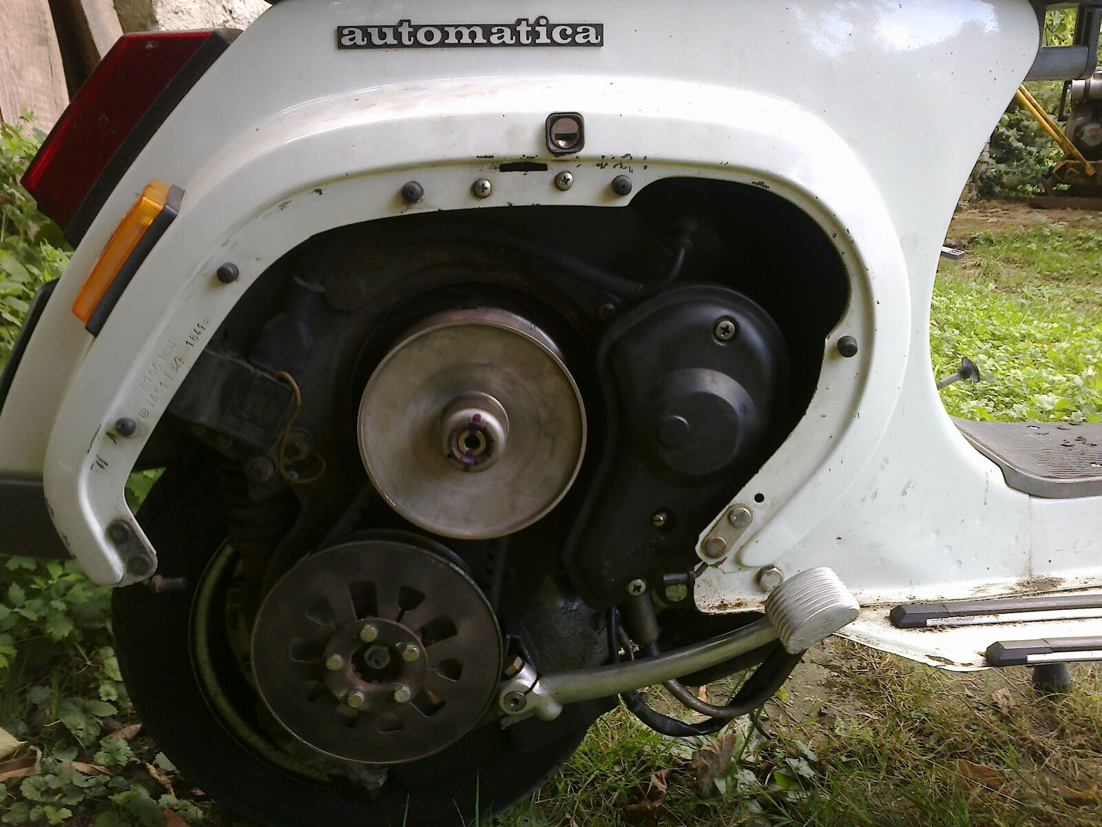

    Bevor ich abschließende Antworten geben, wüsste ich ganz gerne noch, welcher Motor an Deiner Vespe verbaut ist. Pluri- oder Variomatik? Mach einfach Foto von der in Fahrtrichtung rechten Seite unter dem Seitendeckel und stell das Foto hier rein.
    Die Simmerringe sind es auf jeden Fall mit hoher Wahrscheinlichkeit nicht. Dein Problem liegt mit hoher Wahrscheinlichkeit an der Zündung (Pick Up). Indizien hierfür: Zündkerzenbild, Performanceunterschied kalter/warmer Motor und schlechtes Startverhalten.

    Ich gehe von der Plurimatic aus, also die mit hydraulischer Verstellung, Ahnung hab ich keine, deshalb das Bild zur Info.
    Gibt es irgendwo eine Arbeitsfolge, wie ich an die Ankerplatte komme, in der Art wie:
    1: XXX Schraube öffnen mit Kneifzange,
    2: Hintere Scheibe abziehen, steckt locker drauf,
    3: Abzieher M8x1 in Schwungrad drehen und dies abziehen,
    4: Pick Up wie Beitrag XXXXX wechseln,
    5: wieder Zusammenschrauben, Schraube in Schwungscheibe mit XXX Nm anziehen, in Keilriemenscheibe mit XXXNm, dabei Vorderrad nit Besenstiel Blockieren
    So halt als Anleitung, dass Besenstiel und Kneifzange nicht stimmen, weiß ich auch, halt als Beispiel.
    Danke schon mal.
    Rudi

    • August 19, 2013 at 21:23
    Habe gerade leider nicht so viel Zeit! In Kurzform:
    Wenn die 5 unteren Schrauben gelöst werden, kannst du die Riemenscheibe abnehmen inkl. Keilriemen.
    Dann die obere Glocke lösen. Ich halte sie immer mit einem Ölfilterschlüssel mit Gurt. Dann die Glocke abnehmen.
    Das Polrad zieht man mit einem speziellen Abzieher ab. Den bekommst du bei den üblichen Verdächtigen.
    Ansonsten gibt es auch das Werkstatthandbuch online
