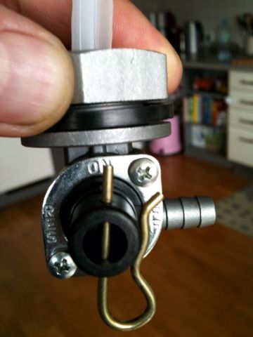

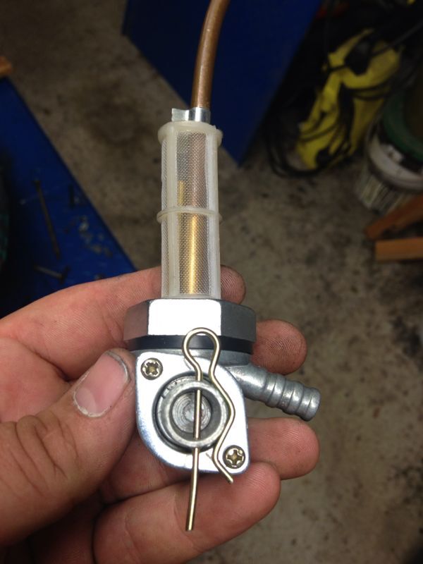

    ich habe vor 3 Wochen meinen alten Benzinhahn durch einen BGM Pro FastFlow Hahn ersetzt. Der Einbau gestaltete sich etwas schwierig. Die Hülse, in die das Gestänge kommt, ist enger als bei dem original Benzinhahn (selbst im vorderen Loch). Dadurch erreicht die Stange nicht den Beugungswinkel der nötig ist, um durch die Karosserieöffnung zu kommen. Durch die Überdehnung ist mir daraufhin das Kunststoffinlet gebrochen. Zum Glück hatte ich für einen Freund noch einen 2. FastFlow mitbestellt, so dass ich sofort Ersatz hatte.
    Dieser hat sich nun den PIS FastFlow Hahn bestellt und mir Fotos geschickt, auf denen man sehr schön die relevanten Unterschiede erkennen kann.
    Neben der beim BGM Pro fehlenden Tankentlüftung, hat der PIS FastFlow statt eines Kunststoff- ein Gussinlet.
    Ich finde diese Unterschiede schon sehr interessant.

    Dem ist noch hinzuzufügen das der BGM Fastflow ohne Hebel geliefert wird !!!
    Und Preislich sich unwesentlich unterscheidet !
    Der bei SIP hat auch noch ein Sieb verbaut , und BGM halt komplett drauf verzichtet .
