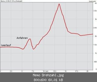

    nachdem ne alte PX80 (Baujahr 1981, nix an den Komponenten geändert) wieder in Betrieb genommen habe, stehe ich nun vor folgenden Problemen:
    • Beim Anfahren an der Kreuzung muss ich richtig viel Gas geben. Am Berg habe ich keine Chance richtig anzufahren
    • Wenn die Vespa mal Schwung hat, geht es ganz gut
    • Die Endgeschwindigkeit auf ebener Strecke liegt so bei 50-55 km/h (sollte eigentlich irgendwas über 70 km/h sein)
    Was ich bisher geprüft habe:
    • Gemischeinstellung sollte passen (bin mit verschiedenen Einstellungen gefahren und hab mir das Zündkerzenbild angeschaut)
    • Vergaser habe ich mit Ultraschall gereinigt (allerdings wieder die alten Dichtungen drauf gemacht)
    • Kompression des Motors liegt so bei 6.5 bar
    Außerdem hat Yeti für mich mal die Drehzahl aus ner Audioaufnahme beim Anfahren gerechnet (siehe Anhang).
    Woran könnten die oben beschriebenen Probleme liegen?
    Was sollte ich zwingend noch prüfen?
    Gruß VespaDr

    Hab gestern versucht die Zündung zu prüfen. Dabei ist mir aufgefallen, dass die Passfeder vom Polrad abgeschert war. Die Vermutung liegt also nahe, dass die Zündung nicht gepasst hat. Werde mir jetzt mal ne neue organisieren und meld mich dann.

    Ole! Durch die abgescherte Passfeder war der Zündzeitpunkt falsch. Nun läuft die Vespa wieder echt toll! Danke an alle!
    Hab zwar nur einen Topspeed von 70 km/h, aber viel besser als vorher. Wie könnte ich den Topspeed noch erhöhen?
