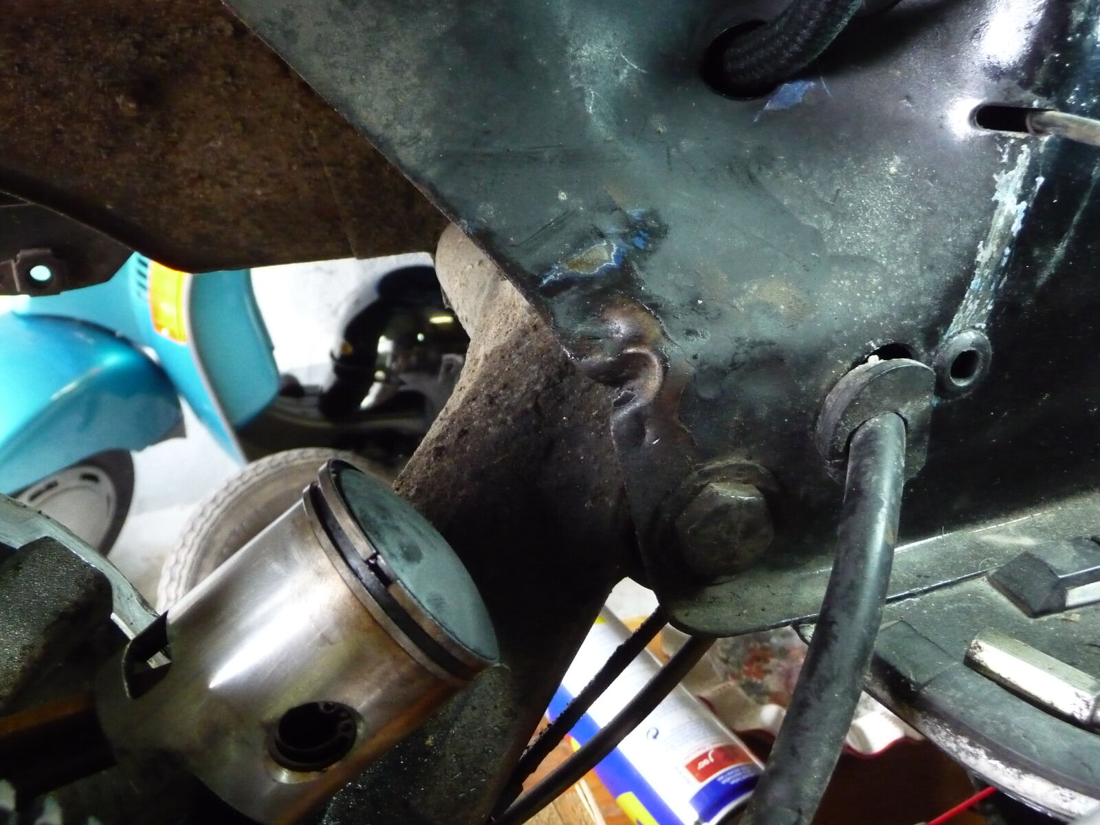

Bei der Überholung meiner '82 PX 80 ist mir heute zum ersten Mal der Knick an der Traverse aufgefallen. Da beim Einfedern die Elektronik am Blinker schleift, hatte ich das Federbein im Verdacht - das war aber soweit o.k.. Bevor ich nun eine Komplettüberholung mache, brauche ich dringend Euren Rat - hier in unserer Gegend gibt es keinen Laden zu dem ich Vertrauen hätte. Kann man sowas strecken und verstärken? Danke schon mal.
Kann die Traverse noch repariert werden?
worin siehst du dabei ein Problem ??
die rep. kannst selber machen 2 Hämmer, ausklopfen, etwas grundierung drauf , fertig
Recht hat er!
Sehe da auch kein Problem drin , würde allerdings das Blech heiß machen und dann zurückverformen . Dann neu versiegeln und fertig , an der Stelle sieht es eh keiner.
( warte jetzt noch auf posts : nee nicht heiß machen dann ist die Härte weg ! )
Blödsinn da ist nur Blech und kein Volleisen !!! -
O.K., DANKE.
DANKE. DANN MACH ICH MAL WEITER.
