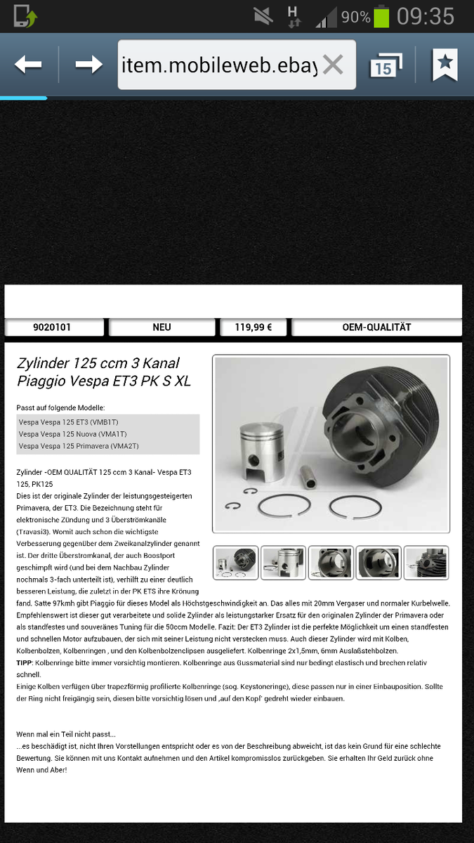

    OK! ;) also irgendwo muss schon was nicht stimmen! Hab grad nochmal bissl rum geschaut und habe mich nochmals mit dem neu erworbenen Zylinder auseinadergesetzt, da der alte in sehr schlechtem Zustand war.
    Hier der Link:
    Ich war immer der Meinung das der ETS Zylinder mit dem PKs Zylinder identisch wäre. Allerdings bin ich mir da nicht mehr ganz so sicher. Ich glaub bei der ETS wird die Zündung auf17 Grad vor OT abgabgeblitz!? Sind die Zylinder nun gleich oder nich??
  • Manu100
    165
    • September 1, 2013 at 00:20
    Hab nochmals genau auf der Rechnung geschaut! Es nicht dieser Zylinder! Allerdings ein nachbau eines ets zylinders!

    Einfach mal die Beschreibung lesen :)
    Nachbau des original PK125 ETS Zylinders. Der Zylinder ist
    qualitativ prima, allerdings sind die für die Leistung relevanten
    Steuerwinkel nicht wie beim Originalzylinder. Der Zylinder verfügt über
    einen zu geringen Auslaßwinkel. Dadurch dreht er nicht so frei aus wie
    sein Serienpendant.
    Desweiteren verfügt der verwendete Kolben
    über eine sehr geringe Kolbenbodenwölbung. Dadurch hat er im Verbund mit
    dem Serienkopf eine zu geringe Verdichtung. Im Vergleich zum original
    verfügt der Kolben über deutlich dünnere Kolbenringe (1,9mm) wodurch er
    bei höheren Drehzahlen weniger Reibungsverluste aufweist..
    Wer Spaß am basteln hat kann sich auf Basis diese Zylinders mit etwas Nacharbeit einen schönen Originaltuningzylinder bauen.
    Die Stichmaße zum bestimmen der Steuerwinkel sind gemessen ab Oberkante Zylinder:
    • Überstromkanal: 43,6mm
    • Auslaßkanal: 36,7mm
    Vespa P125X ´81er | 15PS

    Danke! ;) aber wie bereits war es nicht dieser Zylinder. Sorry! ;) hab noch bissl gestöbert und hab nun den richtige gefunden! Müsste doch theoretisch indentisch mit dem PK 125 s identisch sein??? Ich fahr morgen nach Italien ich muss das wissen! :D

    STIIINKSAAAUUER!!!! Hab den Zylinder getausch und einen wriklich orginalen Zylinder verbaut! Der von Scooter-Centet verkaufte Zylinder hat leicht andere Maße als der Orginale! Die werden von mir hören! :)

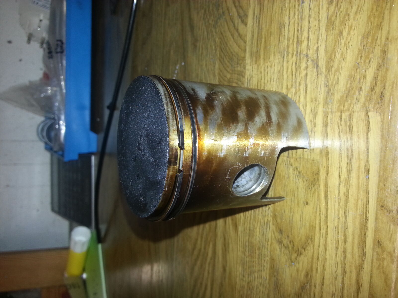

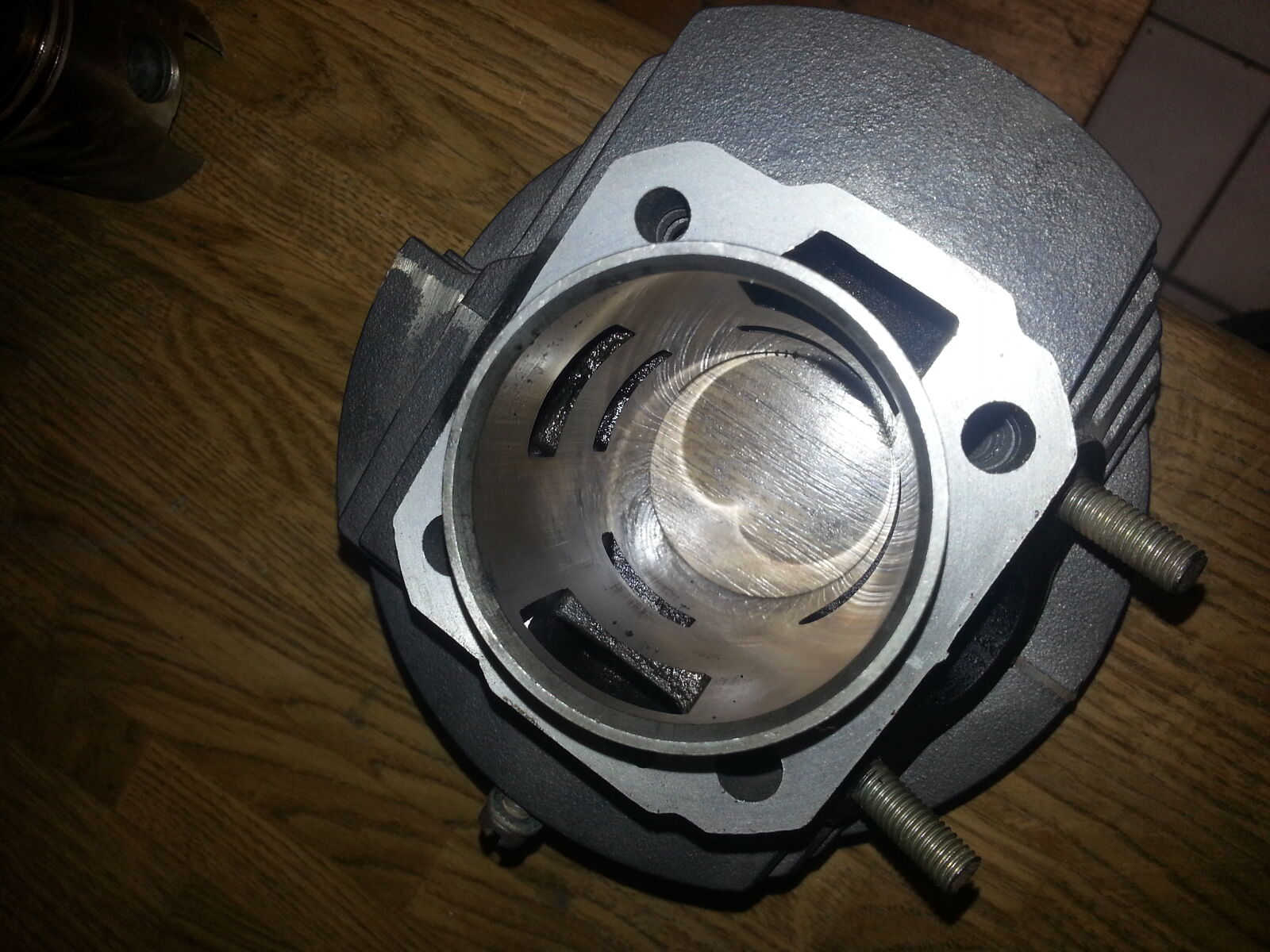

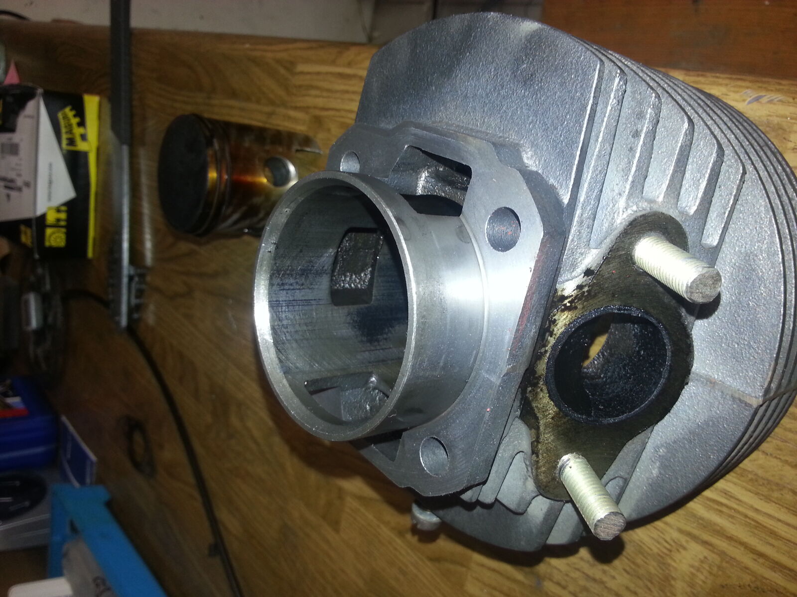

    Was ist das für ein Zylinder? ;)
      • 274.85 kB
      • 270
      • 263.9 kB
      • 282
      • 226.28 kB
      • 296
      • 226.28 kB
      • 269
    1,018
    60,223
    11,661
    • September 28, 2013 at 15:48
    in den serien gabs immer mal wieder kleinste änderungen an den zylindern. was issn dein problem? das aus dem fot sieht aus wien ganz normaler 125er 3 kanal.

    Nur aus reiner Intresse! ;) aber gabs die PK 3 kanal auch ohne L-Kolbenring?
