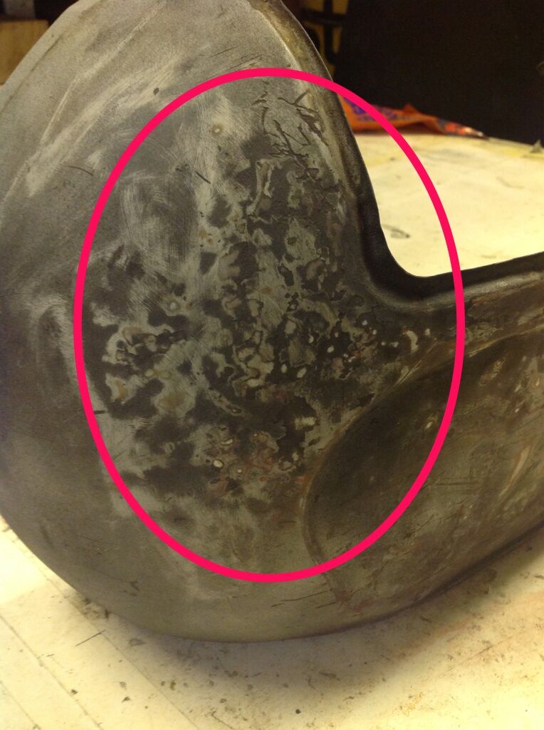

    Wie bringe ich diese Kontur (auf dem Bild eingekreist) wieder schön her jetzt ist sie etwas eingedrückt.

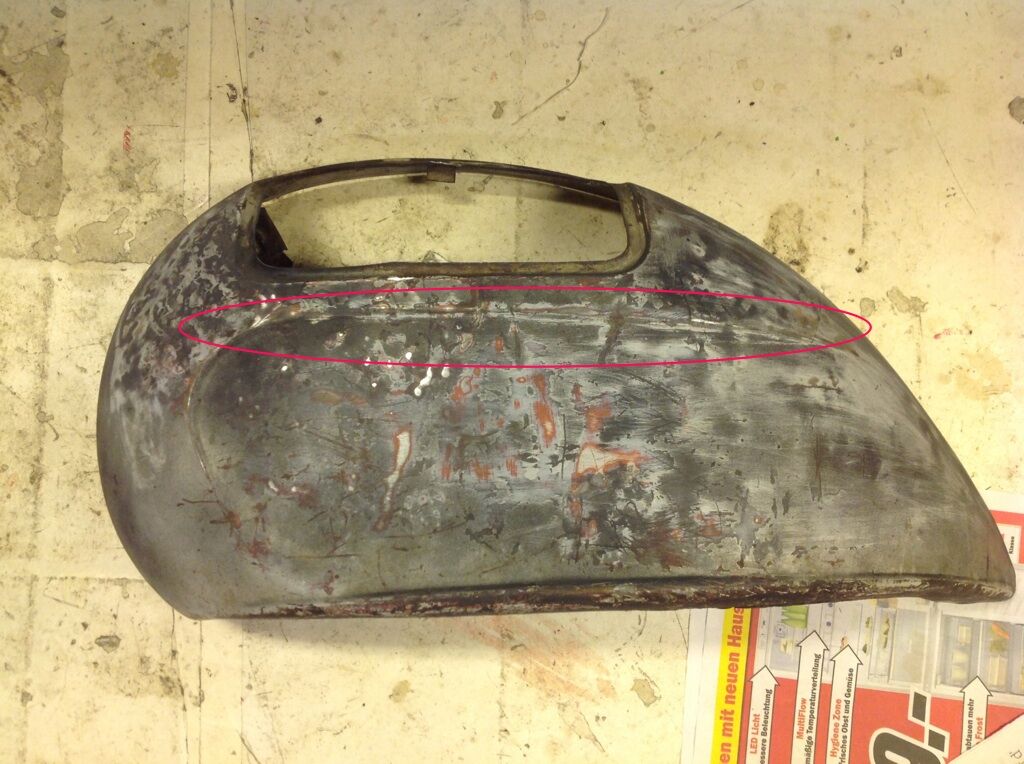

    Und beim zweiten Bild wie bringe ich diese vielen kleinen Beulen raus, so dass die Fläche wieder glatt ist.

    also ohne Spengler Kenntnisse wirst das kaum wieder formstabil bekommen ,
    desweiteren brauchst neben einen Schlichthammer + Spannhammer und ne Handfaust , frag doch mal beim Karosseriebetrieb in deiner nähe ob die nicht gegen nen kleinen Obolus in die Kaffeekasse machen

    Noch besser gründlich ausbeulen und danach mit Zinn verzinnen , da Zinn ein niedrigen Schmelzpunkt hat lässt es sich leicht formen jedoch ist das nicht jedermanns Sache ! Der Umgang erfordert ne Menge Geschick und etwas Werkzeug ...
    Mein Rat wäre in eine Karosserie Werkstatt bringen und vorher nen günstigen Festpreis aushandeln !
    Falls Du Dich da nicht selbst ran traust ...
