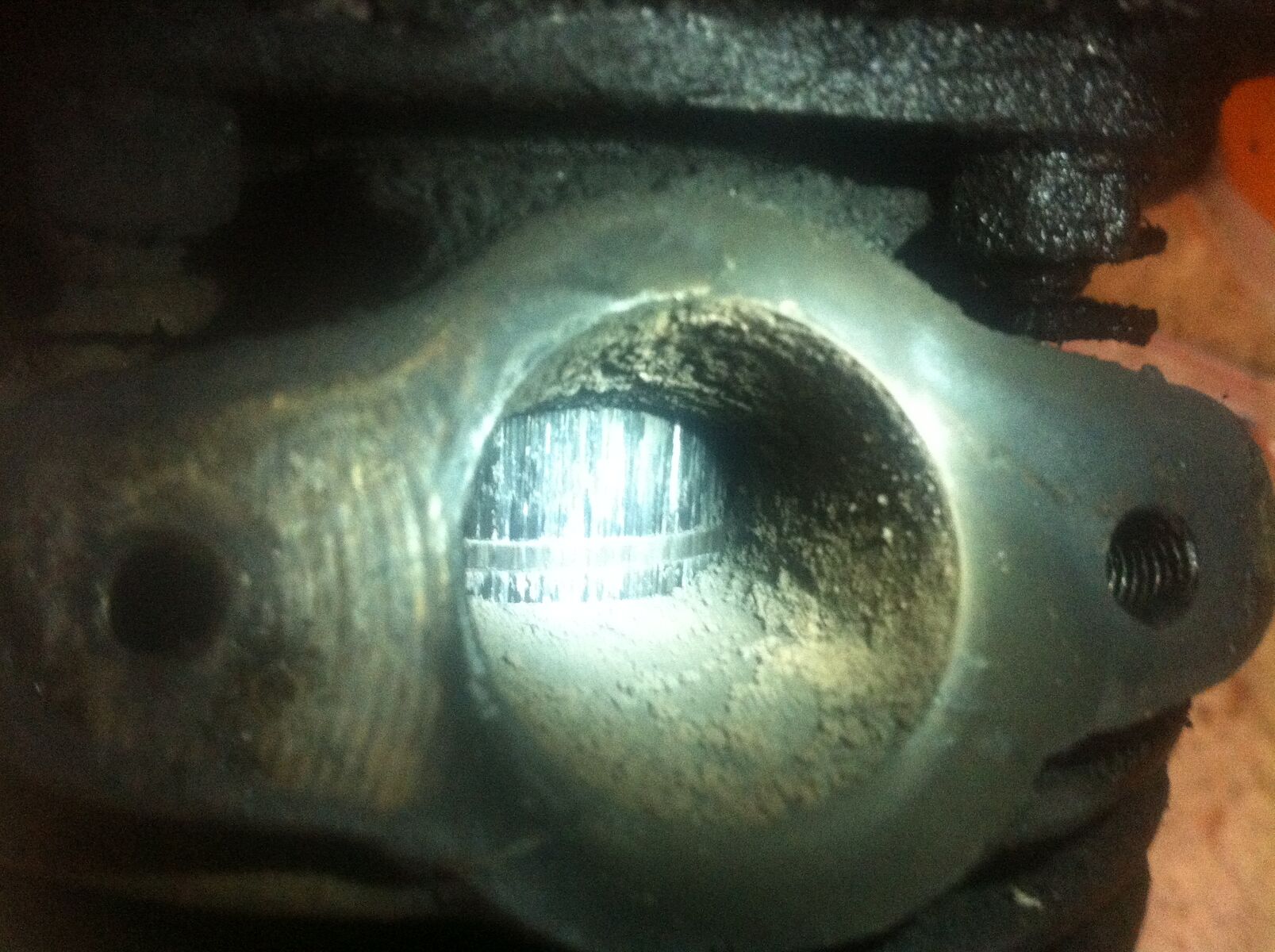

    • September 6, 2013 at 13:48
    Hab sie heute mal zerlegt und schau mir den Kolben genau an.++
    Hab den Auspuff abgeschraubt und mal seitlich reingeschaut und am Kolben viele Kratzer entdeckt (siehe Bild)
    Sind diese Kratzer "gefährlich" ? Muss ich mir einen neuen Kolben besorgen?
    Mfg Andy
      • 270.77 kB
      • 1,607 × 1,200

    • September 6, 2013 at 14:30
    Sieht so nicht gut aus sind ja schon mehr riefen als kratzer.
    Dazu gesagt kann das auch noch nur die gute seite sein.
    Zylinder auf alle fälle ganz abbauen.
    Kolben ganz genau an sehen, lauffläsche im zylinder auch.
    Wenn du pech hast musst du einen ganzen zylinder neu besorgen.
    Dazu drehschieber genau beleuchten ob kleinstteile dort hin gelangt sind.
    Zu erst aber den zylinder runter dann sieht man ganz genau was los ist.
    Noch mal bilder machen und dann mehr!

    • September 6, 2013 at 14:44
    Kompression ist auf jeden Fall da! Wenn ich am Lüfterrad drehe und die Zündkerze drinnen steckt, dann lässt sich die Luft komprimieren und strömt raus.
    Zylinderkopf hab ich abgenommen. Keine Teile oder Dichtungen drin. Was mich gewundert hat ist, dass zwischen Zylinder und Zylinderkopf von mir keine Dichtung war. Auch der Kolben war Glatt und oben rissfrei.
    Mir ist zudem aufgefallen, dass ich bei meinem Sito-Auspuff ein ca 0,8 cm2 großes Loch habe. Ist das schlimm?
    Mfg Andy  :thumbup:
  • mayax
    475
    93
    Braunschweig
    PK 50 XL 2 / P150X
    • September 6, 2013 at 15:21
    Dichtung gibt es nur am zylinderfuss. Kopf liegt plan auf dem zylinder, zur besseren wärmeableitung.
    Loch im auspuff ist nie richtig, ausser da wo sie hingehören.
    Hm, versuch mal den zylinder anzulüften um den kolben genau zu betrachten.
    Ist das loch gebohrt oder gerostet, oder wie?
    Einmal editiert, zuletzt von mayax (September 6, 2013 at 16:51)

    • April 20, 2014 at 00:36
    Besser spät als nie, aber hier meine Antwort.
    An was es gelegen ist, weiß ich nicht, aber nachdem ich einen neuen Auspuff (Pechflöte), den Vergaser gereinigt hab und eine neue Zündkerze verbaut habe, läuft sie tatsächlich wieder.
    Der Kolben hatte zwar Kratzer, aber die waren nicht tief genug, die Kompression war da.
    Aber Danke für die Hilfe.
