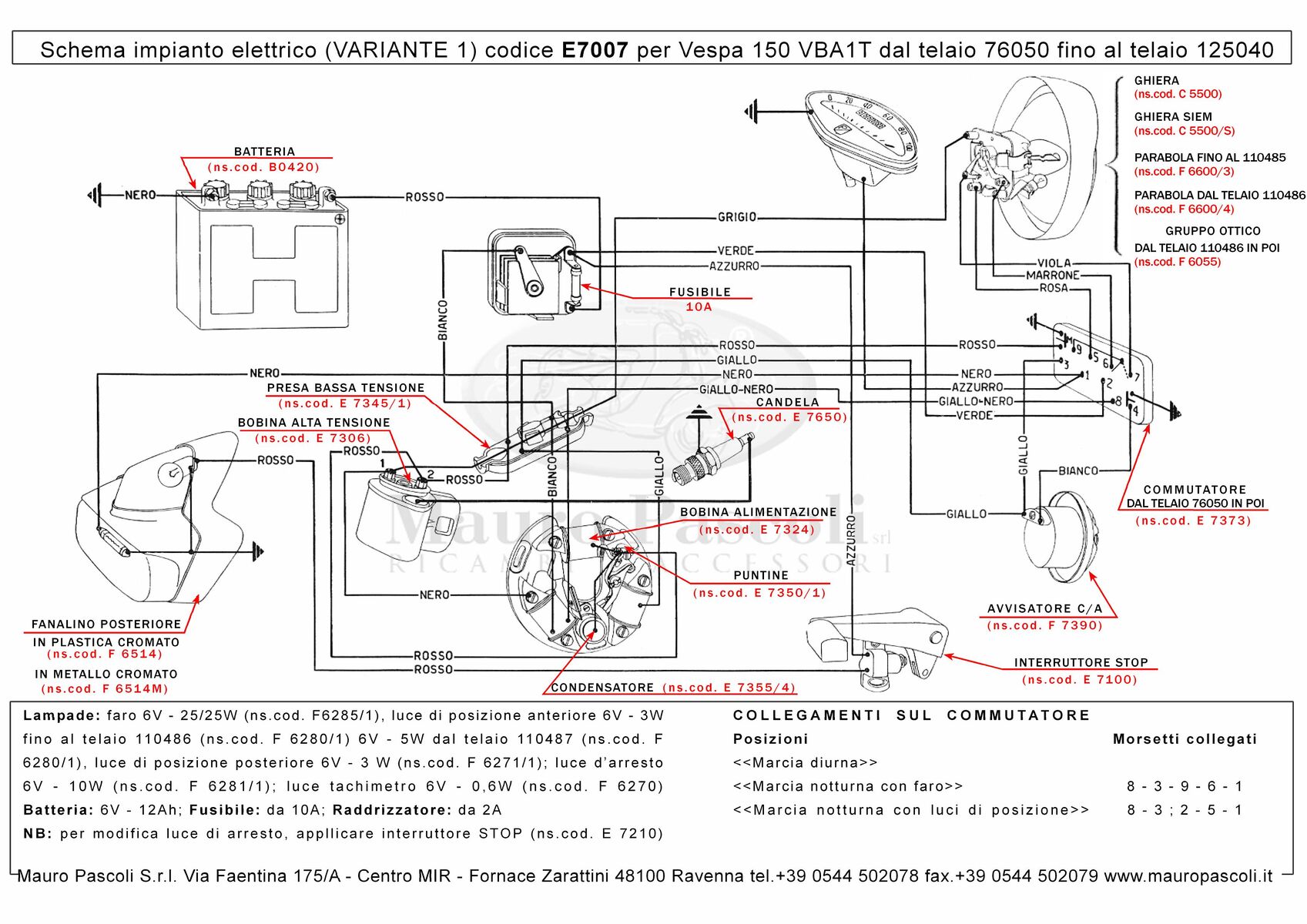

    • September 16, 2013 at 19:00

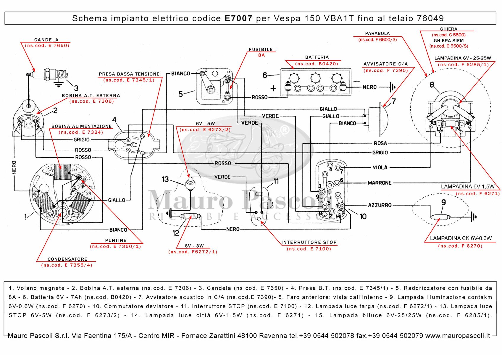

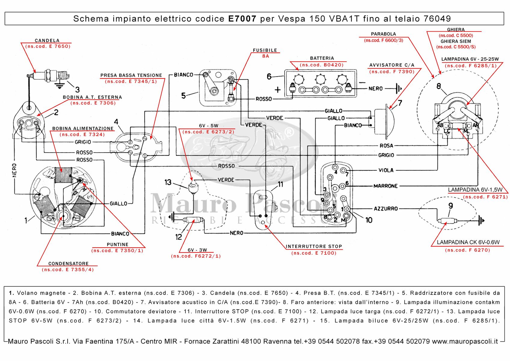

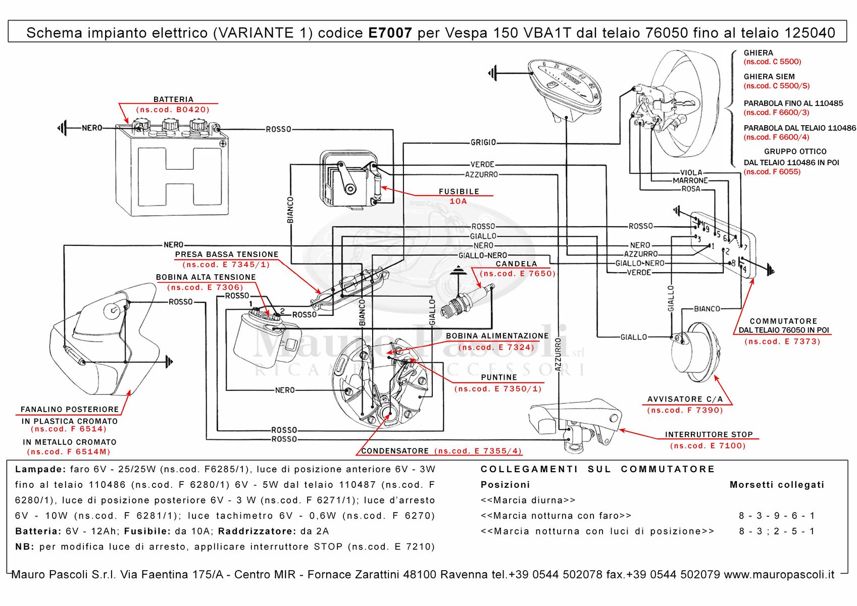

    ...na versuch es mal damit (sind vom Pascoli)
    ..und dann solltest Dich halt entscheiden, weil wenn ohne Batterie dann ändert sich logischerweise auch der Kabelbaum und ggf. auch einiges anderes an den
    elektr. Einrichtungen (Schalter, Schnarre, Gleichrichter etc. etc.), vor allem solltest davon ein wenig Ahnung haben sonst wird es eher kompliziert
    Einmal editiert, zuletzt von 125vnb6 (September 16, 2013 at 19:19)

    Wenn du original bleiben würdest (also mit Batterie)
    Dann sollten bei Dir in der Regel folgende Teile verbaut sein:
    1.) Kabelbaum VBA1T bis Fahrg.Nr. 76049 mit Batt. Stand-, Fern- und Abblendlicht (u.a beim SIP 87007000)
    2.) Lichtschalter für mit Batterie, Hupenknopf Schließer (SIP 89471500)
    und der linke Kabelplan passend (VBA1.1)
    lg

    • September 17, 2013 at 18:22
    auf dem zweiten Schaltplan ist ja eh der andere, kontrollier da mal die Farben

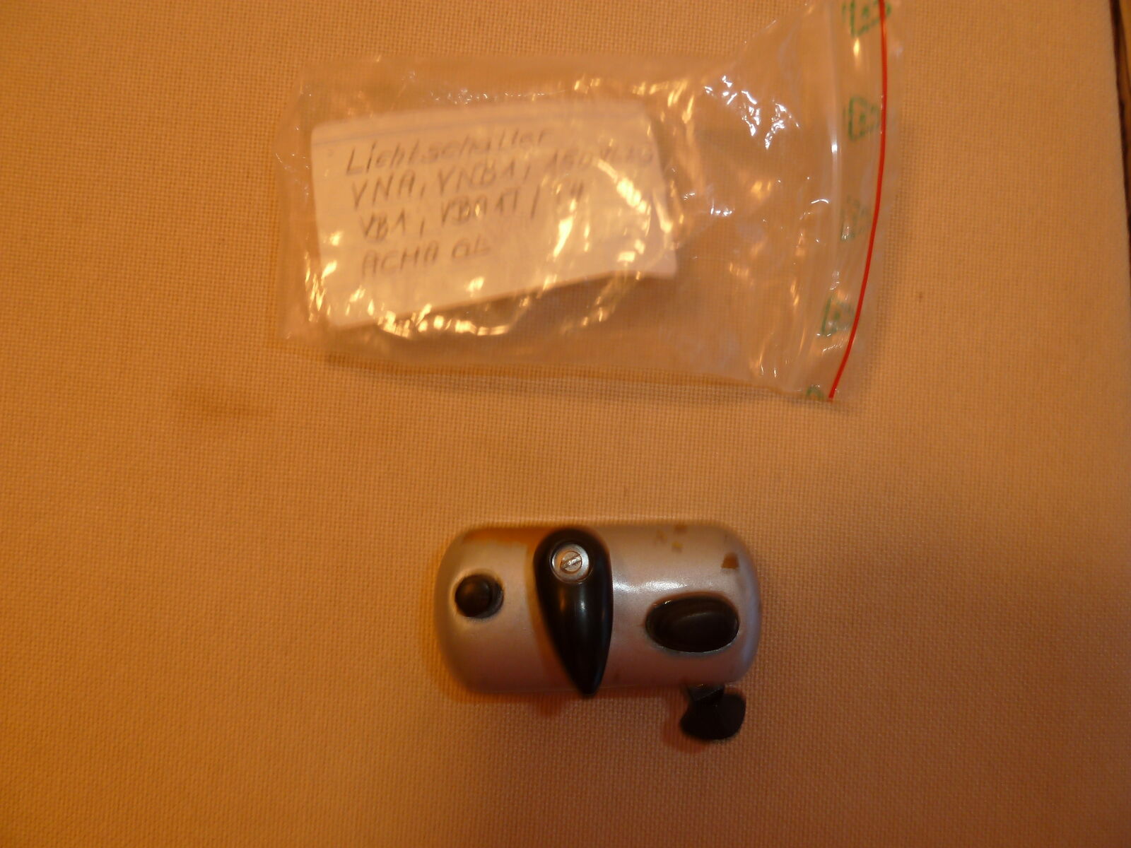

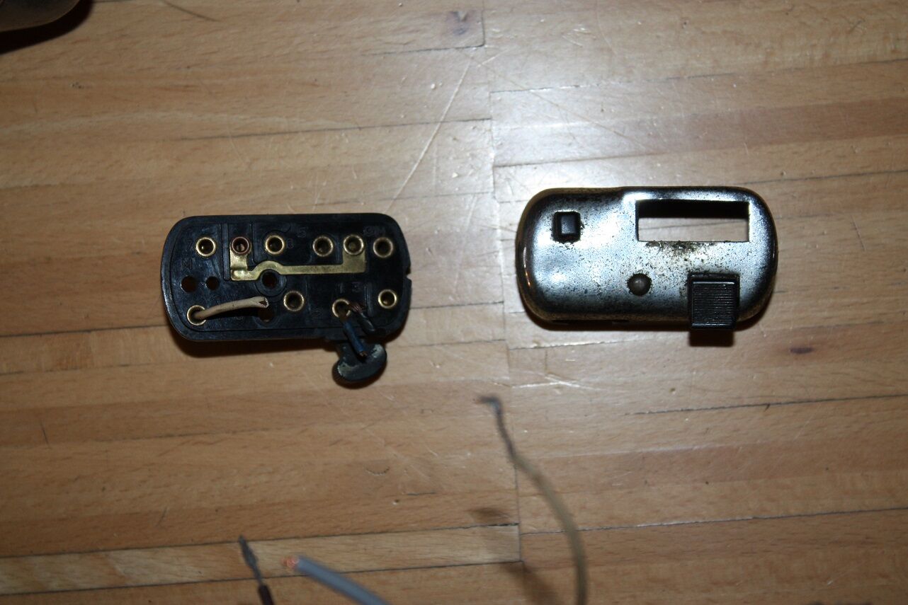

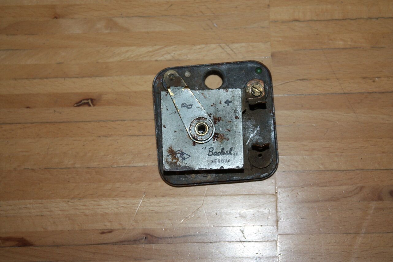

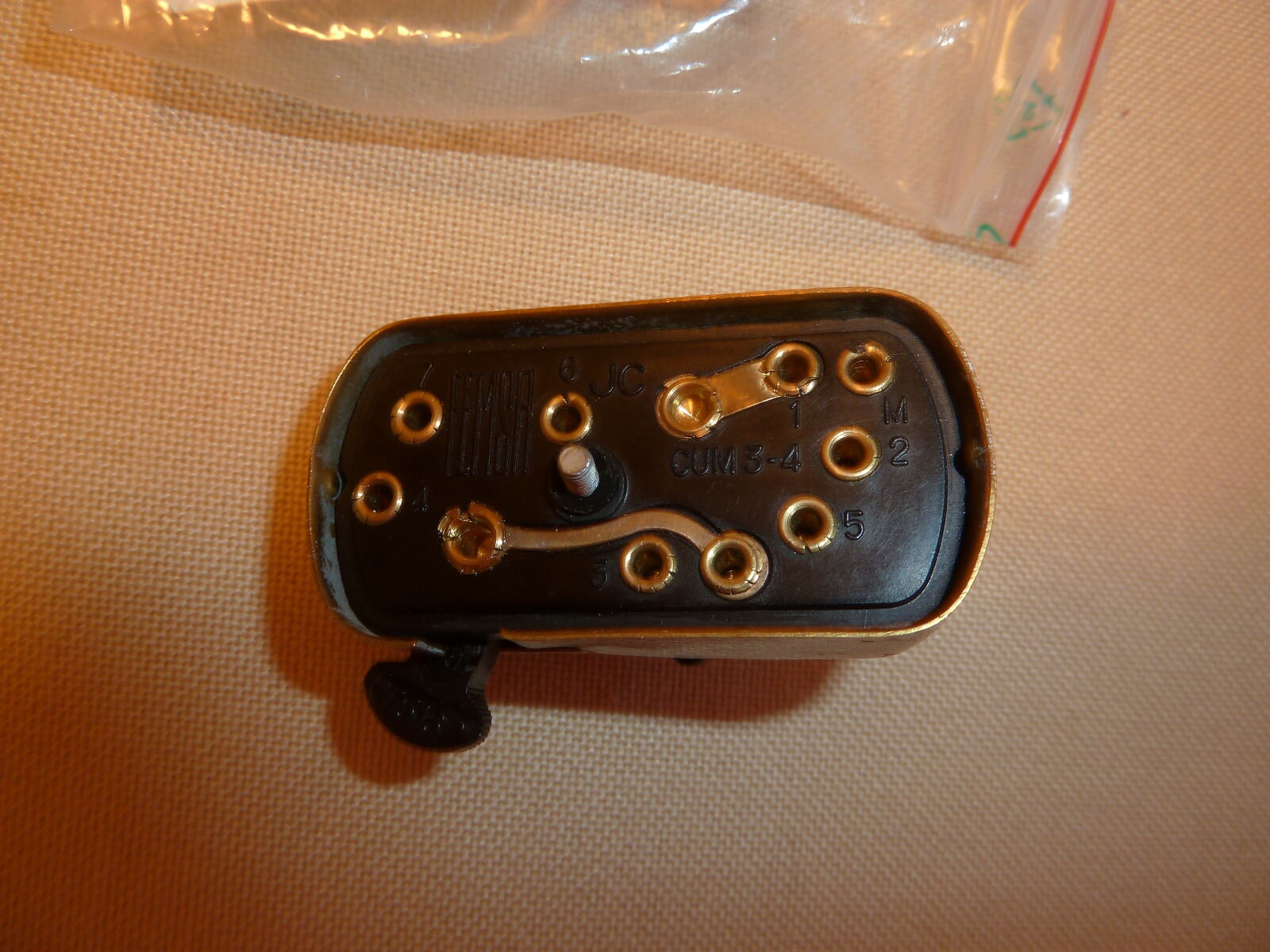

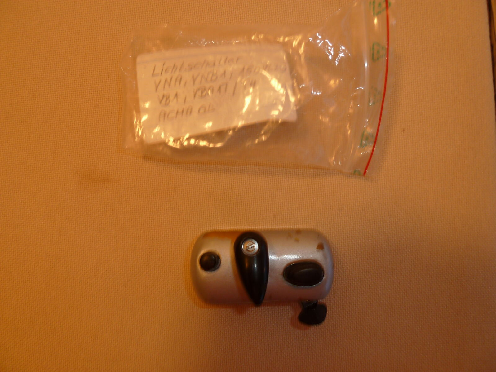

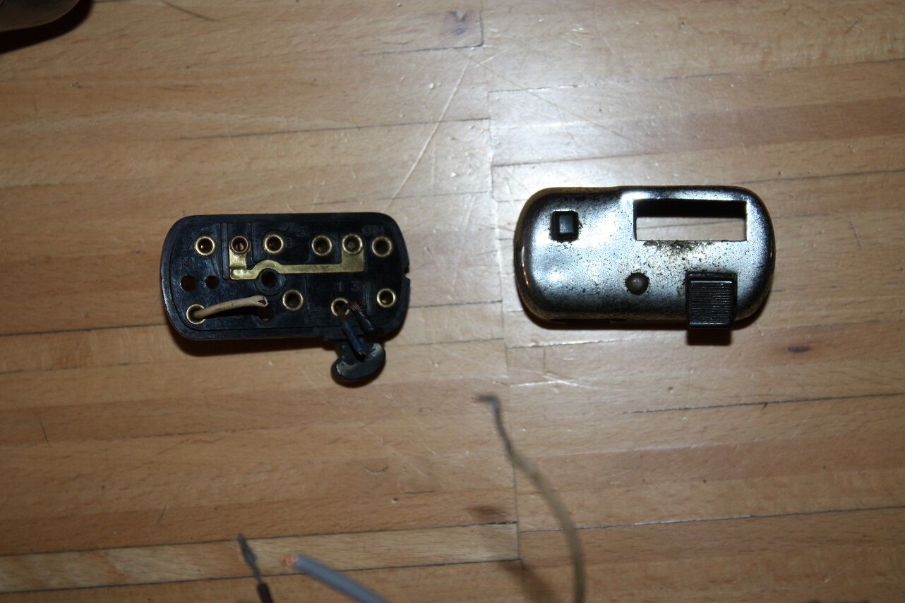

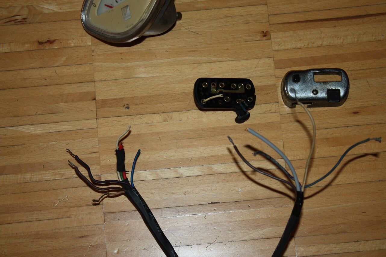

    hi, vorab sollte gesagt sein, dass ich mir nur neues bougierohr gekauft habe, iso tape, kabvekl in allen farben usw hat mein kleiner bruder, da er Elektriker ist und bekommt diese auch günstig zum Großhändlerpreis.
    dann die frage... wo soll ich denn einen identischen kabelbaum für meine vba plötzlich herbekommen als muster? bei sck einen holen, denen zuschicken und später beim sck wieder umtauschen?

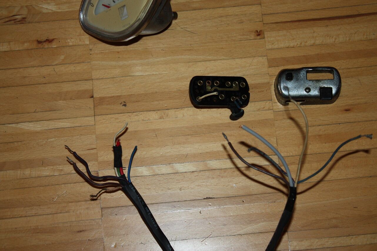

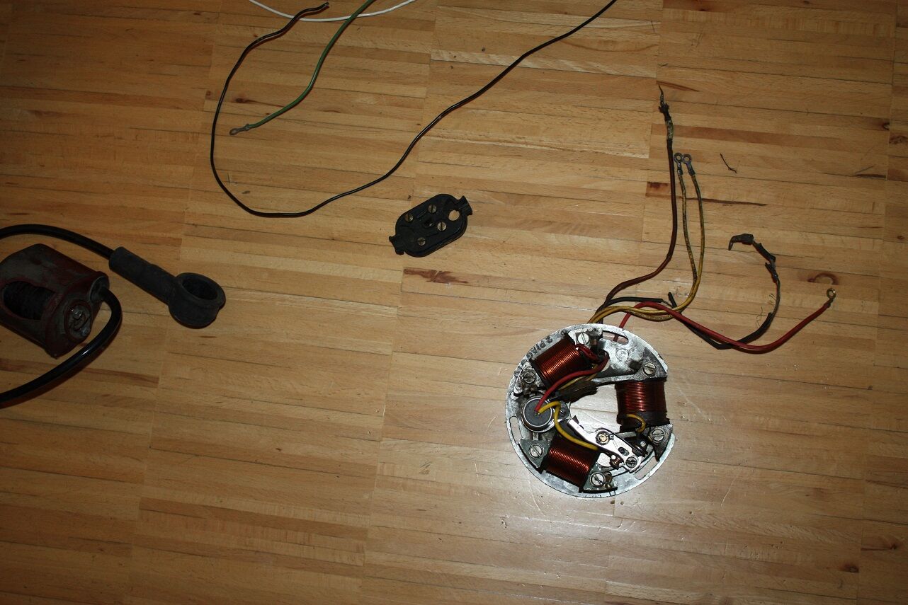

    ich mache jetzt mal schnell bilder vom schalter, Lichtmaschine, und Gleichrichter ach und vllt vom Tacho.

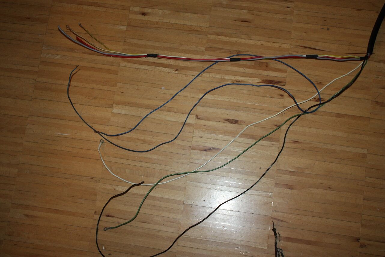

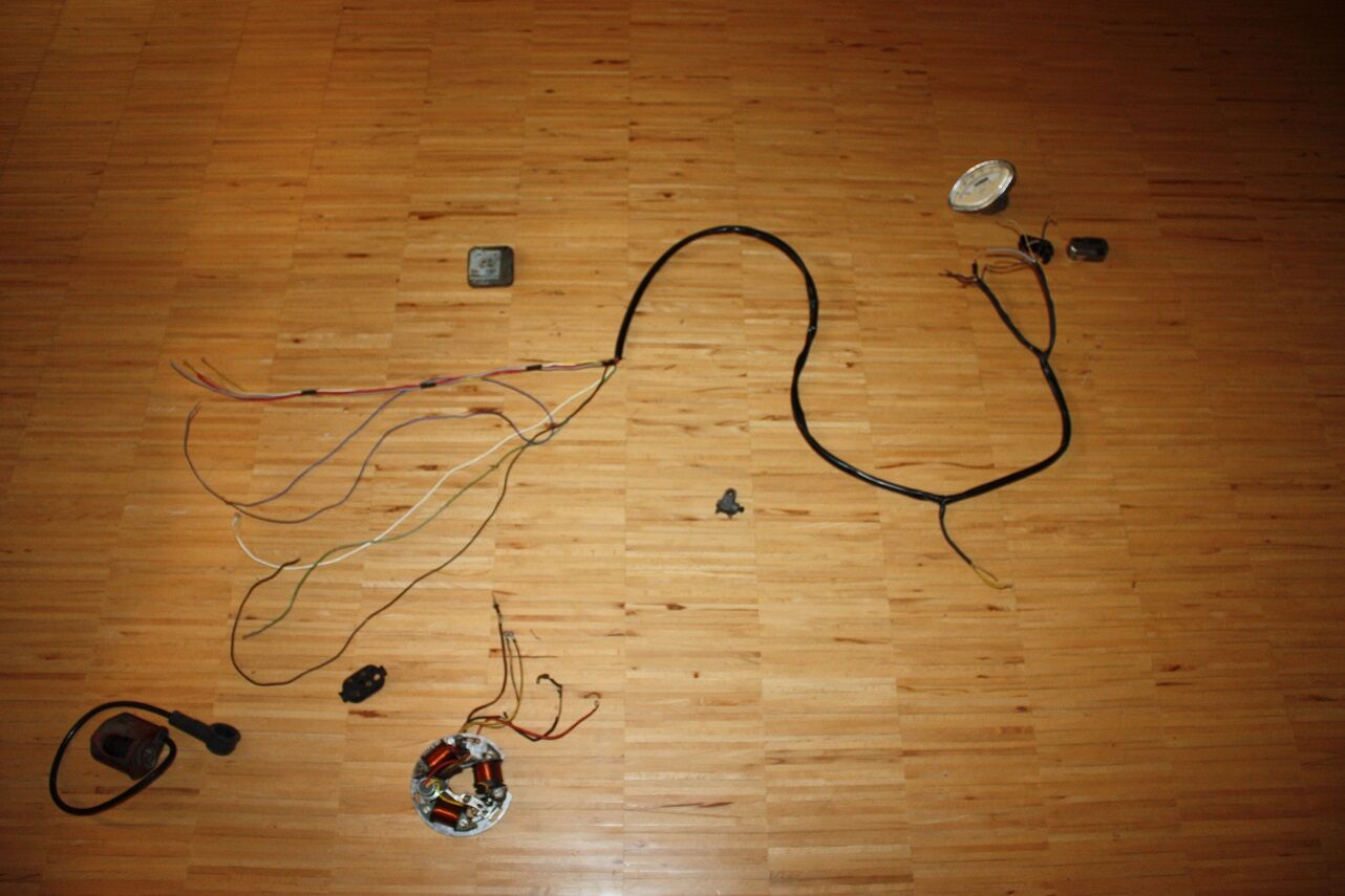

    ich meine mich noch erinnern zu können, dass bei der Demontage 2 kabel (blau/rot) zum Rücklicht gingen, und ich meine auchnoch zu wissen, dass der kabelbaum am hinteren stück, an dem sich der kabelbaum splittet, auf 3 schläuche überging.

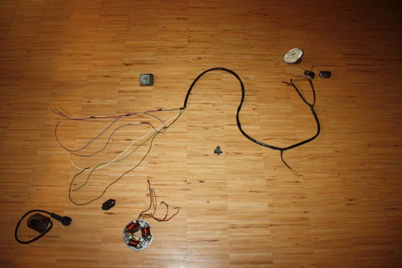

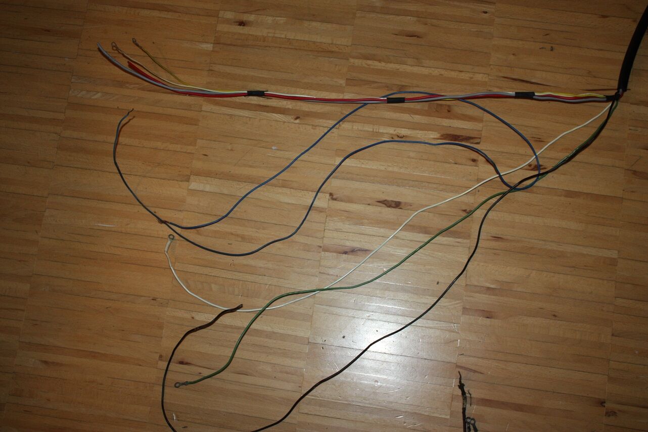

    mache mal noch ein Foto von meinem unvollständigem werk.
    gruß
  • Stecki
    521
    37
    Köln
    Vespa PX 200
    • September 19, 2013 at 17:05
    soo,
    also auf den Bildern sieht man, dass ein batteriehaltefach vorhanden ist, vielleicht kann man das auch am Gleichrichter erkennen.
    am Tacho konnte ich keinen stromanschluß entdecken.
    und oben am kabelbaum am linken bündel ist auf der Rückseite noch ein gelbes kabel.
    scheinbar ist ein bremslichtschalter vorhanden, dieser ist aber unten abgebrochen
    PS: möchte halt die vespa relativ original vom kabelbaum lassen und den nicht komplett auf mit oder ohne Batterie umbauen, falls das viel aufwand wäre. der eine lichtscchalter kostet ja schließlich ca 70€.
    gruß

  • 125vnb6
    1,836
    13,681
    2,354
    81241 München, Deutschland
    • September 19, 2013 at 19:21
    na ja dann ist es eh klar der Schaltplan 7007 ist deiner!
    Lichtschalter von der späteren Serie (du siehst auch noch wenn du vergleichst schwarz und blau (azzuro und nero) zusammen und bianco (weiß) ebenfalls
    an der richtigen Belegung, Zündung sollte auch passen
    Am Tacho wirst keinen Anschluss finden der ist am Lampensockel von der Tachobeleuchtung
    Einmal editiert, zuletzt von 125vnb6 (September 19, 2013 at 19:37)
