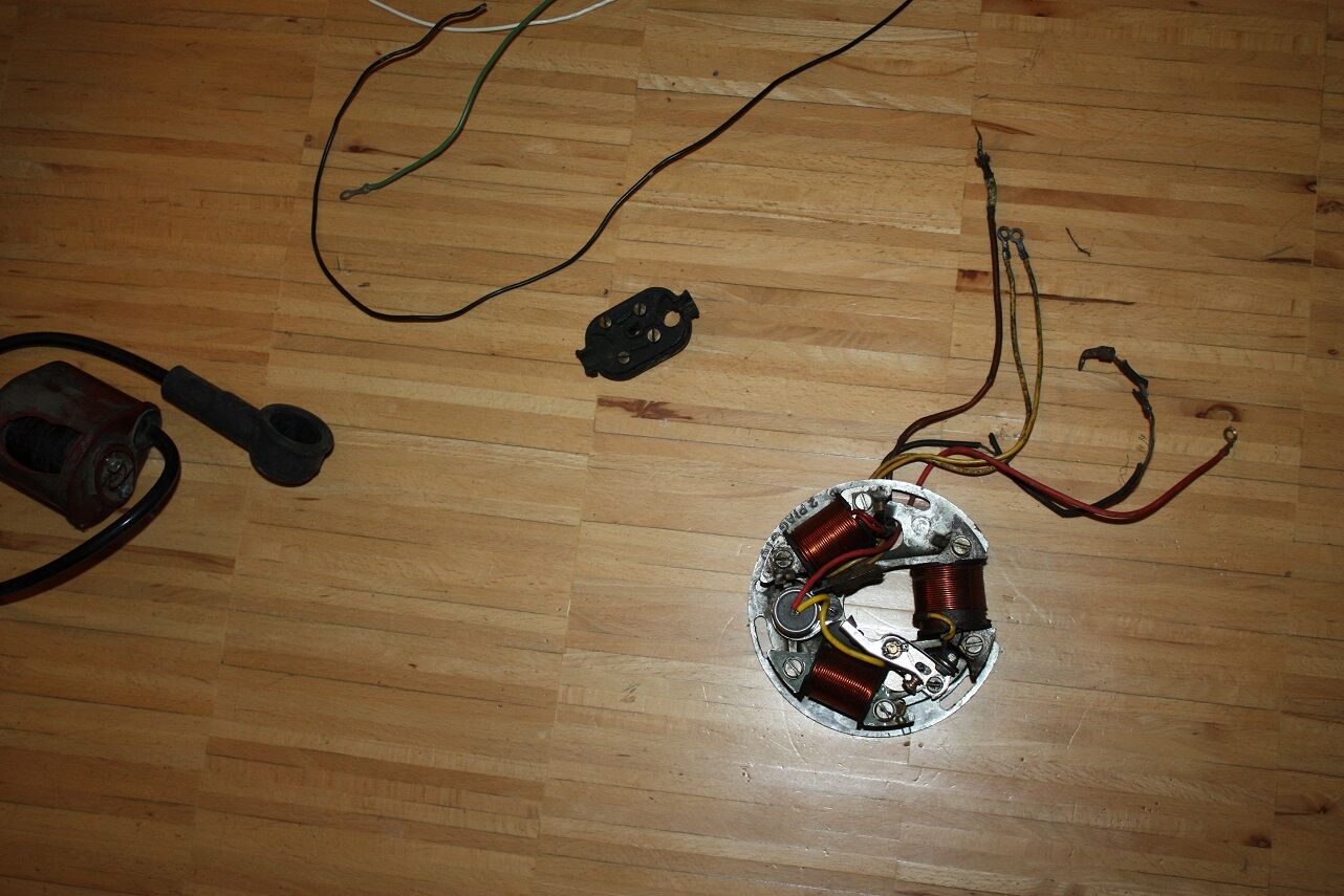

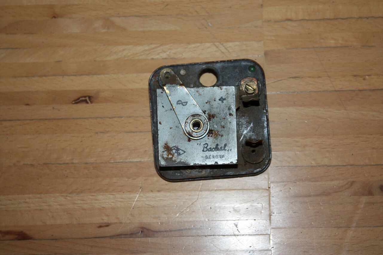

    ich mache jetzt mal schnell bilder vom schalter, Lichtmaschine, und Gleichrichter ach und vllt vom Tacho.
    ich meine mich noch erinnern zu können, dass bei der Demontage 2 kabel (blau/rot) zum Rücklicht gingen, und ich meine auchnoch zu wissen, dass der kabelbaum am hinteren stück, an dem sich der kabelbaum splittet, auf 3 schläuche überging.
    mache mal noch ein Foto von meinem unvollständigem werk.

  • soo,
    also auf den Bildern sieht man, dass ein batteriehaltefach vorhanden ist, vielleicht kann man das auch am Gleichrichter erkennen.
    am Tacho konnte ich keinen stromanschluß entdecken.
    und oben am kabelbaum am linken bündel ist auf der Rückseite noch ein gelbes kabel.
    scheinbar ist ein bremslichtschalter vorhanden, dieser ist aber unten abgebrochen
    PS: möchte halt die vespa relativ original vom kabelbaum lassen und den nicht komplett auf mit oder ohne Batterie umbauen, falls das viel aufwand wäre. der eine lichtscchalter kostet ja schließlich ca 70€.

  • na ja dann ist es eh klar der [lexicon='Schaltplan',''][/lexicon] 7007 ist deiner!
    Lichtschalter von der späteren Serie (du siehst auch noch wenn du vergleichst schwarz und blau (azzuro und nero) zusammen und bianco (weiß) ebenfalls
    an der richtigen Belegung, Zündung sollte auch passen
