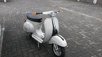

    ich habe zwei Jahre eine PK50 restauriert (Bj 1973) und nun wäre sie fertig, wenn....
    Der Motor zieht aber sobald ich Vollgas fahre geht sie aus. Vergaser, Schwimmerkammer, Spritleitung habe ich geprüft.
    Hat noch jemand eine Idee?
    Danke
    Markus
    p.s: Das Ergebnis meiner Arbeiten könnt ihr auf dem Bild anschauen. So hat sie mein Dad vor 40 Jahren gekauft

    Zylinder? Vergaser? HD? Tendentiell würde ich sagen zu kleine HD. Probier mal ob sie mit Choke anbleibt.
    Btw: Was daran ist PK?

    • September 10, 2013 at 17:57
    Sieht für mich aus wie eine Special und dann würde in den Papieren V50N stehen.
    Lenker ist V50 Special
    Kaskade ist V50 Special
    Backenform und Motordeckel ist V50 Special
    Kotflügel ist V50 Special
    Bank ist V50 Special
    Lenkerendblinker sind V50 Special
    das einzige was meine Special nicht hat ist das Zündschloß, falls es eins ist, neben dem Choke. Insofern würden mich die Papiere interessieren. Orginal, Zweitschrift oder, im ungünstigsten Fall, nicht zum Roller gehörend.
    Wenn dem so ist, stimmt mit deiner ABE wirklich etwas nicht, da es vor 40 Jahren noch gar keine PK-Modelle gab (erst ab 1983). :whistling:

    Ich habe nun sämtliche Papiere gesichtet. Im Kaufvertrag steht PK50 speciale. Die Kundendienstkarte spricht von einer 50N spezial (ist schwer lesbar weil total vergammelt). Ich nehme an, dass es dann keine PK ist.
    Mein Vollgasproblem scheint sich auch zu lösen, ich hab den Schwimmer im Verdacht bzw. die Schwimmernadel. Hab heute nämlich gesehen, dass Sprit tropft.
    Mach ich mich morgen mal drüber!
    Danke für eure Rückmeldung!
    Markus
    p.s.: Schwimmernadel ausgebaut, wieder eingebaut, zumindest tropft jetzt nichts mehr. Fahrversuch mach ich morgen!
