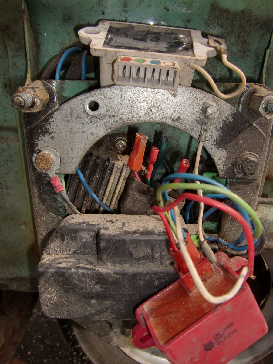

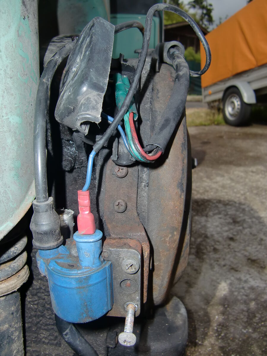

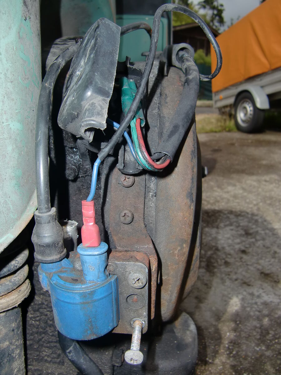

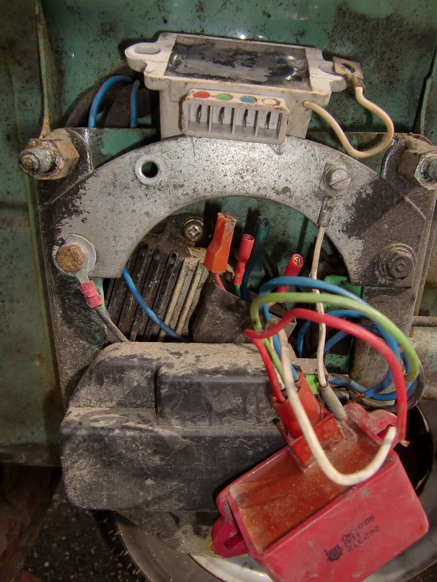

    Hallo, hier die Bilder...
      • 206.93 kB
      • 670
      • 181.44 kB
      • 632
  • Mucker
    160
    26
    LML 150
    • September 12, 2013 at 12:34
    Auf dem linken Bild ist oben die originale weiße CDI zu sehen. Diese hat Flachstecker....unten ist eine rote CDI aus einem anderen LML-Roller, die ich gleich mal ausprobiere. Die rote CDI unten im Bild hat einen Stecker, deshalb muss ich erst einmal neue Quetschverbindungen anbringen..
    Rechst ist die Zündspule zu sehen mit dem Blauen Kabel...
    Viele Grüße,
    Axel

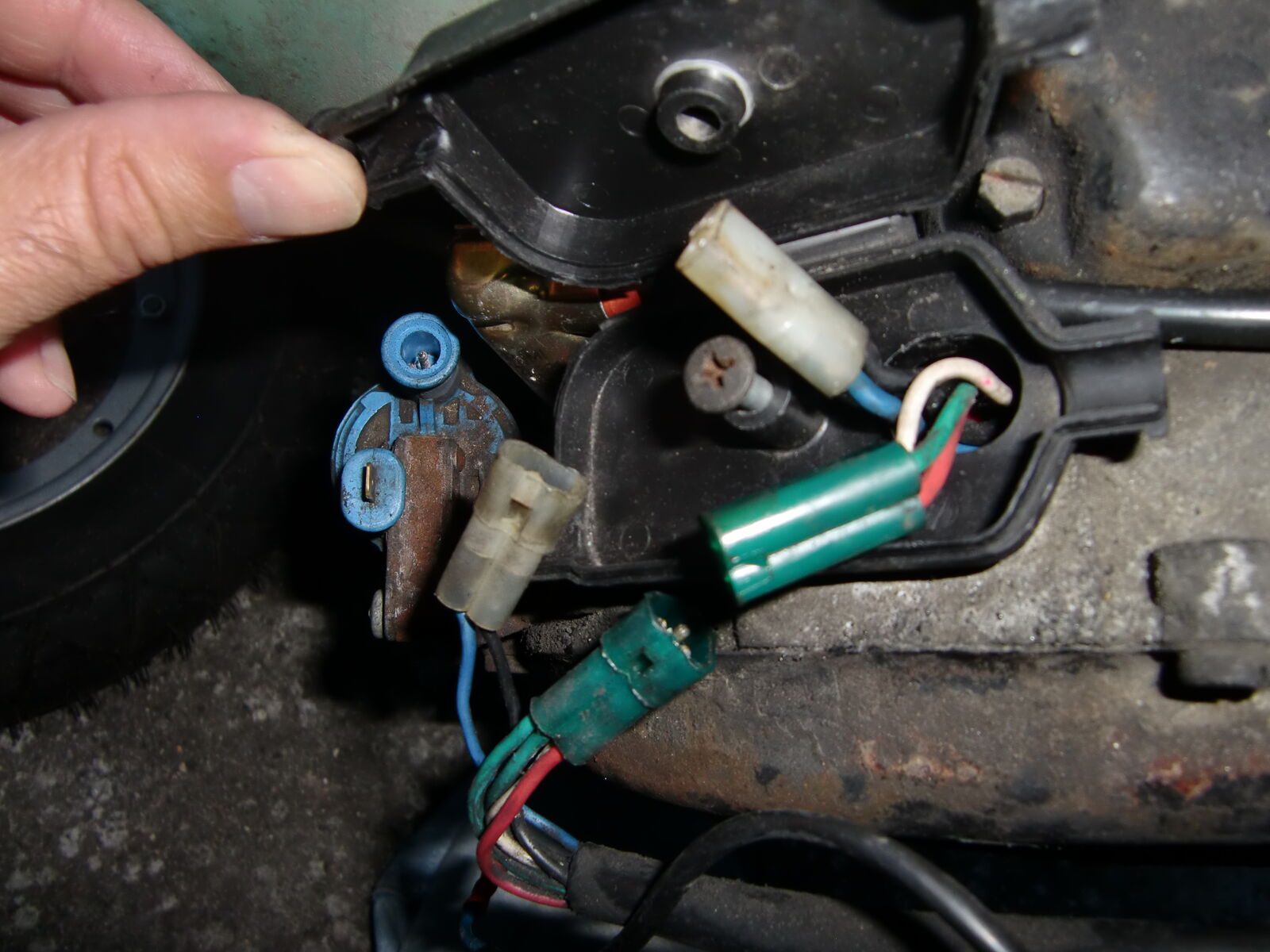

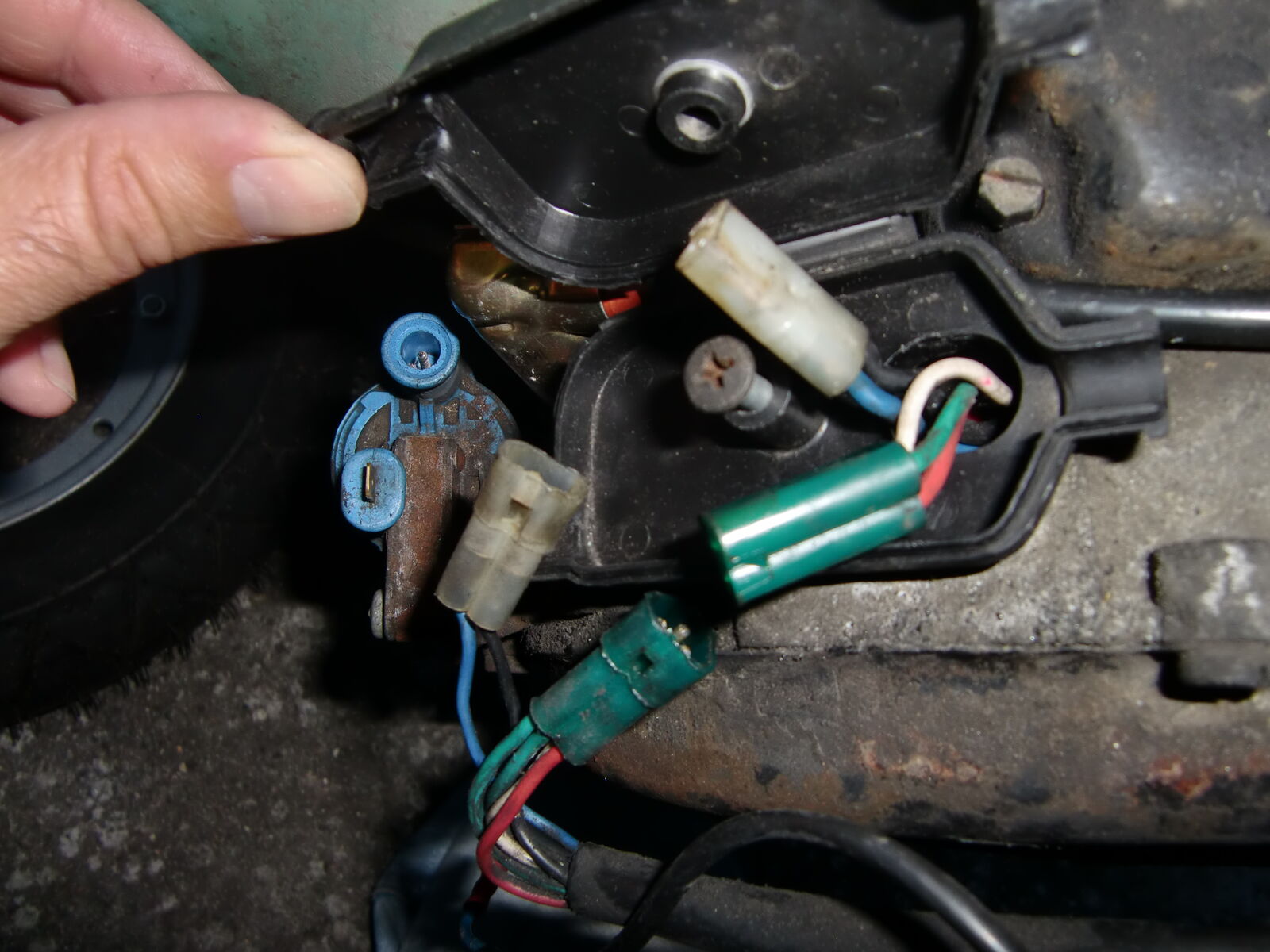

    vielen Dank erstmal für die vielen Tipps. Ich habe nochmal zur Sicherheit ein Foto von den Kabeln gemacht, die aus dem Motor kommen.
    Damit ich jetzt keinen Fehler mache und noch mehr zerstöre....Wie muss ich jetzt vorgehen bzw. messen? Welche Werte müssen rauskommen beim kicken? Grün-Weiß am Stecker 60 Volt?
    Vielen Dank
    Axel
      • 197.6 kB
      • 550
    1,018
    60,223
    11,661
    • September 13, 2013 at 08:34
    aus dem stecker der aus dem motor kommt, der grün ist:
    grün rot weiß die kabel. die gehören zur zündbox.
    accessoire1
    accessoire2
    zwischen den kabeln sollten die spannungen anliegen, die ich gesagt habe. vergiss alle widerstandswerte. die sind vollkommen uninteressant. interessanter wäre der zustand der dioden im pickup (nicht messbar mit handelsüblichen geräten) oder die impedanz der erregerspule (sollte grün gegen weiß einen durchgang haben und beim kicken so wie die kabel auf dem foto sind etwa 60 volt plus ausspucken)
    du merkst, dass die zündbox (cdi; "elektronikzentrale" ist als wort eigentlich bullshit) 2 grüne anschlüsse hat. an den einen wird das kabel aus dem motor angeklemmt, an den anderen grünen das kabel zum zündschloss.
