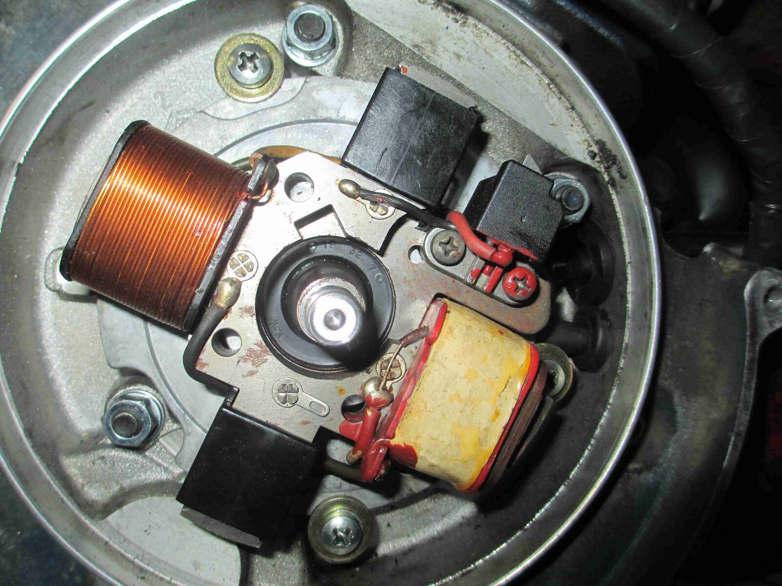

    Ich bin mit der ZGP / Zündung meiner Vespa total überfragt.
    Ich habe eine PK 50 (Bj. 83) (V5X1T) und ein Motor mit der Nummer (V5X1M).
    Wenn ich das Polrad abnehme, sehe ich dort eine ZGP mit 2 Spulen. -Eine davon die Erregerspule. 3 Kabel führen zur Zündspule und die anderen drei über den Rahmen nach vorne (???). -Also insgesamt 6 Kabel.
    Nun hat man mir gesagt, dass in diesen Motor eine ZGP mit 5 Spulen und 5 Kabel reingehört. Inwiefern stimmt das?

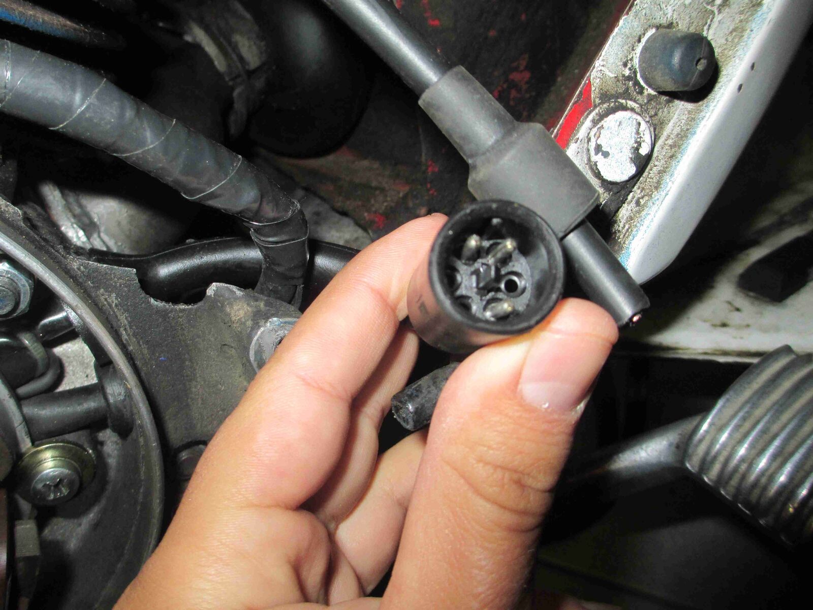

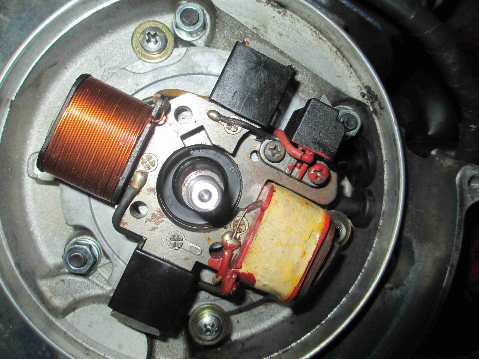

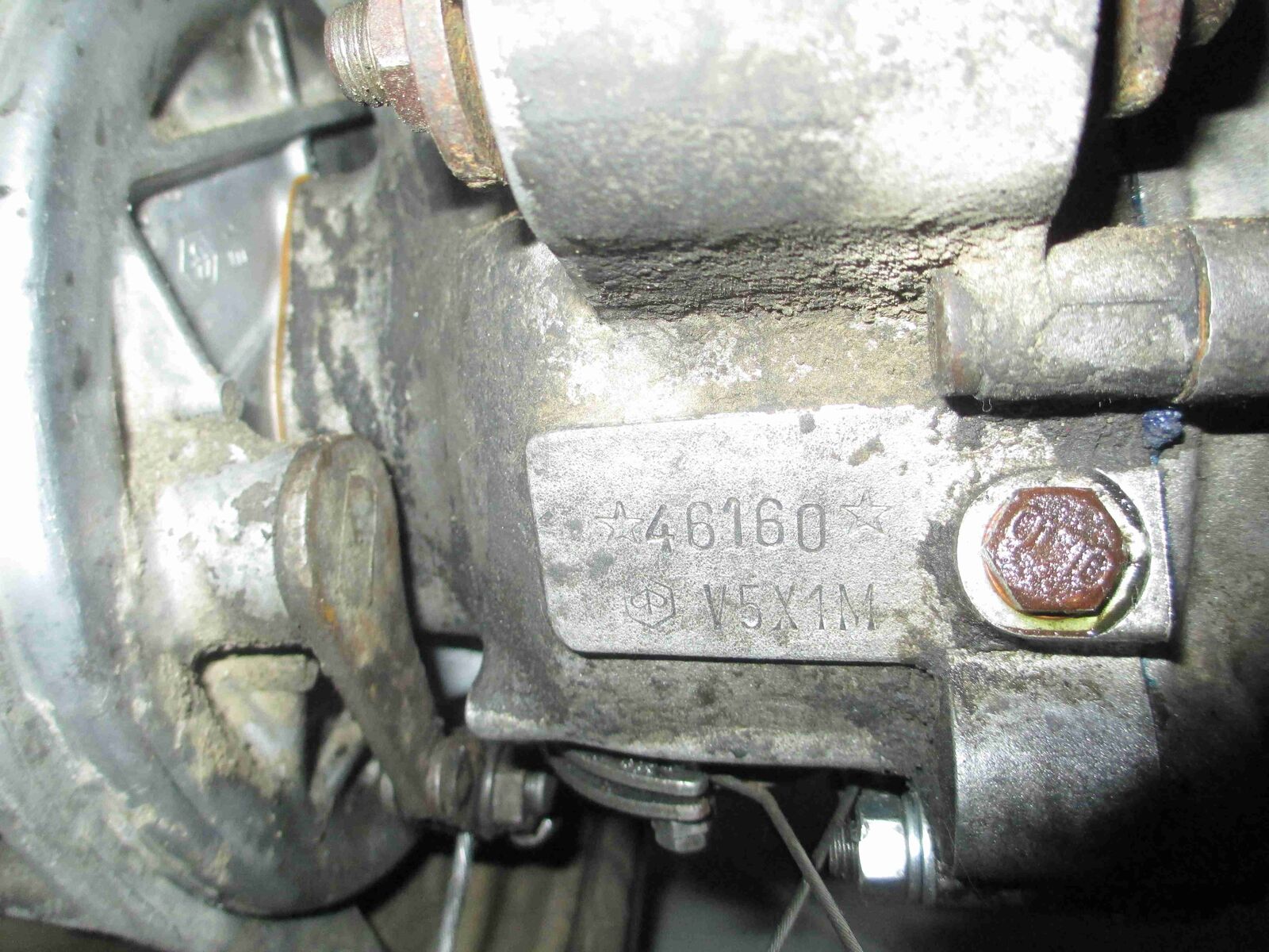

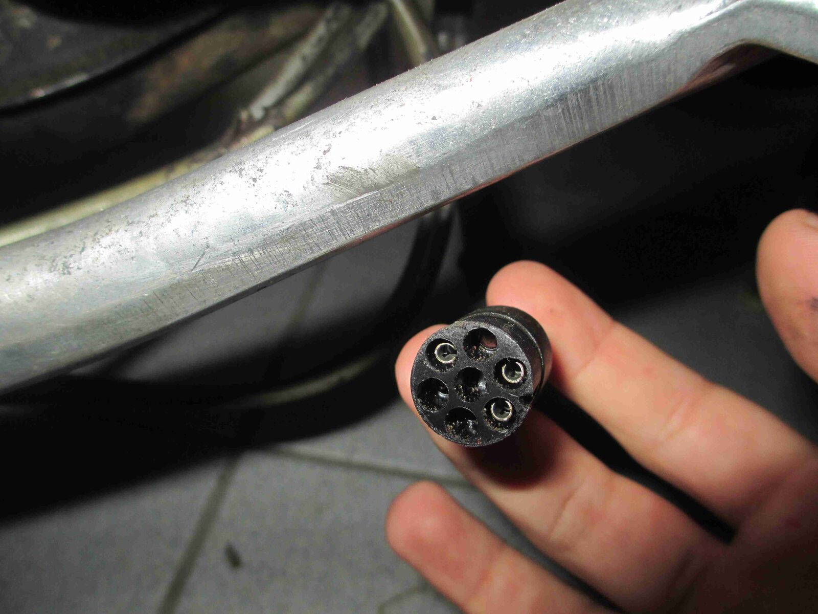

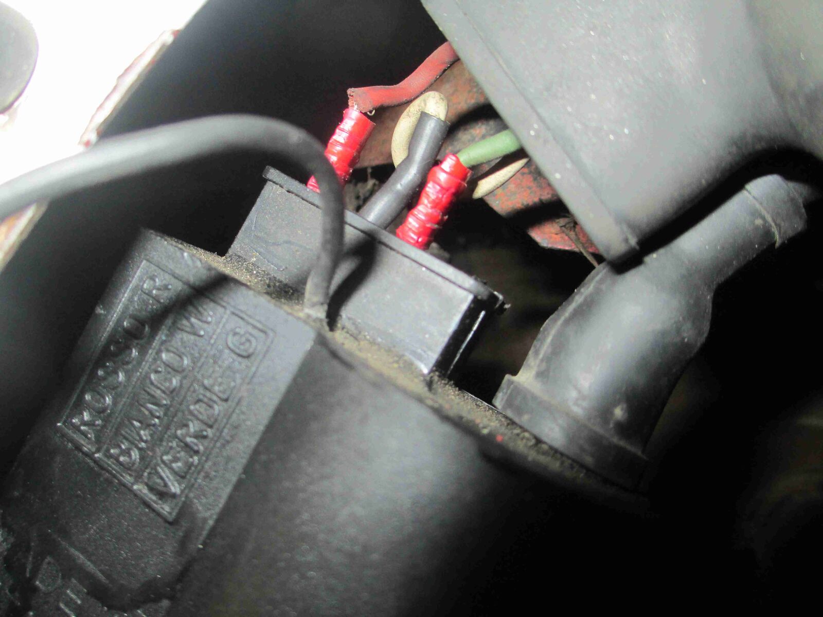

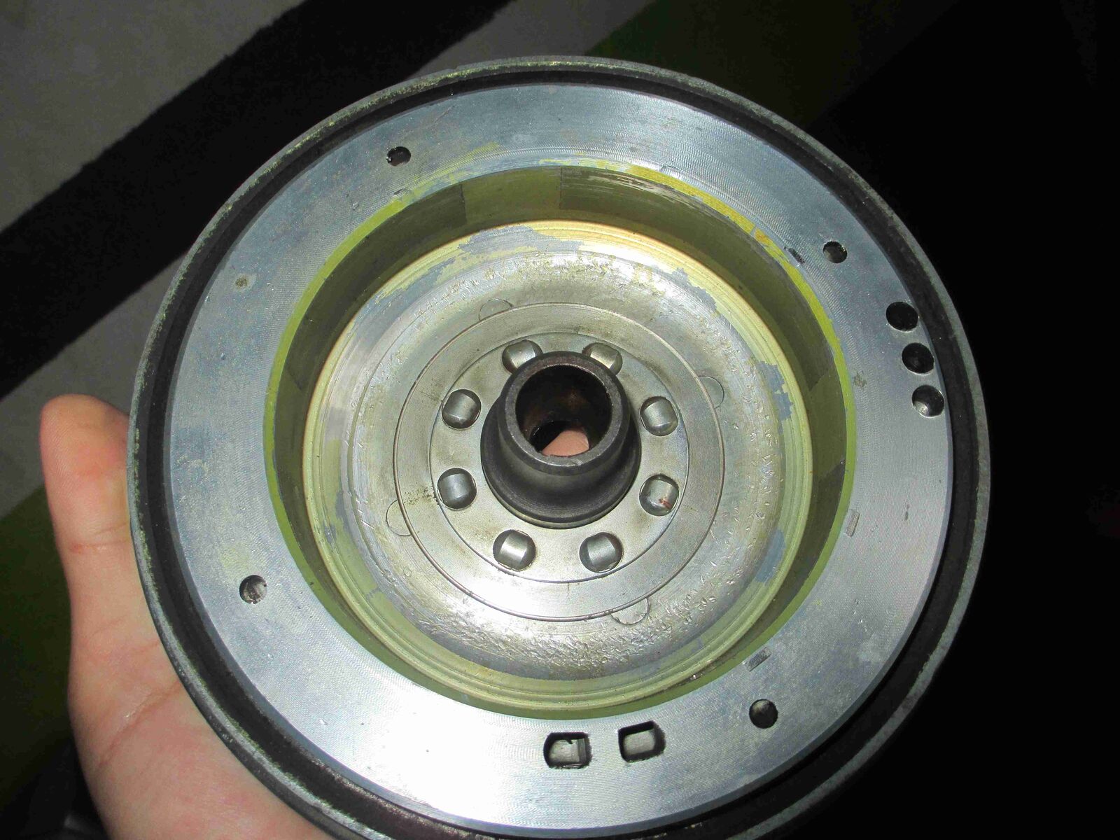

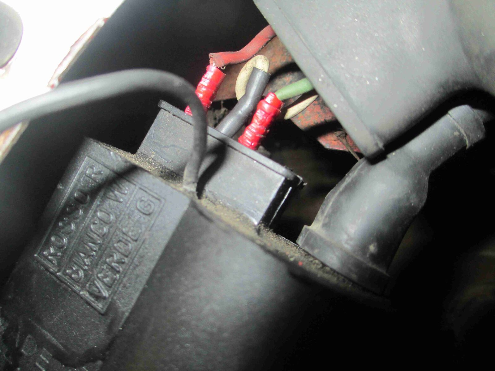

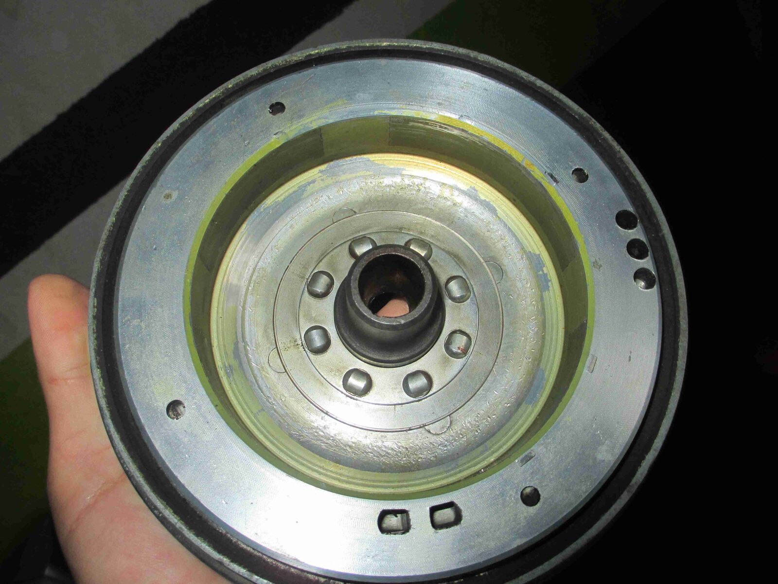

    So; hier die Bilder:
      • 305.73 kB
      • 439

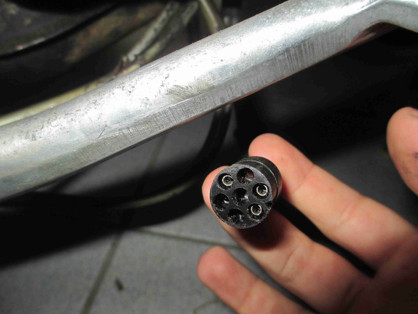

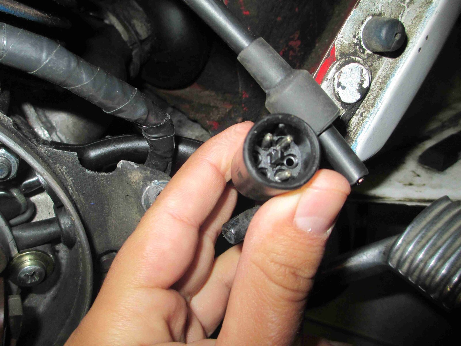

      • 235.75 kB
      • 314
      • 184.73 kB
      • 307

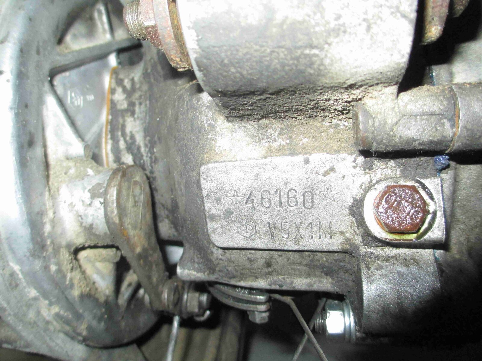

      • 304.11 kB
      • 546

    mit der zündung sind keine blinker und kein bremslicht möglich.
    da hilft leider nur zündung austauschen. entweder gegen ein pk standardmodell (muss mann dann leider das polrad mit kleinem konus SUCHEN) oder vespatronic.
    ist die standardzündung der italienischen sparversionen.
    mach mal bitte noch ein foto von der gabel vorne.

    1,018
    60,223
    11,661
    • September 17, 2013 at 13:00
    ich hab einen teil mit einem anderen topic verwechselt
    ich bitte nachwievor um ein foto deiner gabel.
    ich vermute, bei deinem roller handelt es sich um einen italienischen direktimport. der ahtte eine andere elektrik und eine andere zündung. ebenso eiune andere gabel.
    dceine leuchtmittel sollten 6 volt sein. 15 watt vorne, 5 watt hinten. kein bremslicht keine blinker.
    dann ist die zündung durchaus richtig.,
    eine zündung mit 5 kabeln wie bei der px gibt es für die pk nicht. es gibt grundsätzlich nur zündungen, die 2 kabelstränge haben. ein strang davon ist IMMER weiss rot grün und geht zu der zündung.
    der zweite kabelstrang hat bei den 5 spulen und pickupzündungen ent weder 3 oder 5 kabel.
    deine ankerplatte ist für 4 spulen und pickup ausgelegt und war in dieser form oder in variationen davon mit mehr spulen dann, in allen italienischen pk50s drin. ein ziemliches durcheinander, weil der roller bis zu 4 unabhängige stromkreise haben kann.
    wenn du mit 15 watt vorne und 5 watt hinten zufrieden bist, dann kannst du diese zündung problemlos fahren. wüsste jetzt jedenfalls nicht warum du das nicht tun können solltest...

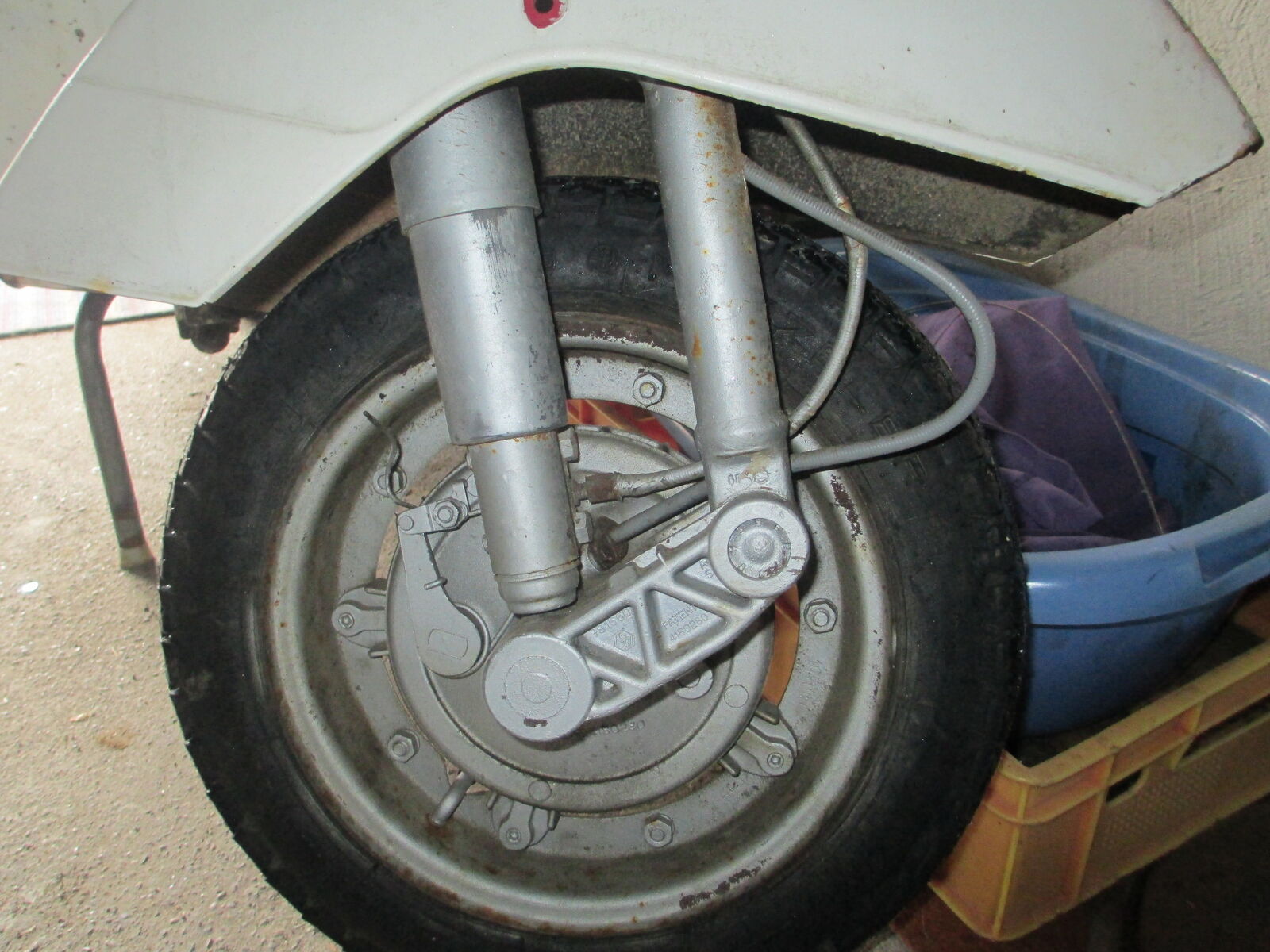

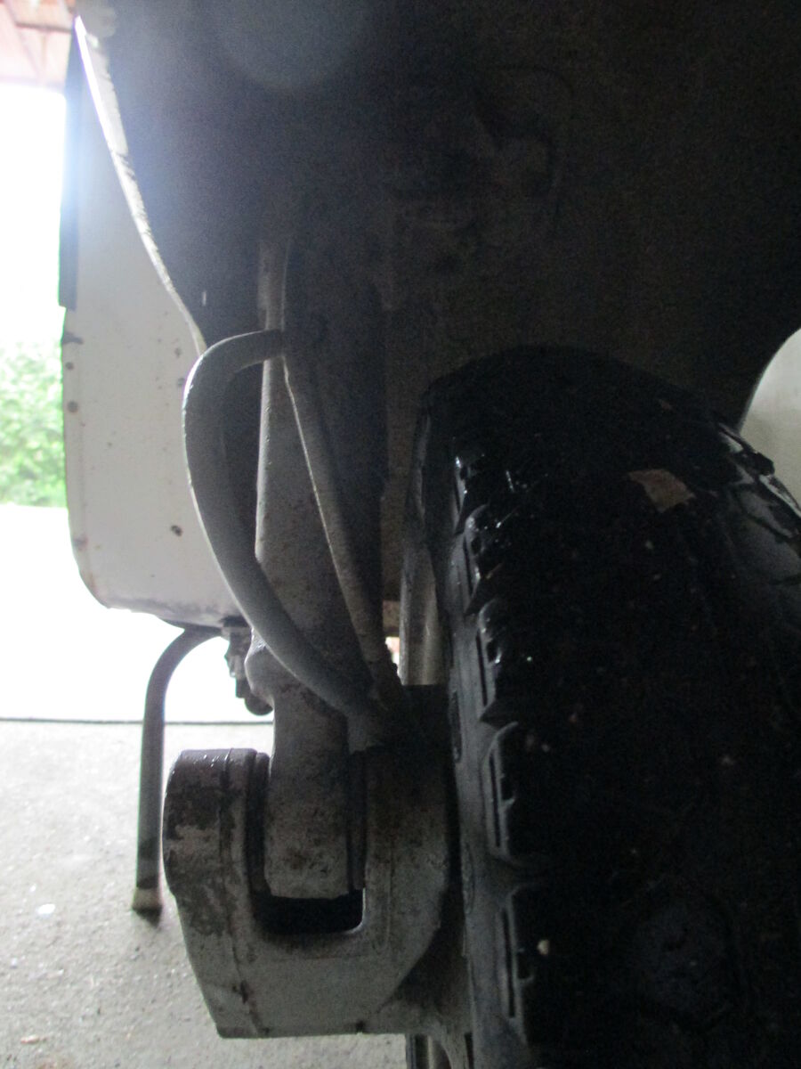

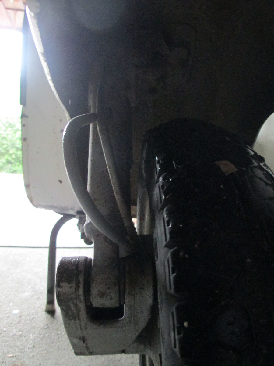

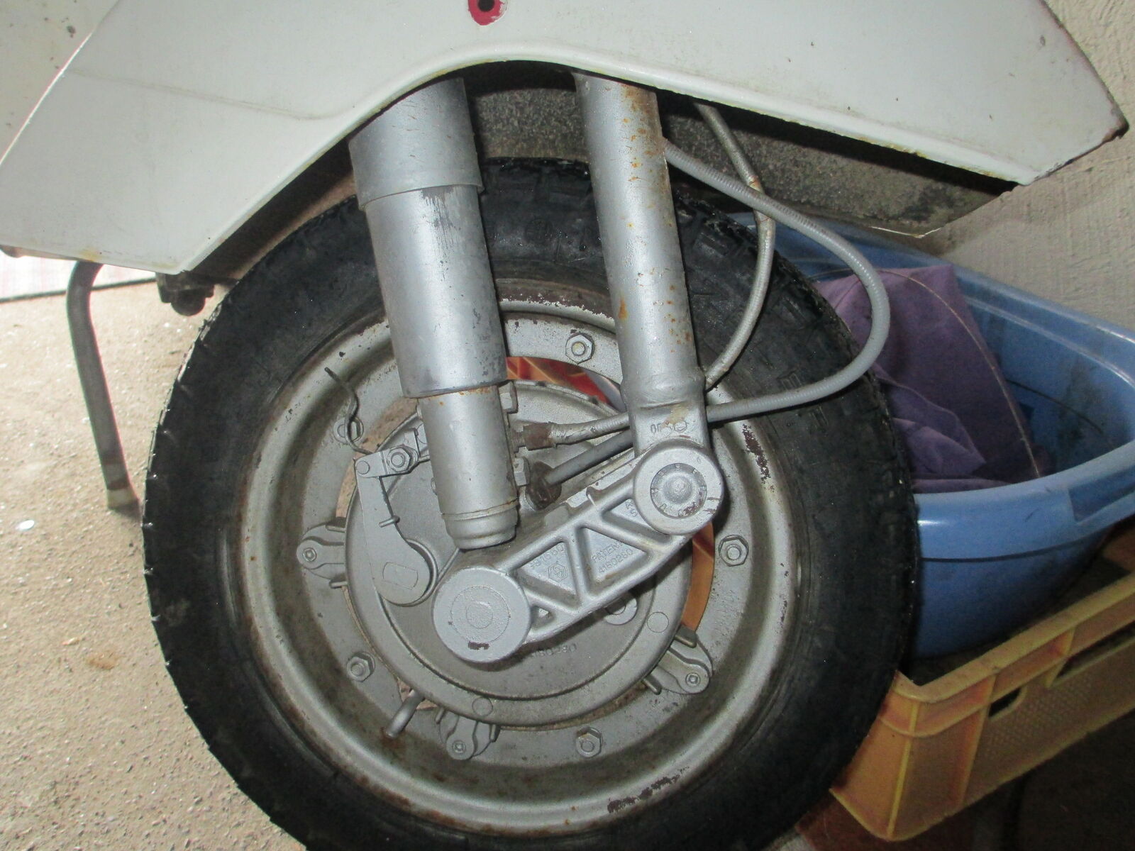

    So, hier die hoffentlich richtigen Bilder von der "Gabel" ;)

    • September 18, 2013 at 14:29
    ist ne "deutsche" gabel. also die bessere.

    • September 18, 2013 at 14:54
    Und ein xl-Kotflügel :whistling:

    • September 18, 2013 at 18:52
    Uuuund V5X1M steht auch auf dem xl1-Gehäuse
