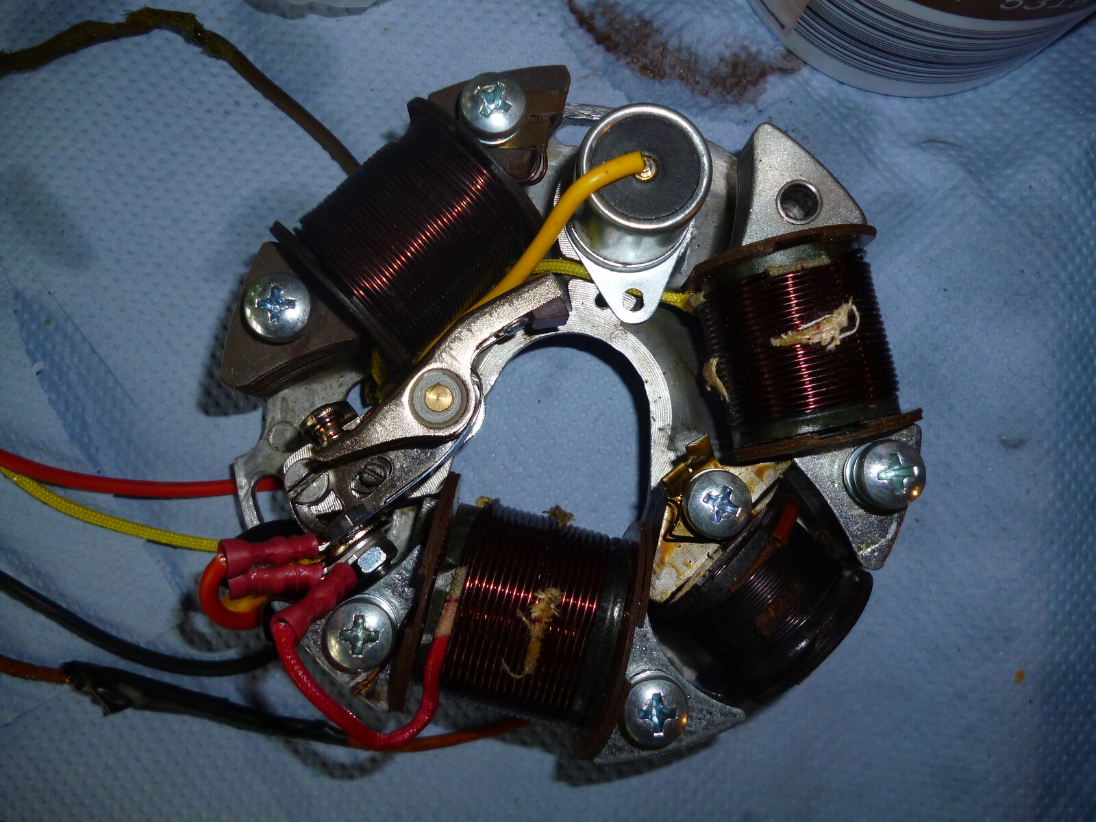

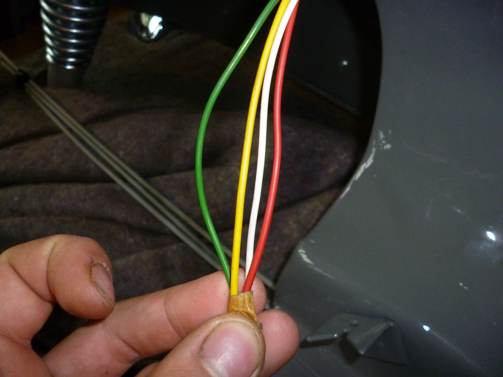

    bin momentan eine 150 VL 1 am restaurieren, habe jedoch das Problem dass auf den Schaltplänen eine ZGP mit 3 Spulen zu sehen ist,ich jedoch eine mit 4 Spulen habe .leider war am Moped nix mehr verkabelt sondern alles los....Kabelbaum ist neu vom Shop mit 3 Buchstaben. Habe auch keine Batterie und war wohl auch nie eine dran (keine Löcher etc)....kann mir da jemand helfen?

    du müsstest mir die zündung bitte mal durchmessen und einen schaltplan der zündung aufmalen:
    gehen die ganzen spulen auf masse, oder werden aus einer spule 2 kabel ohne masseanschluss nach außen geführt? ich kann das auf dem bild leider nicht erkennen.
    eine der spulen ist die erregerspule für den zündkreis. das kabel davon kommt direkt zur zündspule. wenn der motor läuft, bräuchtest du zusätzlich die spannungen die abgegeben werden.
    im normalfall werden bei der verkabelung 1 spule für licht und rücklicht 1 spule für bremslicht und hupe und die letzte übrige minispule könnte für so periphere geschichten wie tachobeleuchtung sein, das kann ich dir aber leider nicht genau sagen.

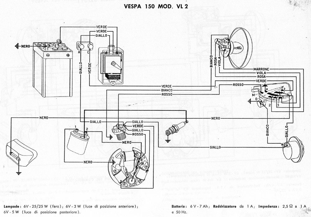

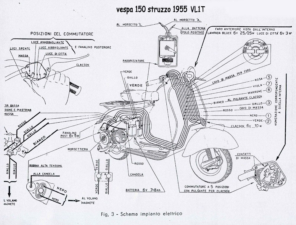

    Wie meinst du durchmessen ?Widerstand? DUrch die Schrauebn gehen die alle an Masse (also Kabel zur Schraube auf Masse) habe mich an den Plan gehalten,der stimmt auch mit meinem Kabelbaum überein, jedoch nur 3 Spulen und dass das Weiße kabel iwo aufd MaSSE GEHEN SOLL

    Der hier ist besser!

    dann klemm das doch erstmal so an, dass der motor läuft. dazu müsste rot auf die zündspule
    dann misst du die spannungen aus, die höchste ist für die fahrbeleuchtung die zweithöchste fürs bremslicht und die dritthöchste für periphere beleuchtung

    Bremslicht hat die Dame keins! ich probier einfach mal und mach dann wie du es gesagt hast !

    dann gehoert mit einer gewissen wahrscheinlichkeit die zündung nicht zu dem roller ...
