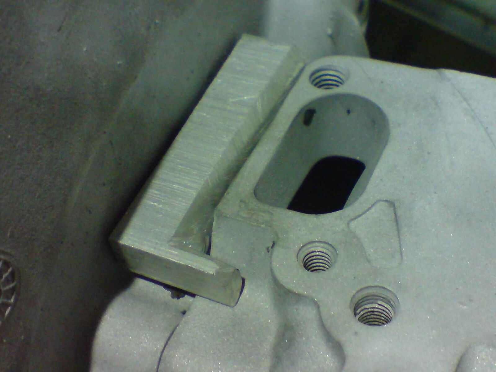

    Wie der Zufall so will, hat mir gerade ein Arbeitskollege, genau diesen Stutzen plus Membran angeboten. Preis wusste er noch nicht.
    Aber, er sagte auch das er geweisst hat. Wenn ich deine Fotos richtig deute hast du das auch gemacht? Kann man sowas nicht umgehen? Und wenn nein, kann man sowas nicht mit Kaltmetall machen?

    nein mein Ansauger ist nicht geschweißt ,m.M nach garnicht nötig da der MBR vorallem zum gehäuse hin sehr viel material hat ,einzig das hintere schraubloch stört da hier sehr wenig material ist
    ansionsten ein sehr guter membraner der auch eine große auswahl an verschiedenen Membranen zu läst :thumbup:

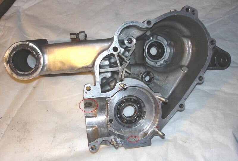

    Da habe ich mich verkehrt ausgedrückt.
    Wollte fragen ob deine Gehäusehälfte auf der Kupplungsseite ein sogenanntes "Auftragsschweissen" durch geführt wurde. Weil man am Gehäuse doch ne Menge Material wegnimmt. So als Absicherung damit die Wandstärke nicht zu dünn wird.
    Wenn ja, kann man diese Massnahme auch durch "Kaltmetall" ersetzen?
    Ich frage aber auch viel, ne?
    Grüße von der Küste
    Holger

    aso du meintest das Motorgehäuse sag das doch :D
    ja hab sowohl auf der kupplungsseite als auch bei den überströmer material auftragen lassen ,auch wen einige sagen braucht ma ned und viel zu gefährlich wg verzug ,hab einen guten schweißer der seit jahrzenten nix anders macht als alu und niro zu schweißen
    ansonsten gehts auch mit kaltmetal ,vorrausgesetzt es ist ein gutes (quicksteel Titanium heist das glaub ich )
    wobei ich bei meinen neuen motor zB den Boostport nicht mehr soweit aufreisen würde und mich eher an die Auslaßberarbeitung konzentrieren würde

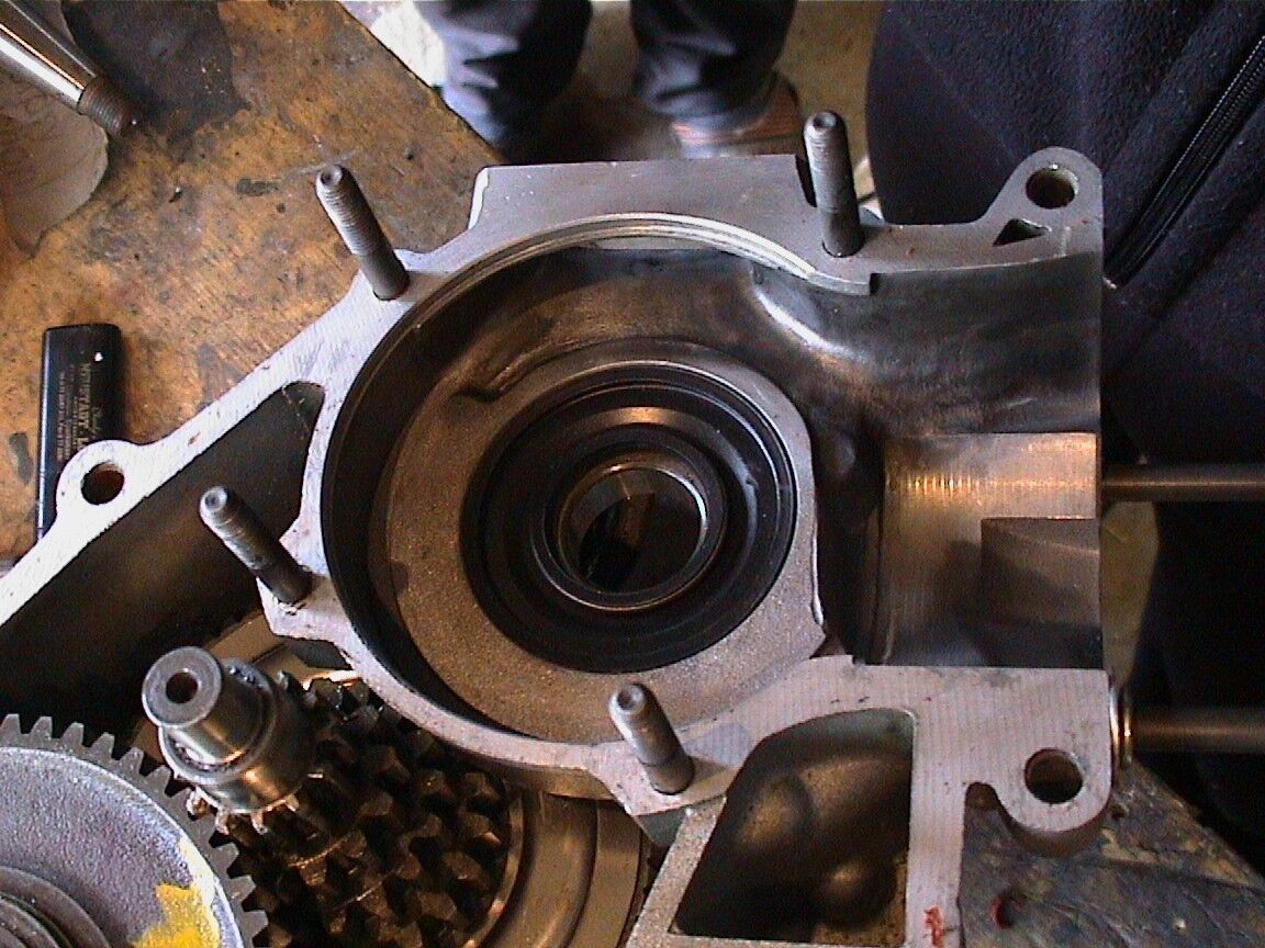

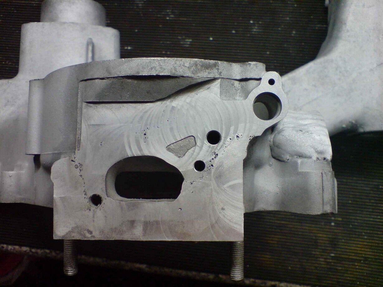

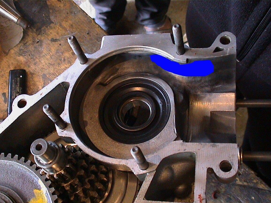

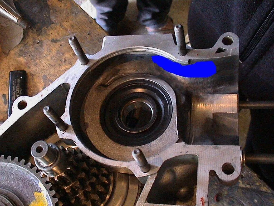

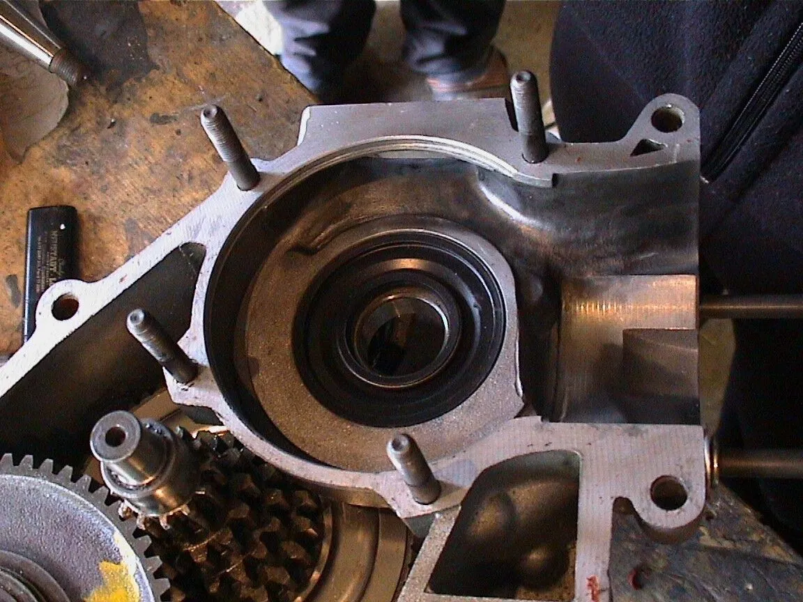

    Beim Cosablock ist aufbrutzeln im Einlassbereich unumgänglich falls man nen MRB Block fahren will.
    Sah bei mir vorher so aus
    und nach der Bearbeitung so:
    Bei der Gelegenheit gleich die ÜS dicker Wanden lassen,cosa ist dor hauchdünn,da bricht man ratzfatz durch.
    Beim PX Block nicht ganz so dramatisch,mußt also nicht zwangsläufig schweißen.
