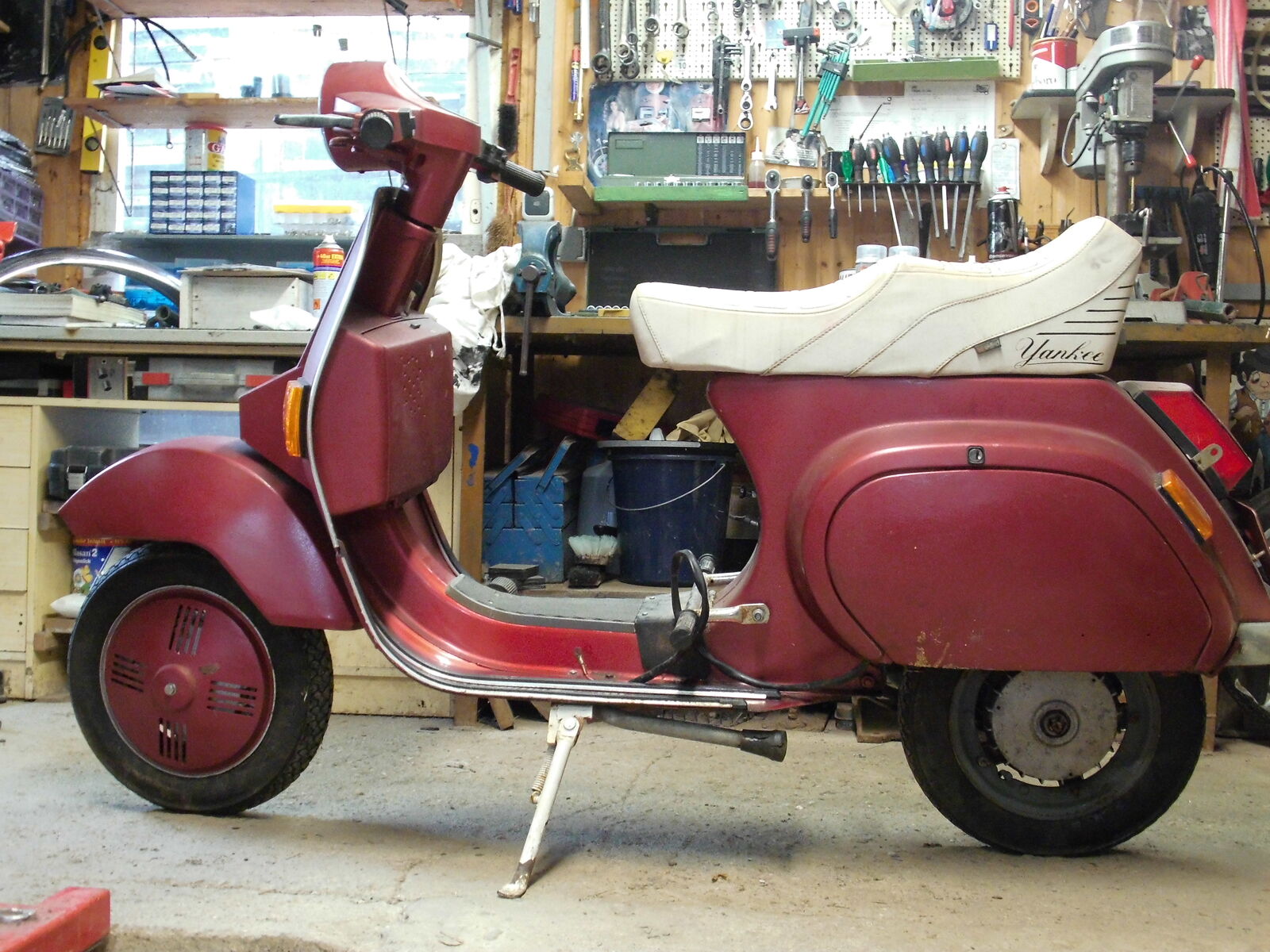

    Hallo liebe Vespafreunde,
    Ich möchte euch einmal mein kleines Projekt vorstellen.
    Es handelt sich um eine Vespa PK 80 s Baujahr 1983. Es muss ziemlich viel gemacht werden ua. Sandstrahlen, neu Lackieren usw.
    Aber als erstes wird der Motor gemacht ^^

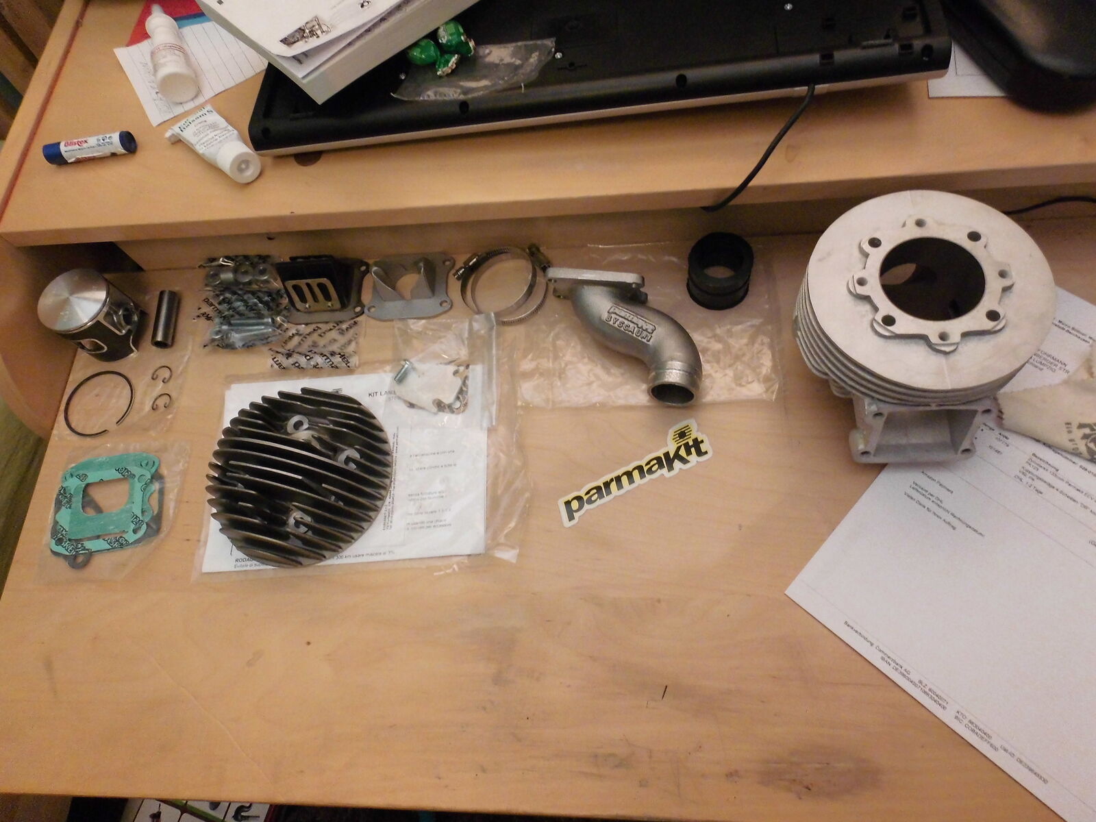

    Mein geplantes set up ist:
    130 Parmakit Direkt
    Mazzu Vollwangenwelle
    30er Mikuni tmx
    2.56 Primär
    Kurzer 4 bzw. Runner Nebenwelle
    LTH Road
    Ja das wäre es zum Motor.
    Jetzt mal noch ein Paar Bilder

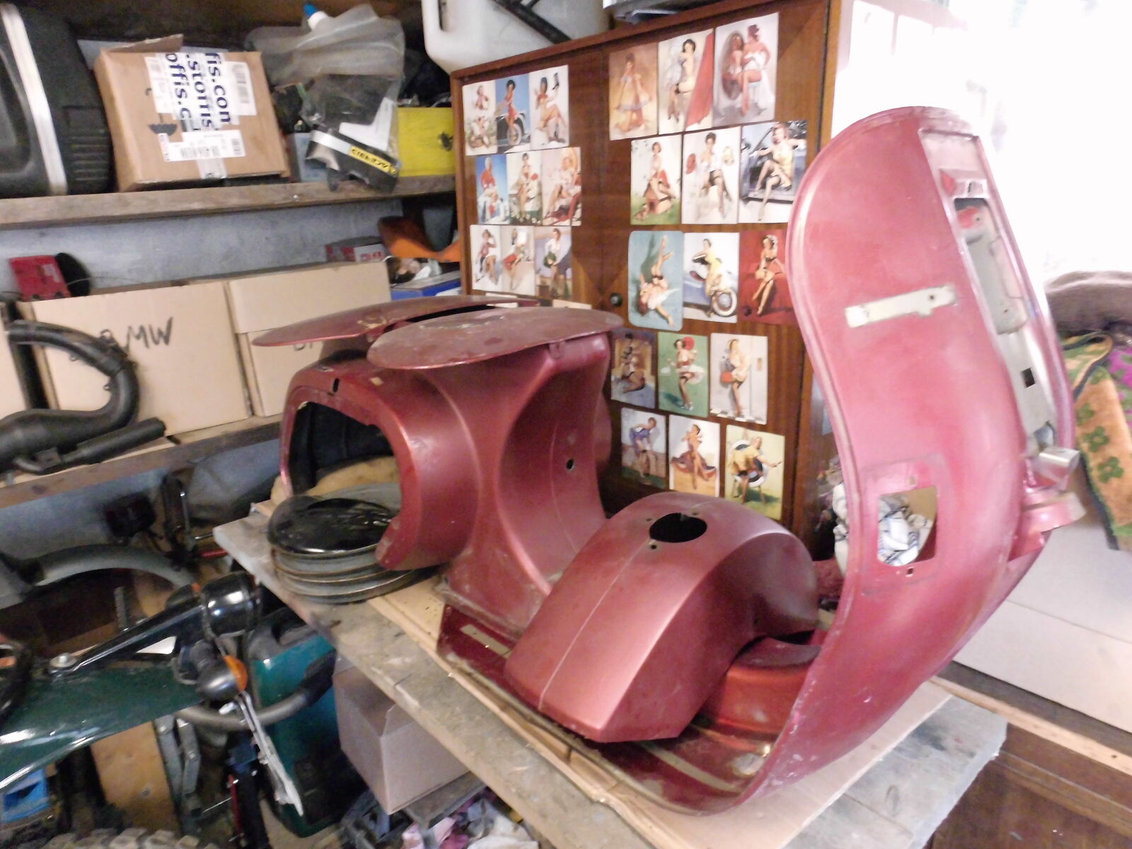

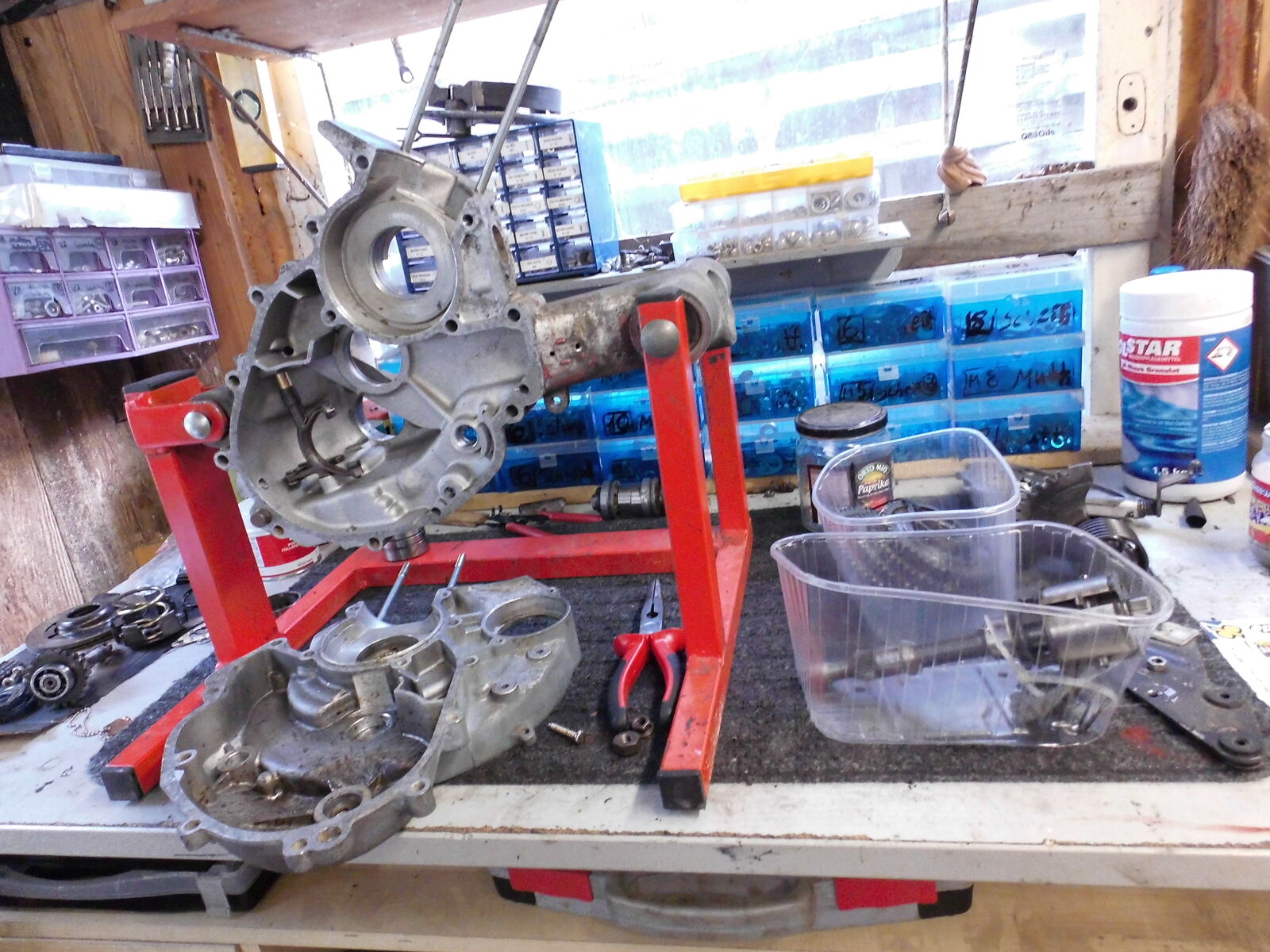

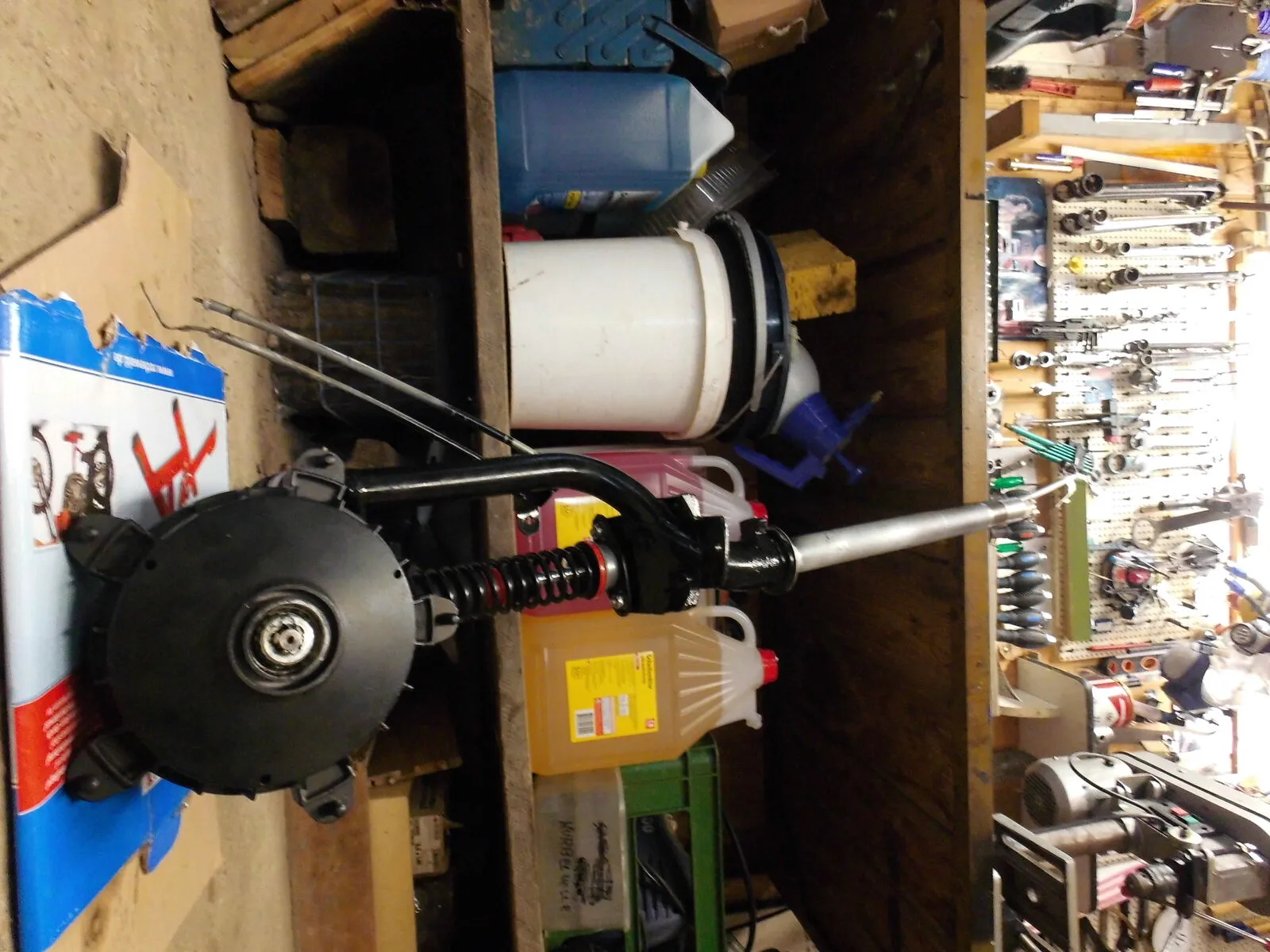

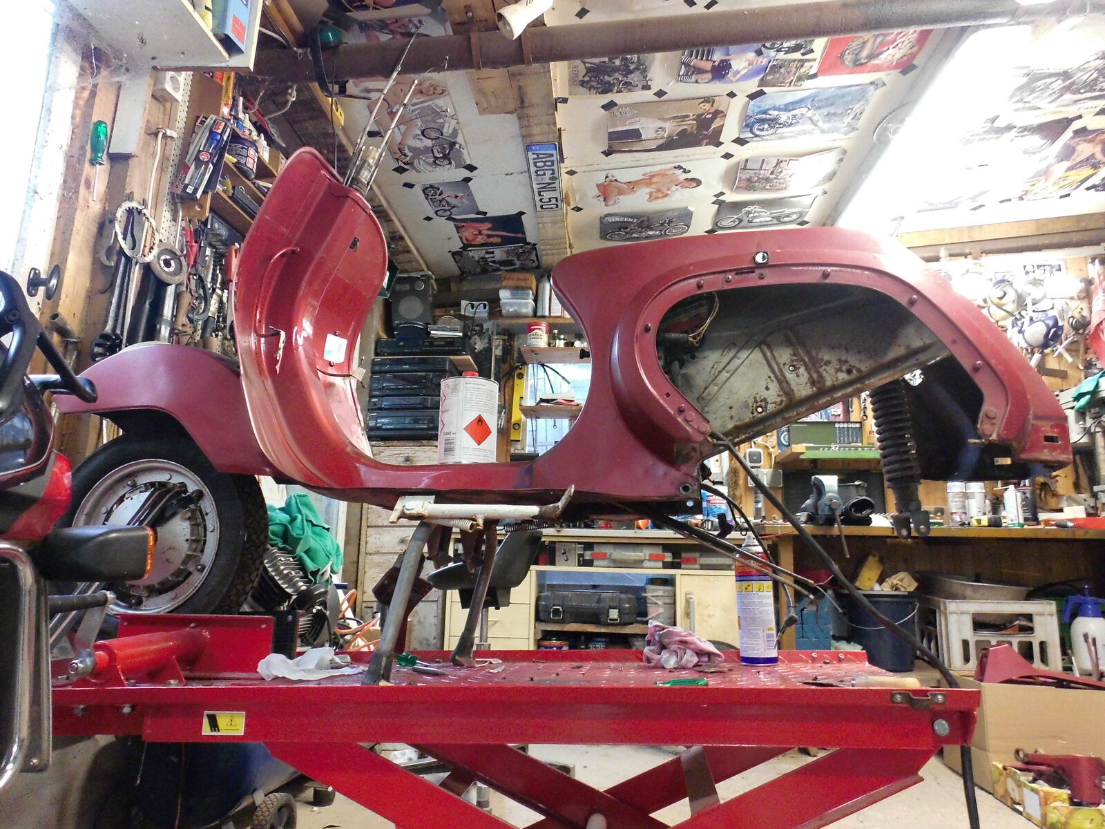

    Hi leuts
    heute ging's ein wenig weiter :D
    Die Gabel wurde erstmal gelackt und zusammen gebaut, mit neuen bremsbelägen usw. Die Karosse wurde komplett nackig gemacht für den Strahlemann und der Block ist auch komplett nackig.
    Bilders...

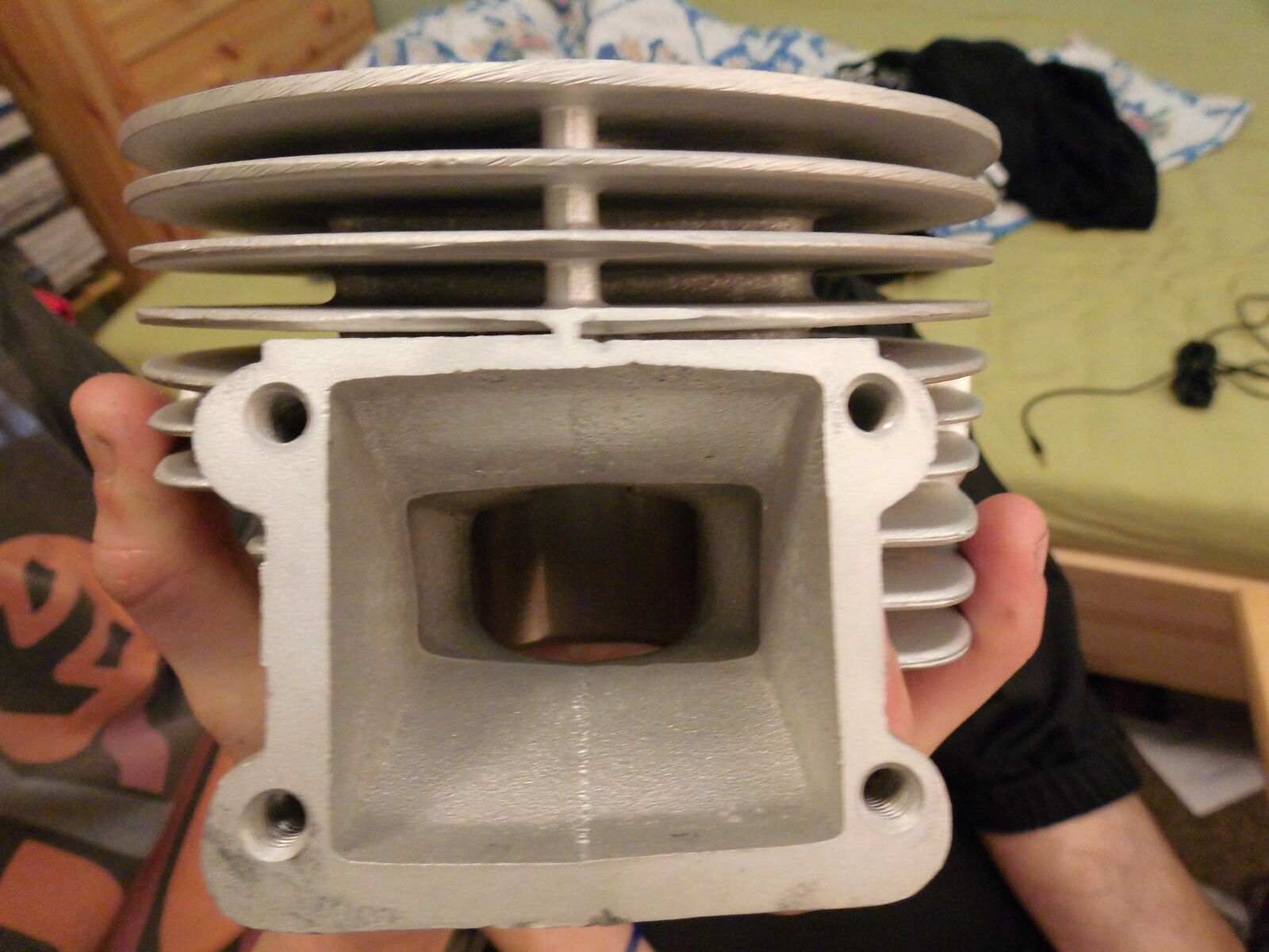

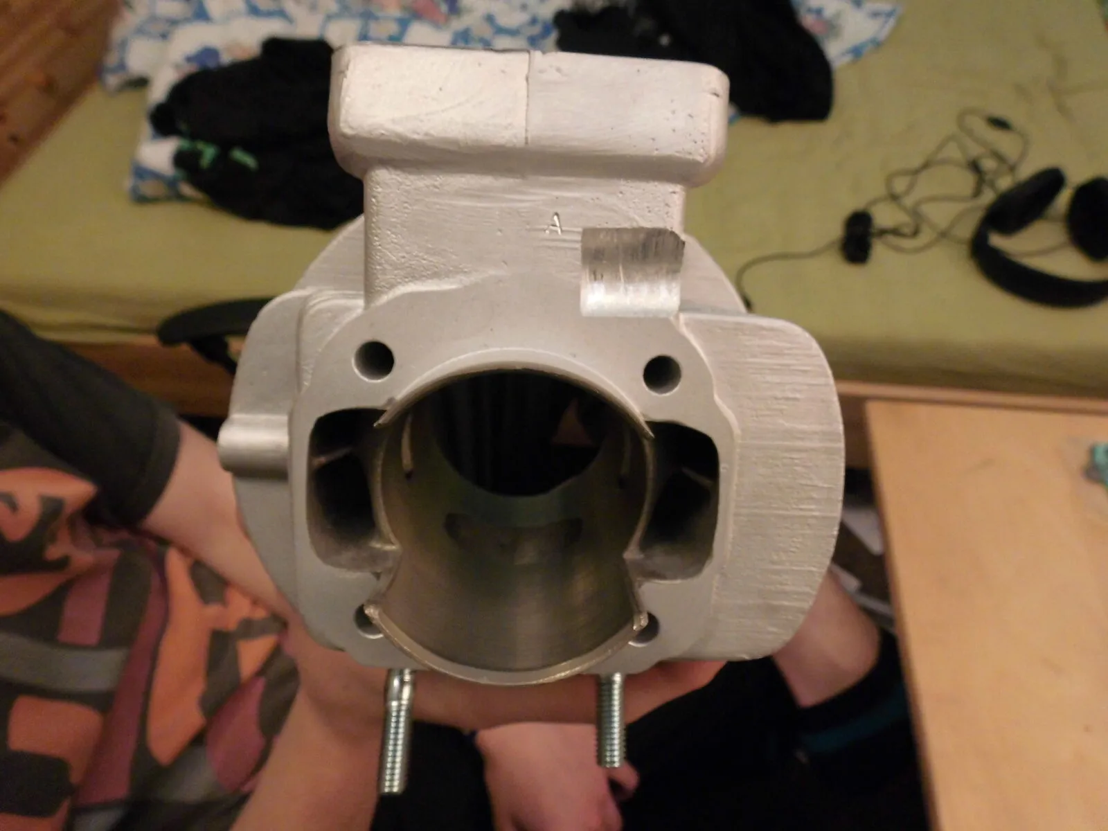

    • November 3, 2013 at 18:44

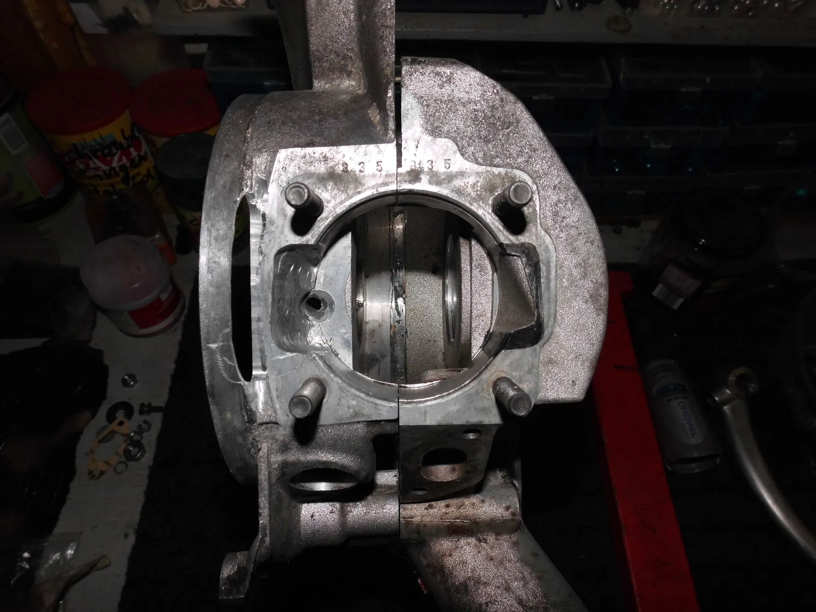

    So es geht endlich weiter, musste jetzt erstmal aussetzen wegen meinen Unfall.
    Nunja der Zylinder ist gekommen und da hab ich dann auch die Überströme angepasst.
    Die Karosse ist mittlerweile beim Strahlemann, mal sehen wie die aussieht danach.
    Eine frage hab ich nur: ich habe noch eine 2.54 Primär mit Undi repkit da liegen, kann ich die Primär verwenden ?
    Jetzt Bilders
