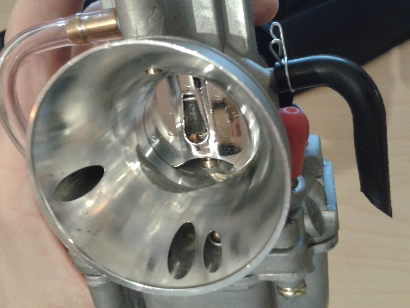

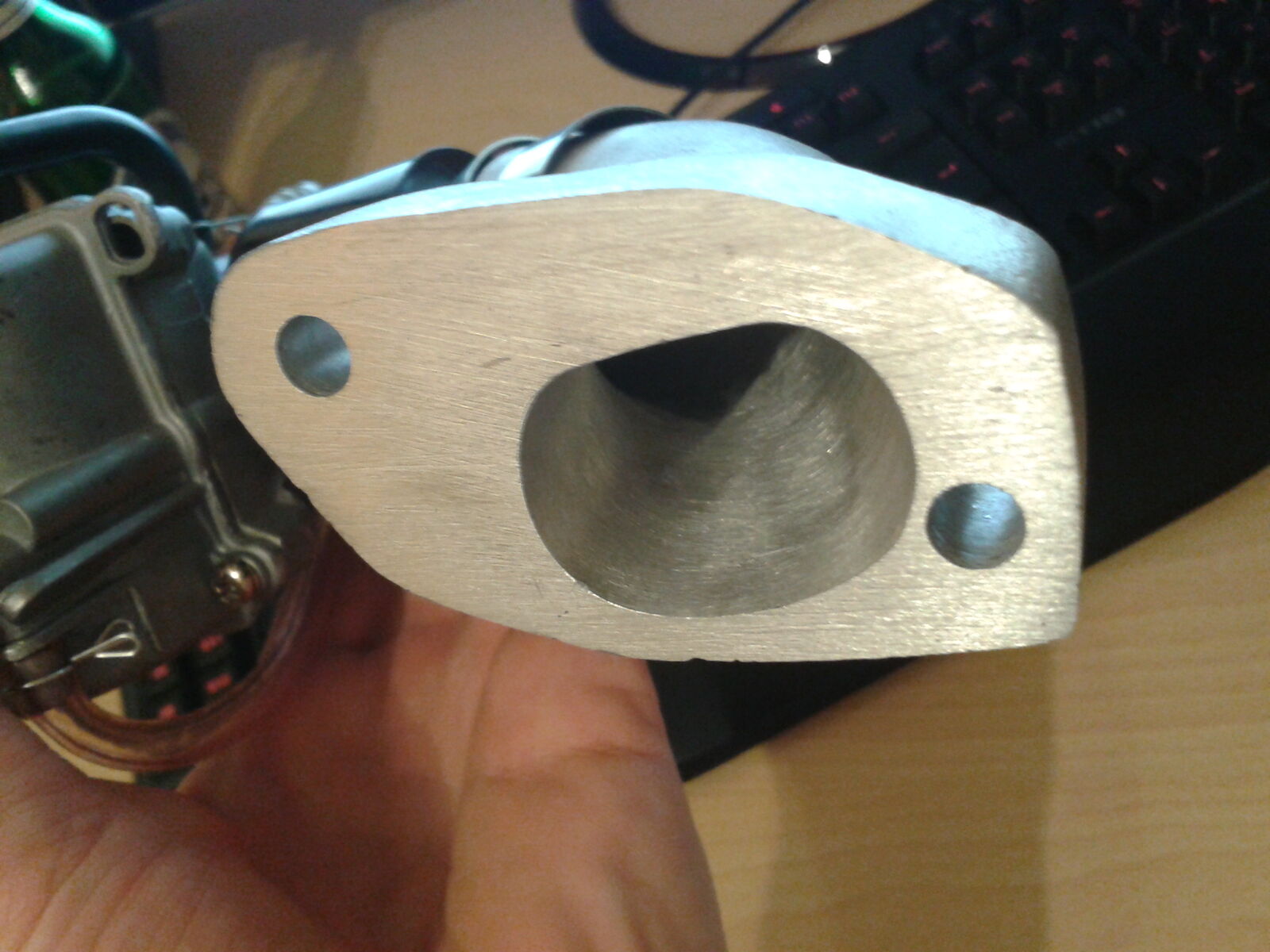

    naja, die Qualität des Vergasers ist nicht so toll
    der Stutzen schaut gut aus, dann bin ich mal gespannt wie das alles so läuft...

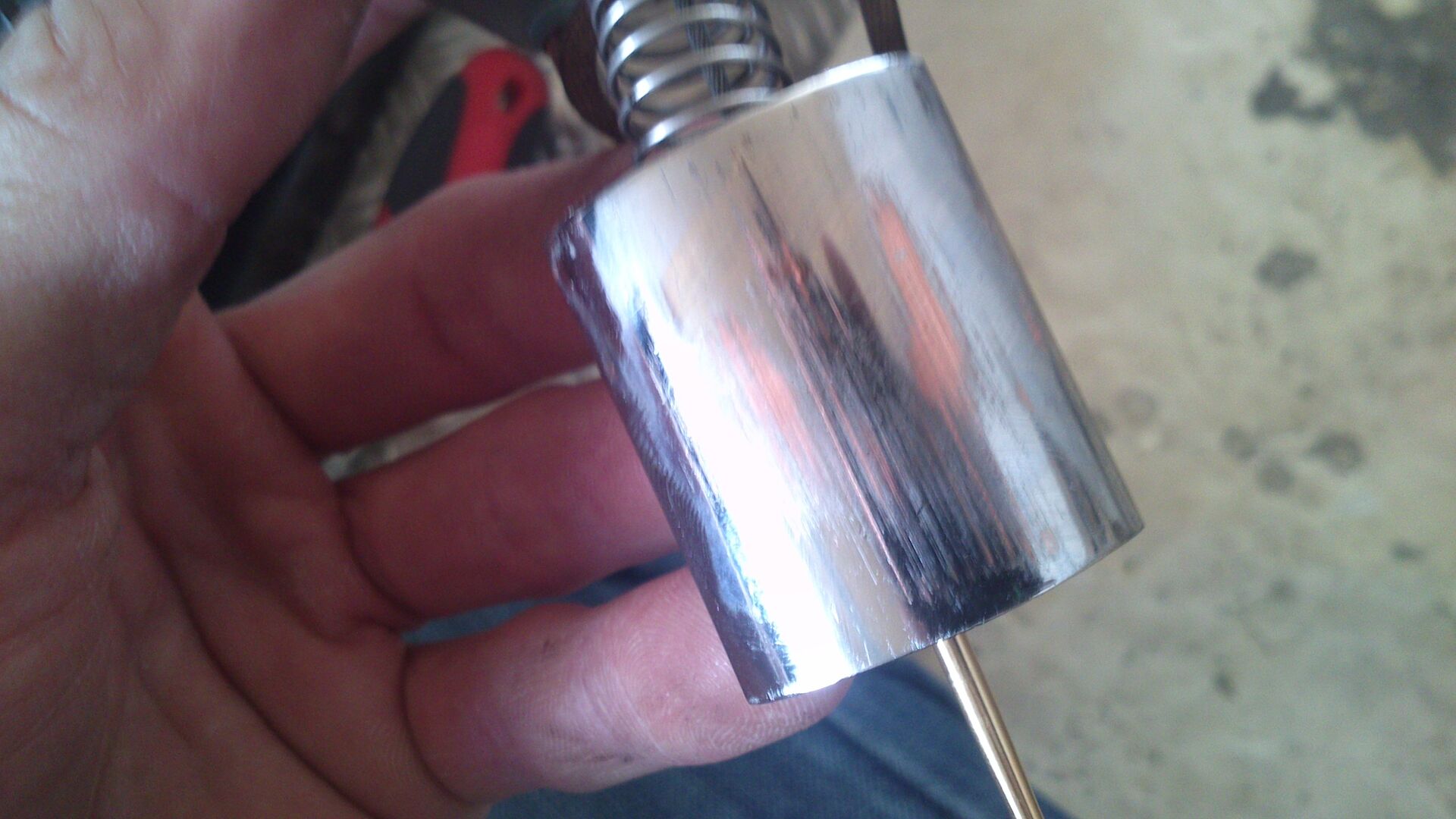

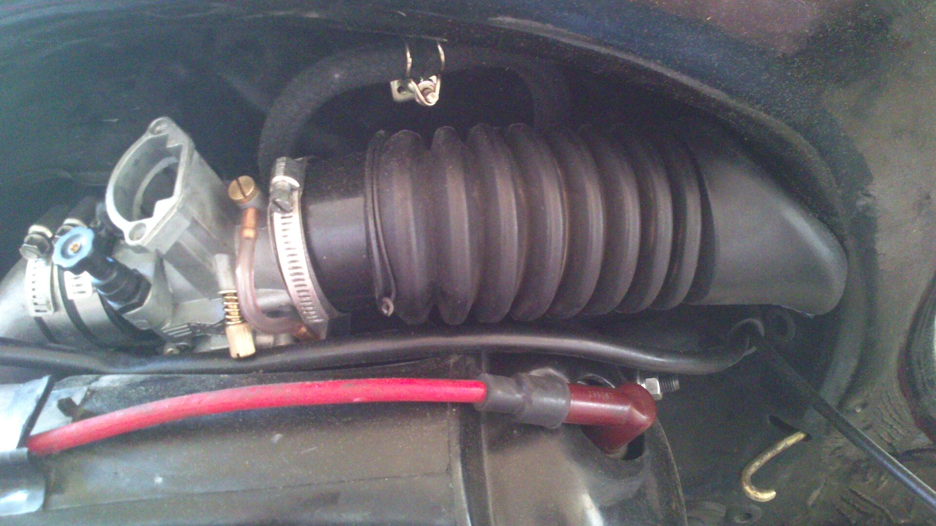

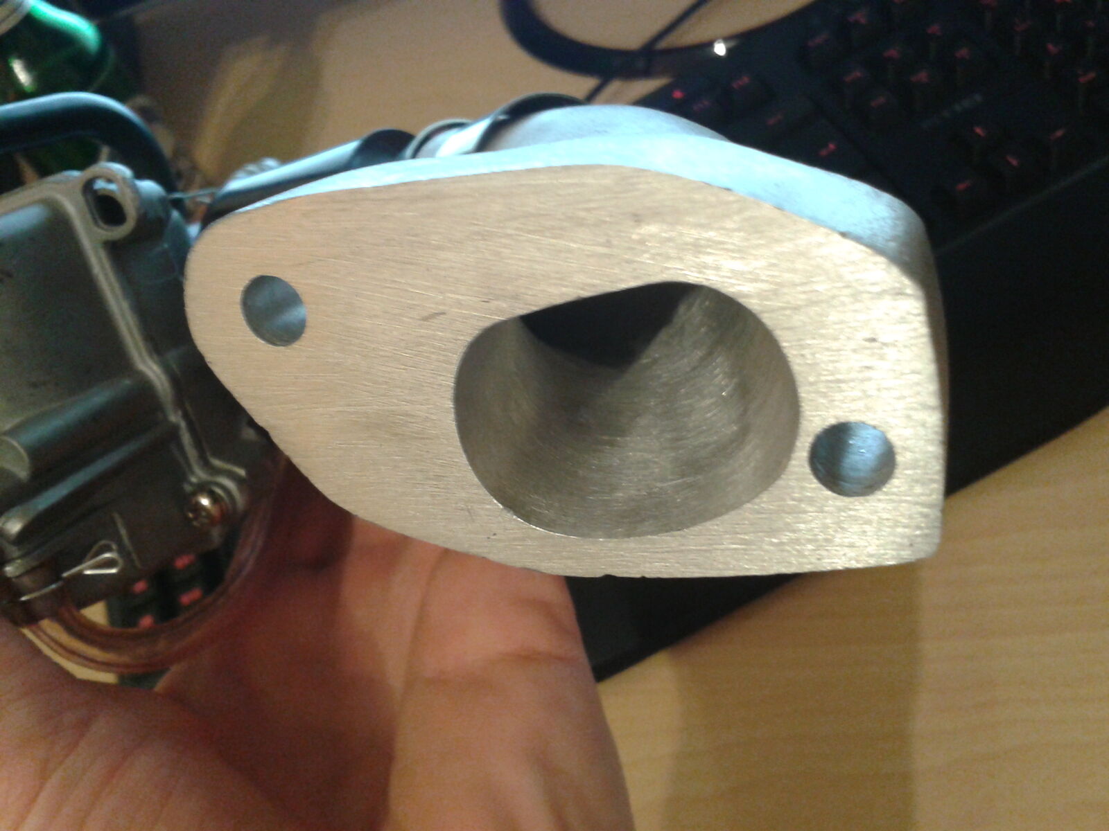

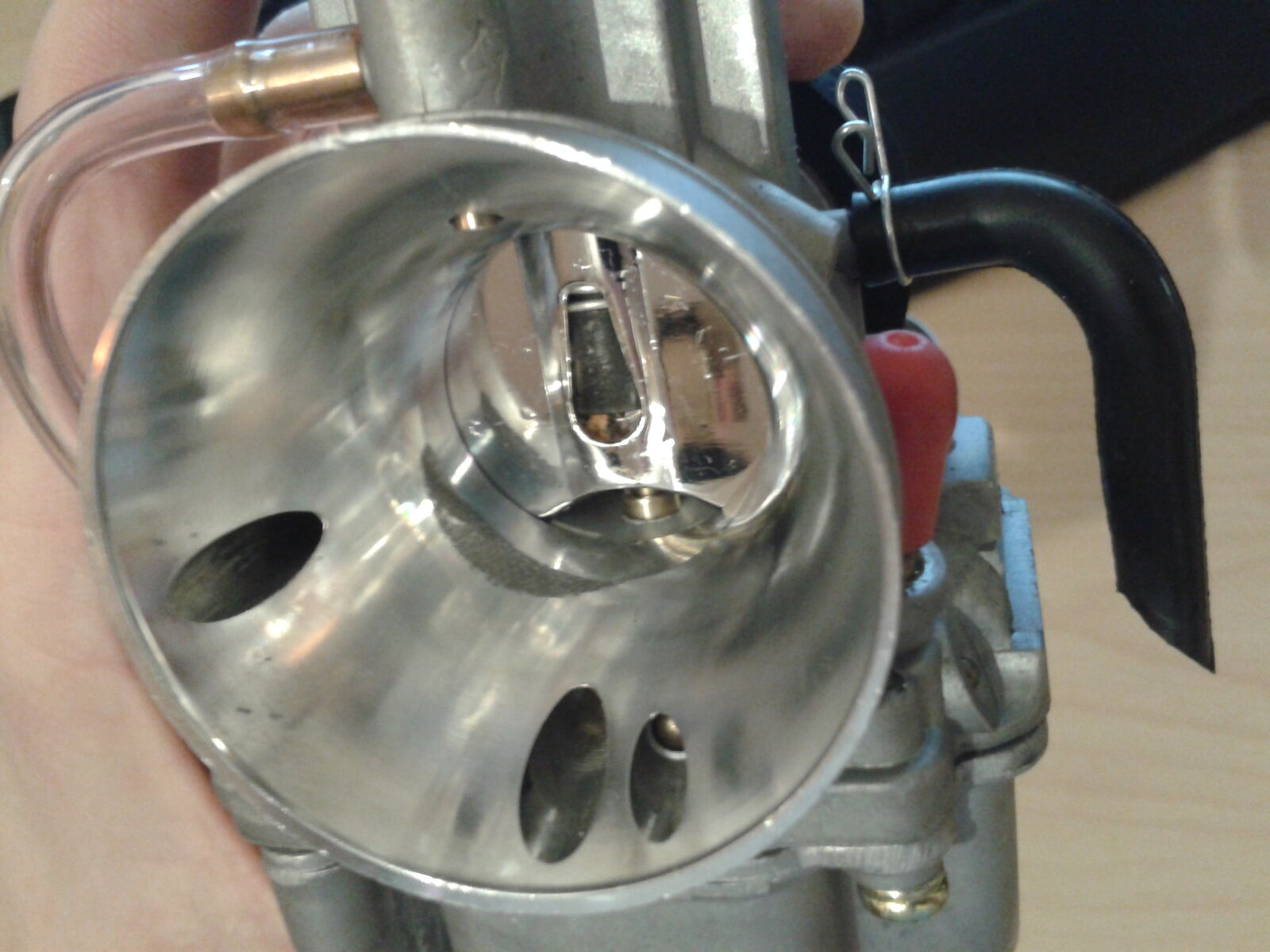

    Der Schieber nach nicht mal 20km :S
    Ansaugung wird noch hübscher gemacht, funktioniert aber soweit
    Brauch noch eine Benzinpumpe, da die Karre bei Vollgas nach wenigen Sekunden zu ruckeln beginnt... welche Pumpe ist gut?

    Der Nachbau Vergaser ist Käse, bei vernünftiger Benzinschlauch-Verlegung brauchst du beim 28er PWK mit ScootRS keine Pumpe. Evtl. lässt sich mit Bohrungen beim Schwimmerventil was richten, musst mal nach Nachbau Optimierungs Topics suchen.
    Bevor ich mir nen PWK Nachbau gekauft hätte, hätte ich wohl eher nen Dello genommen.

    nach Anfänlichen zicken vom Keihin Imitat ist jetzt vergessen, Schüssel läuft jetzt super.
    Gestern noch die Nadel ganz runter und der untere Bereich war auch einwandfrei :thumbup:
    Es scheint "normal" bei OKO zu sein, dass man den Schwimmerstand einstellen muss, hab ich gelesen...
    Das Vollgasruckeln (nach 10-15sek Vollgas) ist auch weg -aber will erst mal den Tank ganz leer fahren um zu testen ob das bei weniger Benzindruck so bleibt.
    Würd mir jetzt nur Sicherheitshalber gern so ein Pümpchen einbauen, will keinen Klemmer wegen abmagerndem Gemisch!
    Das wär mir noch die 30ig Euro wert, muss nur wissen ob Die (zwei Posts drüber) ausreichend für meine Bedürfnisse funktioniert??
