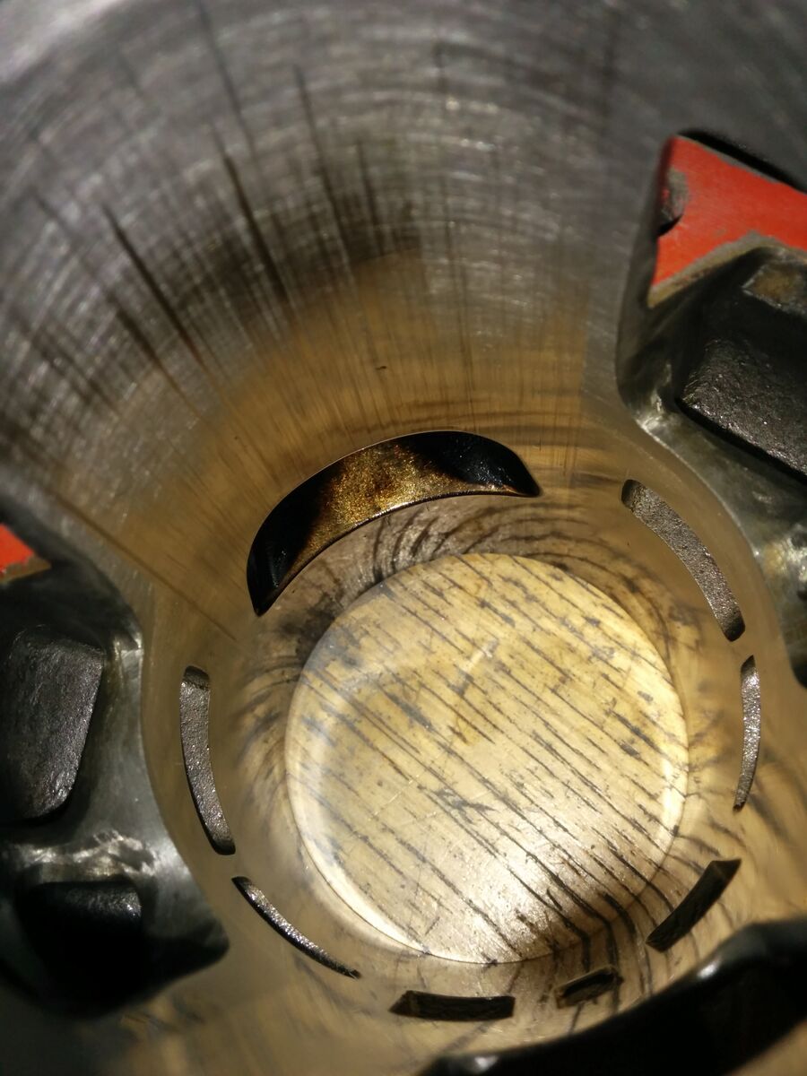

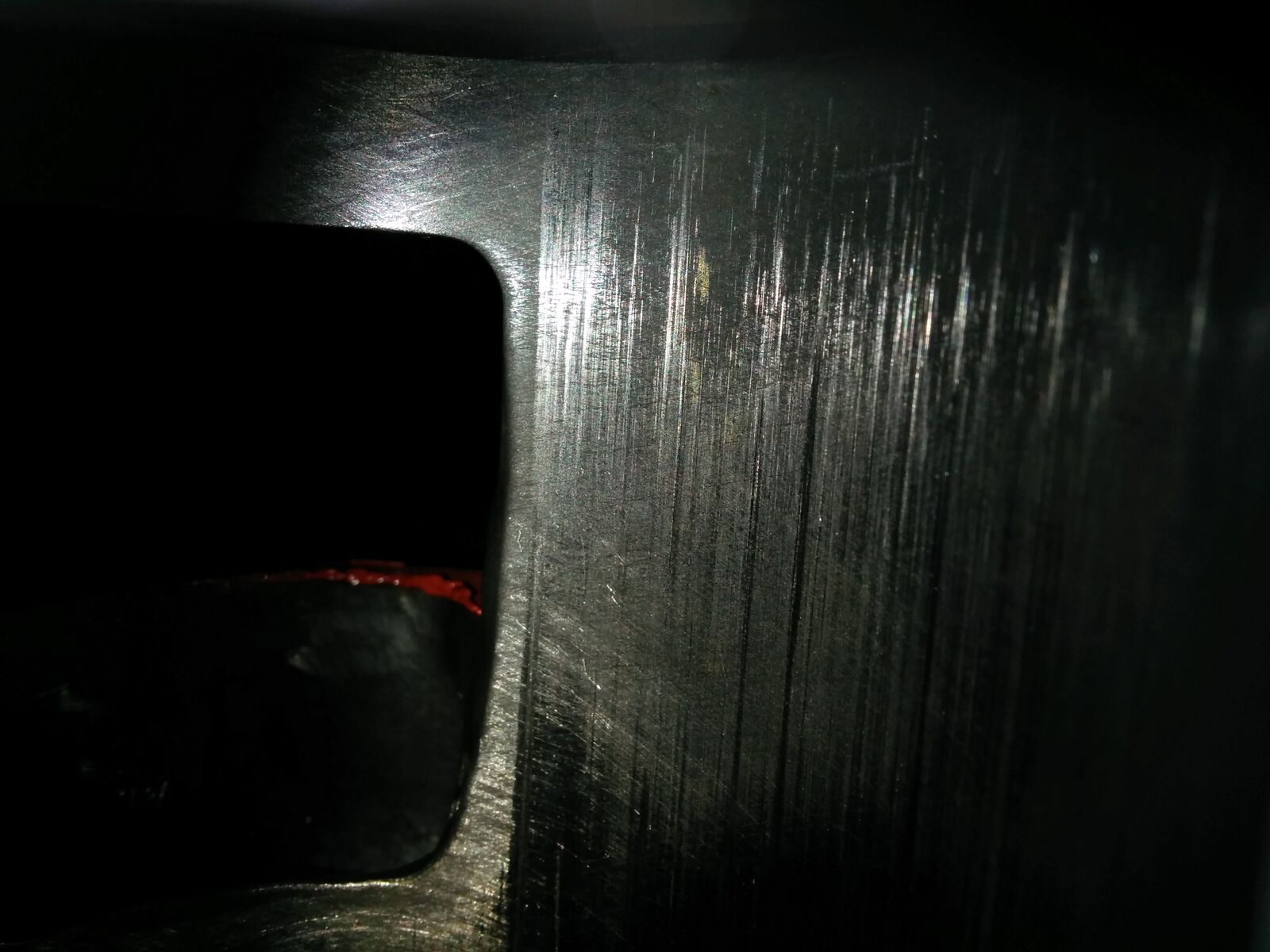

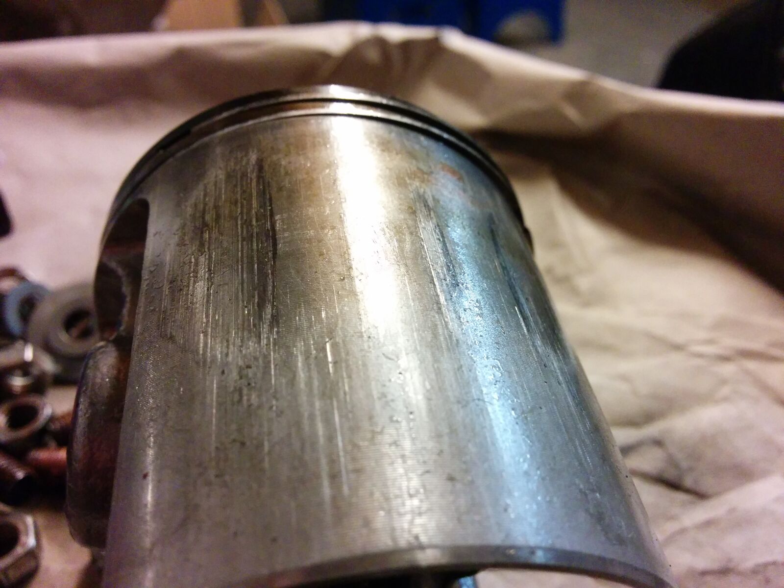

Doch, bin ja noch 300km damit gefahren, nur wundert mich, daß es mir nicht beim Zylinder höher setzen aufgefallen ist. Weil die Box bin ich nur mit niedrigen Steuerzeiten gefahren und dann hab ich ja noch höher gesetzt und bin noch 300km mit Nordspeed gefahren. Jetzt runter genommen hab ich ihn nur wegen Falschluft mit verdacht auf Siri, was sich ja auch bestätigt hatte.
hab grad noch mal begutachtet und intensiv meine grauen Zellen bemüht, irgendetwas muss es durch den Zylinder gezogen haben anders lässt sich das Schadensbild nicht erklären. Dachte erst an Strahlgut vom Gehäuse strahlen, aber dafür habe ich es hinterher zu gewisssenhaft gereinigt.
Jetzt ist mir aber noch eingefallen, daß ich meine Silentbox bearbeitet habe und in die Trennwand 2 Löcher gefräst habe, weil man mit dem Bohrer da nicht hin kam. Also wirds mir wohl die Stahlspäne aus dem Auspuff in den Zylinder gezogen haben. Das erklärt auch warum die Riefen grösstenteils nur auslassseitig sind. So ein Dreck, man lernt echt nie aus

kann am WE Fotos machen. Wenn ich mich richtig erinnere, hauptsächlich unterhalb des Auslasses, ganz komisch, Ringe oder Kolben sahen nicht auffällig aus.

leider gar nicht mehr, hab den Zylinder mal unter die Lupe genommen, und der hat starke Riefen bekommen, vor 300km frisch gehont
, vermute mal weil er bei hoher Belastung reichlich mager lief wegen kaputtem Siri. Ausserdem liegt der M1X auch schon in der Garage. War aber ein schöner Motor und wär sicher einigen Drehschieber 166/177ern weggefahren. -
