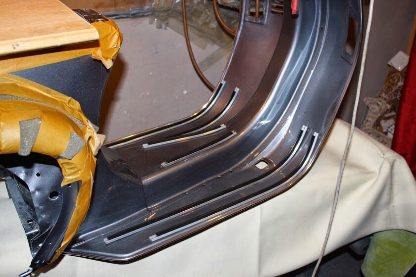

  • Ja genau, hab erst offen die Innenseite und die Innenkante an der Seitenbacke lackiert und dann zugeklappt.
    Dann hab ich mit Basislack komplett die Seitendeckel in eins mit der Karosse lackiert, sonst hast du Unterschiede im Lackbild.
    Das einzigste was dann noch fehlt, ist der Klarlack innen, das mache ich später wenn alles andere durchgehärtet ist.

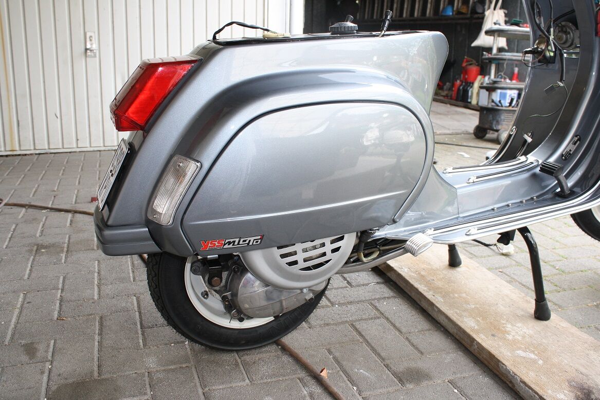

  • So, hat jetzt zwar drei Stunden gedauert, aber mit drei Schichten Klarlack sieht das Ganze jetzt so aus. ;):P

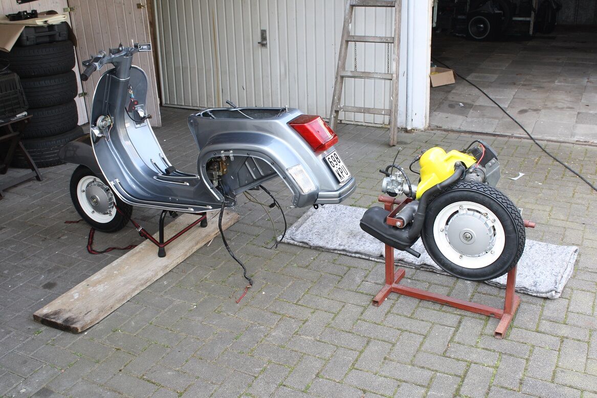

  • Heute hab ich den Motor komplett zusammengeschraubt und ihn angeschmissen.
    Bin mal gespannt wie er in der Vespa läuft!!!
  • Gestern die erste Probefahrt auf dem Tank. Ich bin begeistert!!! Der Sound und die Kraft selbst bei leichtem Gasgeben ist echt super!!
