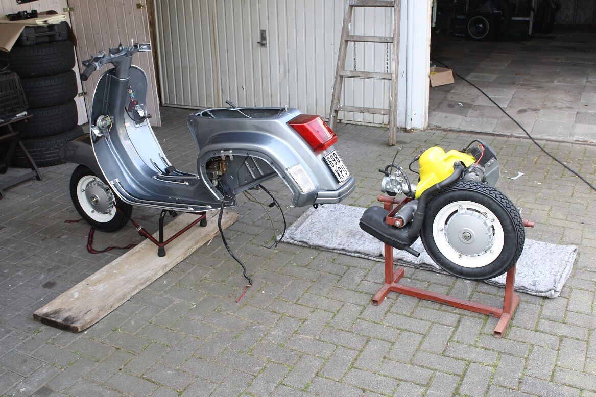

    So, hat jetzt zwar drei Stunden gedauert, aber mit drei Schichten Klarlack sieht das Ganze jetzt so aus. ;):P

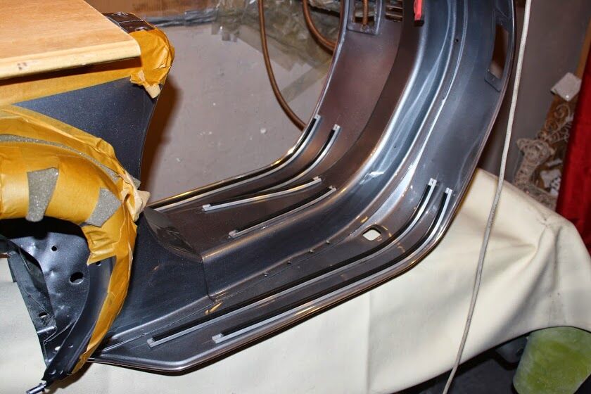

    Kabelbaum Ist drin und die Fussleisten sind auch fertig.

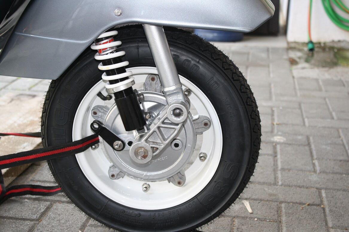

    Gestern die erste Probefahrt auf dem Tank. Ich bin begeistert!!! Der Sound und die Kraft selbst bei leichtem Gasgeben ist echt super!!

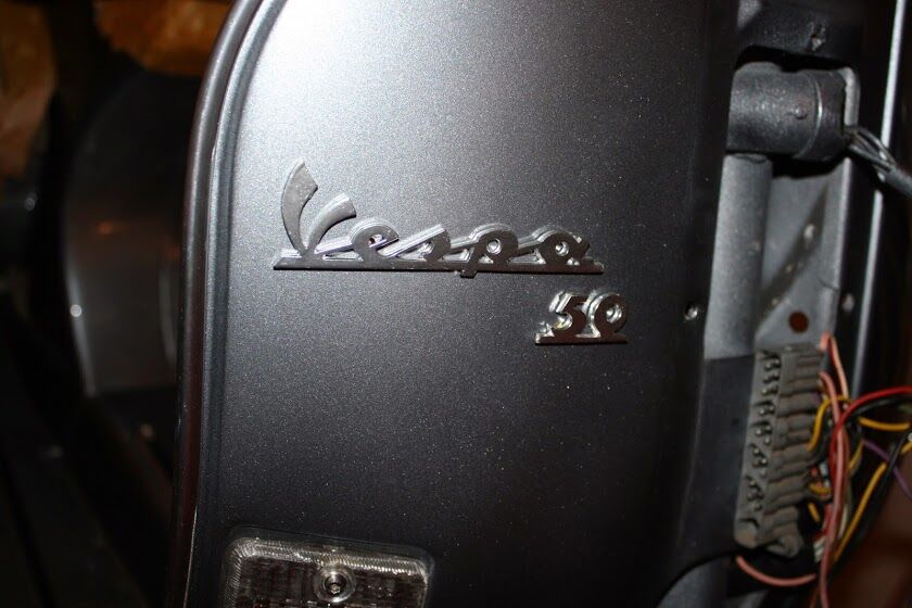

    Bilder:
      • 196.11 kB
      • 1,167 × 778
      • 280
      • 138.26 kB
      • 1,167 × 778
      • 275
      • 175.84 kB
      • 1,167 × 778
      • 280

    Mich würde interessieren welche Trittleisten du wo gekauft hast. RIchte meine Pk 50 XL1 zur zeit auch her. Morgen gehts an den neuen Lack. Ich vermute, dass du die Trittleisten der V50 montiert hast, würde es aber gerne genau wissen, um keinen Fehler zu machen. Schöne Arbeit übrigens. Lg Valentin
